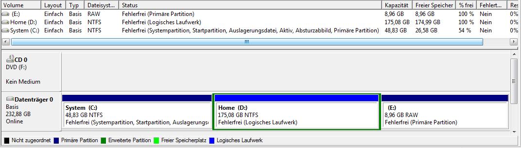

Die 240 GB große Partition habe ich mit Hilfe des Programms EASEUS 3.0 in zwei Partitionen geteilt und diesen beiden Partitionen auch jeweils neue Namen gegeben ("System" und "Home"). Nach dieser Unterteilung und dem obligatorischen Neustart fiel mir jedoch auf, dass die Recovery Partition "nicht mehr da war". Die Partition an sich existiert noch auf der Festplatte und wird auch unter Windows Vista angezeigt, jedoch hat sie keinen Namen mehr, ist unformatiert und hat auch nicht mehr den Laufwerksbuchstaben "D", sondern "E" (siehe Bild 1). Ich bin mir zu 100% sicher, dass mir EASEUS vor dem Partitionieren angezeigt hat, dass die NEUE Partition den Laufwerksbuchstaben "E" erhält. Offensichtlich ist aber dabei irgendwas schief gelaufen. Beim Versuch, mit dem Windows Explorer auf die ehemalige Recovery Partition zuzugreifen werde ich gefragt, ob ich das Laufwerk formatieren will (habe ich aber nicht gemacht). Auch der HP Recovery Manager findet die Recovery Partition nicht mehr und verlangt nach den Wiederherstellungdiscs. Diese habe ich zwar damals Gott sei Dank mal gebrannt, aber ich würde trotzdem gern diese "verloren gegangene" Partition wiederherstellen. Kann man das irgendwie bewerkstelligen?

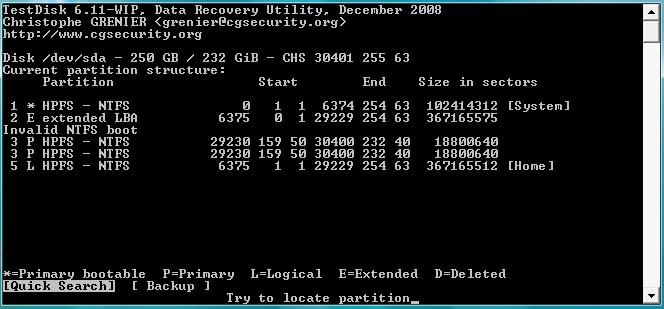

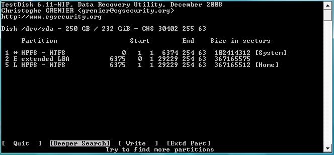

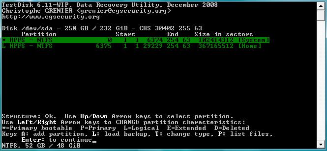

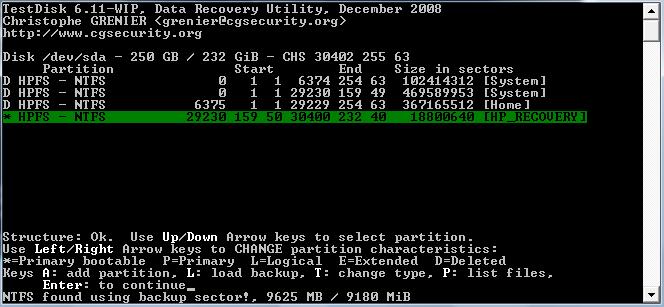

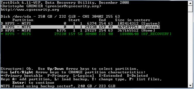

Nun habe ich Testdisk 6.11 heruntergeladen und alles nochmal von vorn gemacht. Die Screenshots seht Ihr unten.
