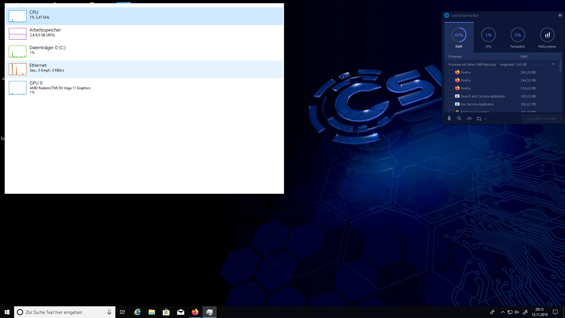

Also im Taskmanager zeigt er mit immer so 3 % gerade an
Also wenn ich einfach nur im desktop menü warte und garnichs mache springt sie auf 100 % manchmal einfach so

Das Bild da oben sagt absolut NIX! @Computer95

Der Screenshot oben sagt ja nu ma rein goa nix. Mehr Details bitte, Taskmanager mit laufenden Prozessen.
