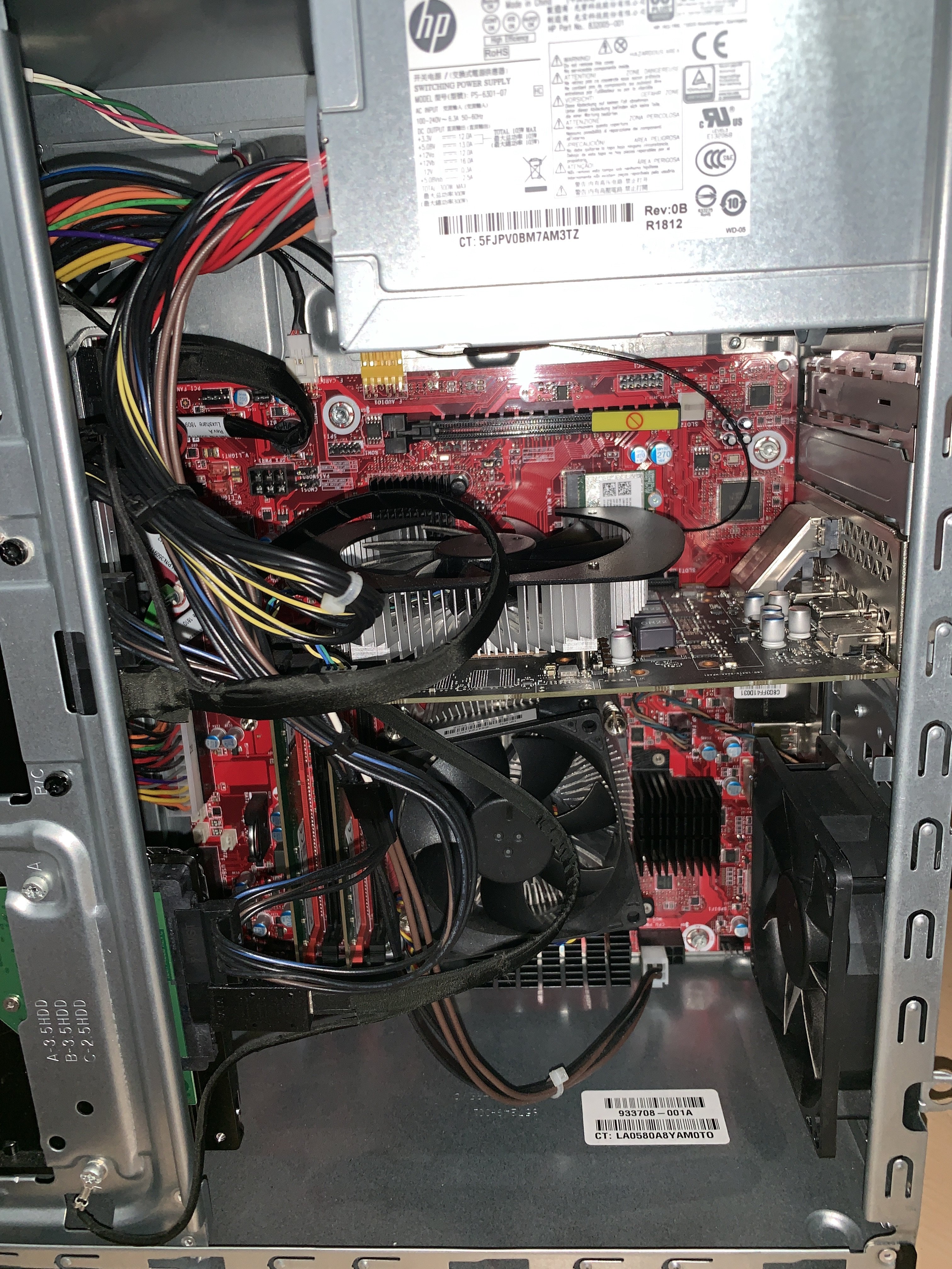

Ich habe einen HP Pavillon 690-320ng. (I7 8700 gtx 1060 6gb)
Das NT ist bei Max 300w. Habe bisschen rumgelesen und viele meinen man kann das NT nicht austauschen. Bin leider nicht so versiert in dem Thema. Ziel ist eigentlich eine RTX 2070.
Könnte ich auch alles in ein größeres Gehäuse umbauen ? Und welche Teile müsste ich ersetzen um die 2070 füttern zu können. Hp Nt sollen ja anscheinend irgendwas besonderes haben... Danke schonmal

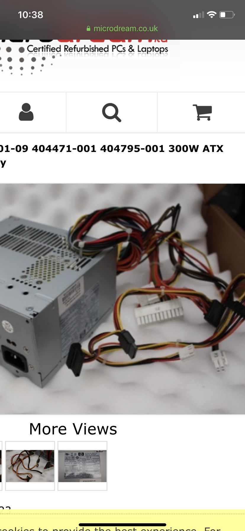

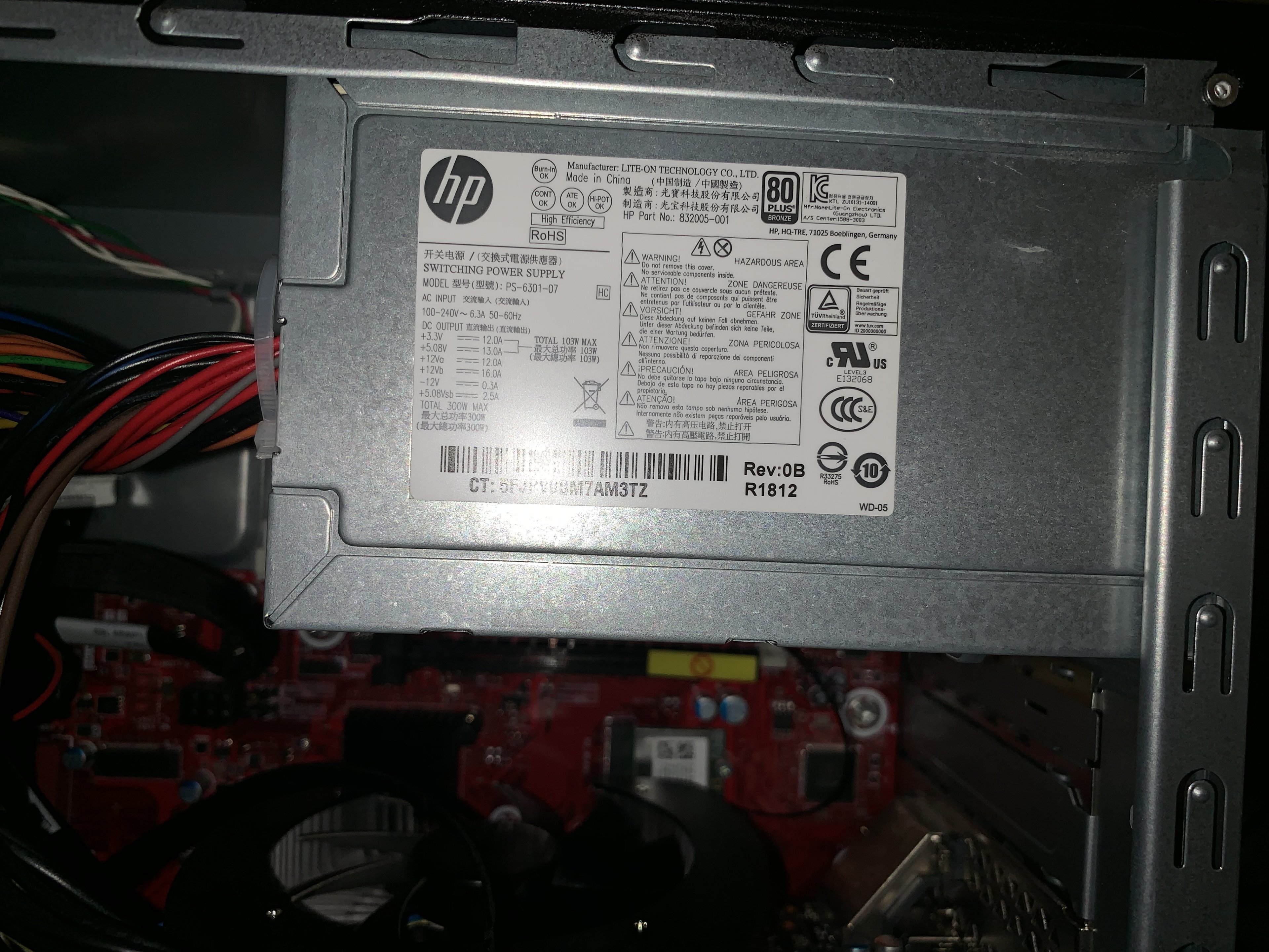

Hmm . Also für mich als Laien ist das schwer festzustellen. Ich habe versucht Info über dieses Netzteil zu holen aber es ist kaum was zu finden . 832005 001 ist die Modell Nummer von dem Teil im Ahnang noch ein Bild . Erkennt ihr ob da iwas nicht standartmässig ist?
Die relevanten Stromanschlüsse fürs Mainboard sehen soweit standardmäßig aus. Zumindest Optisch. Aber wirklich genau kann man das bei Pre-Build Systemen wirklich nicht sagen.

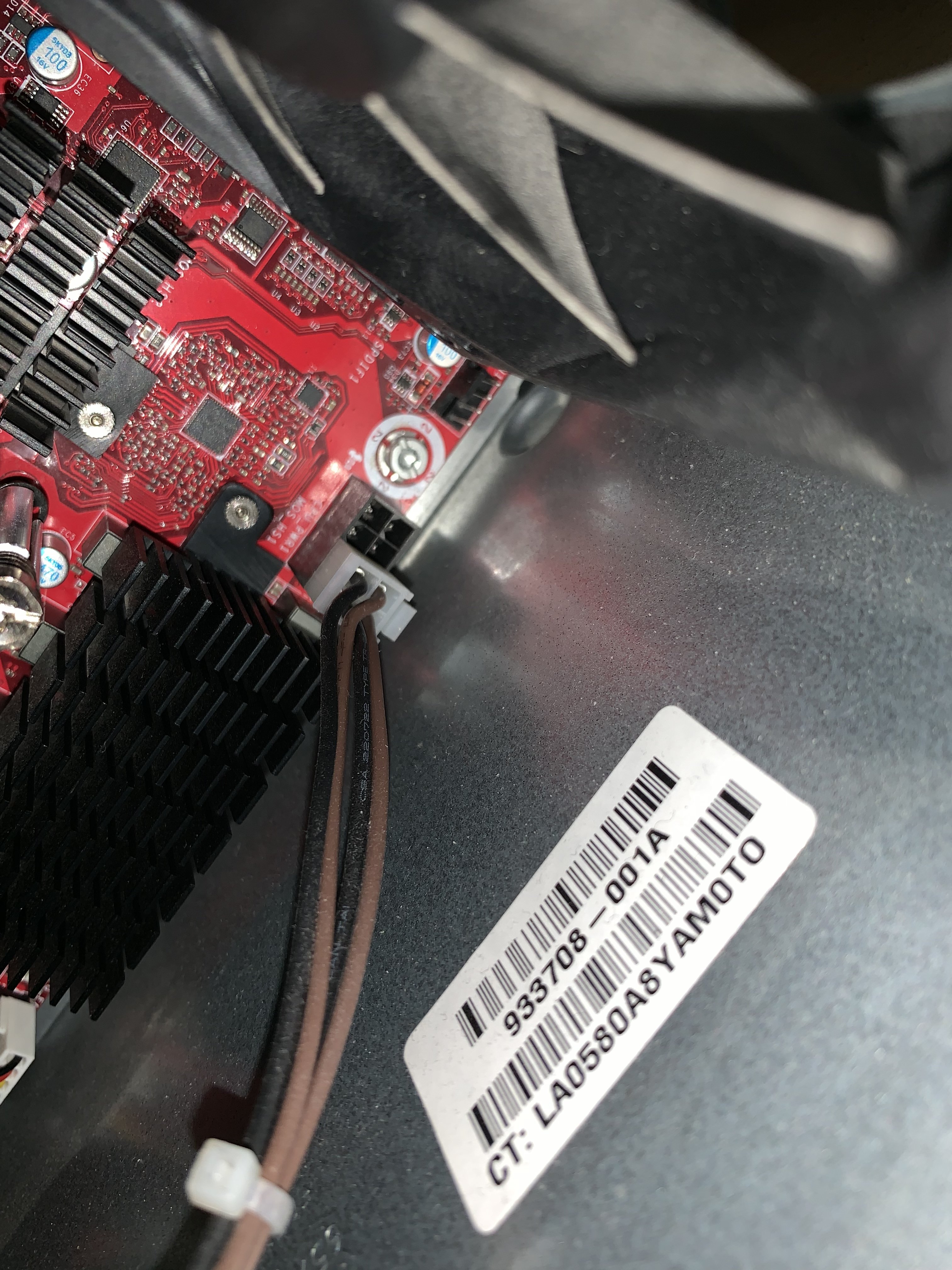

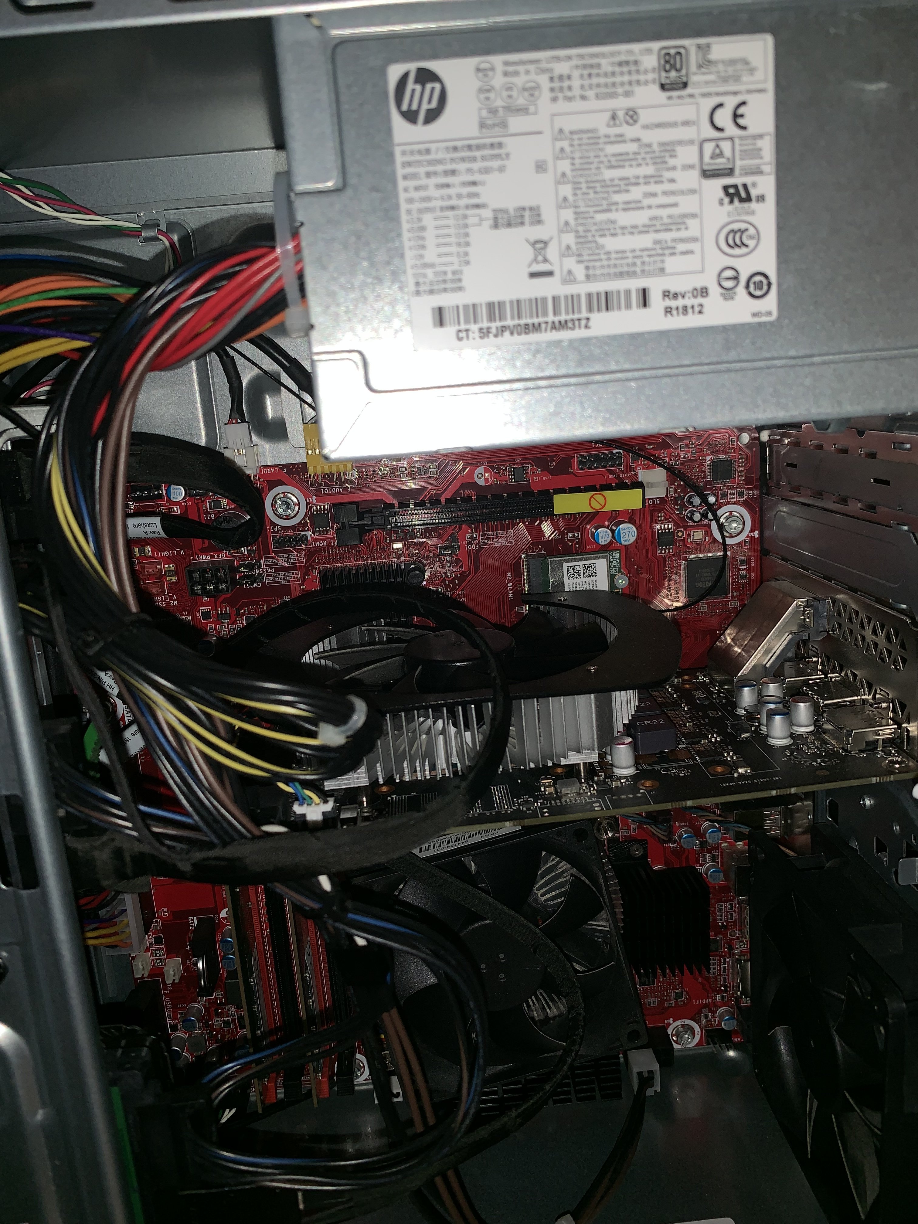

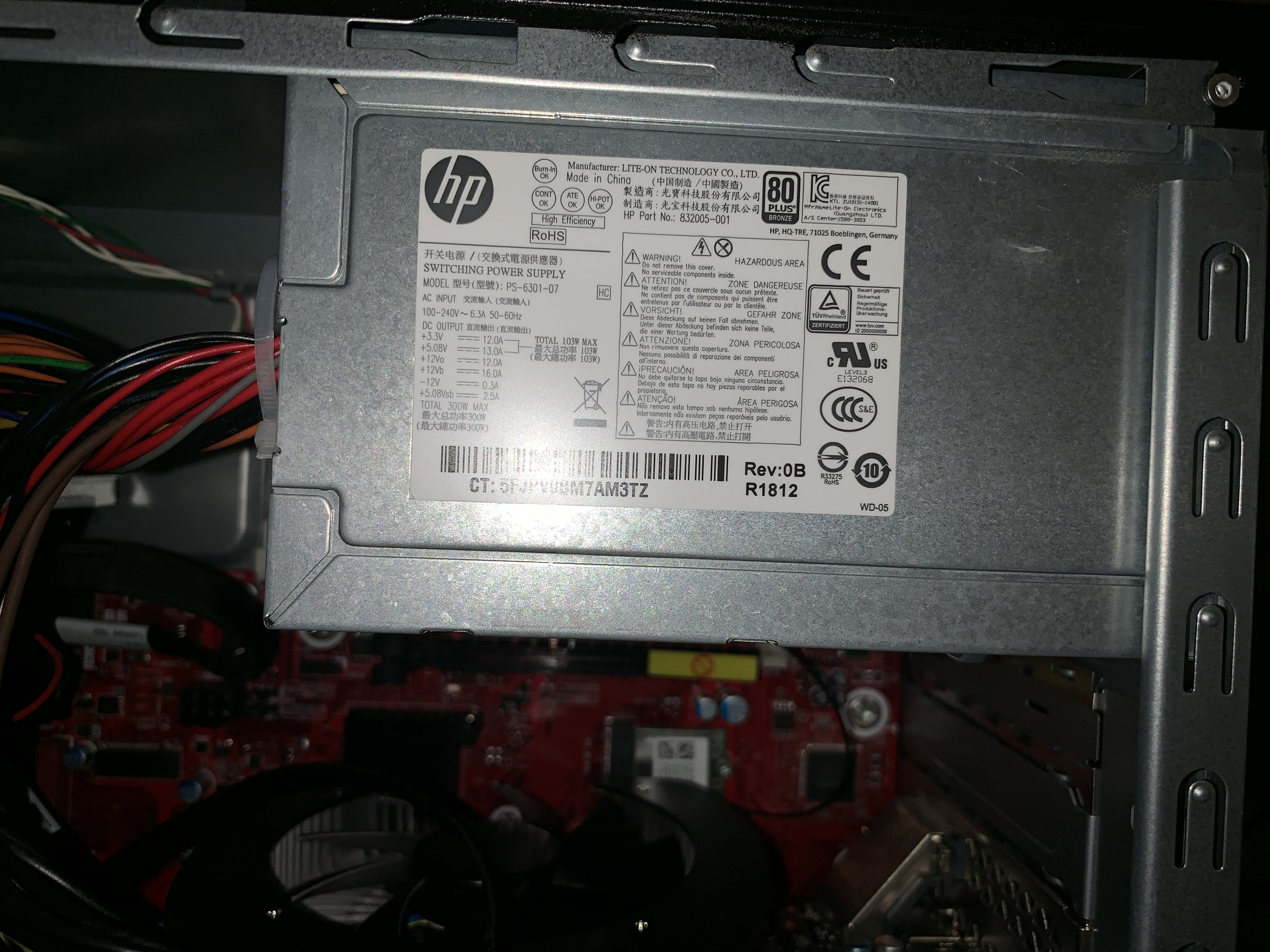

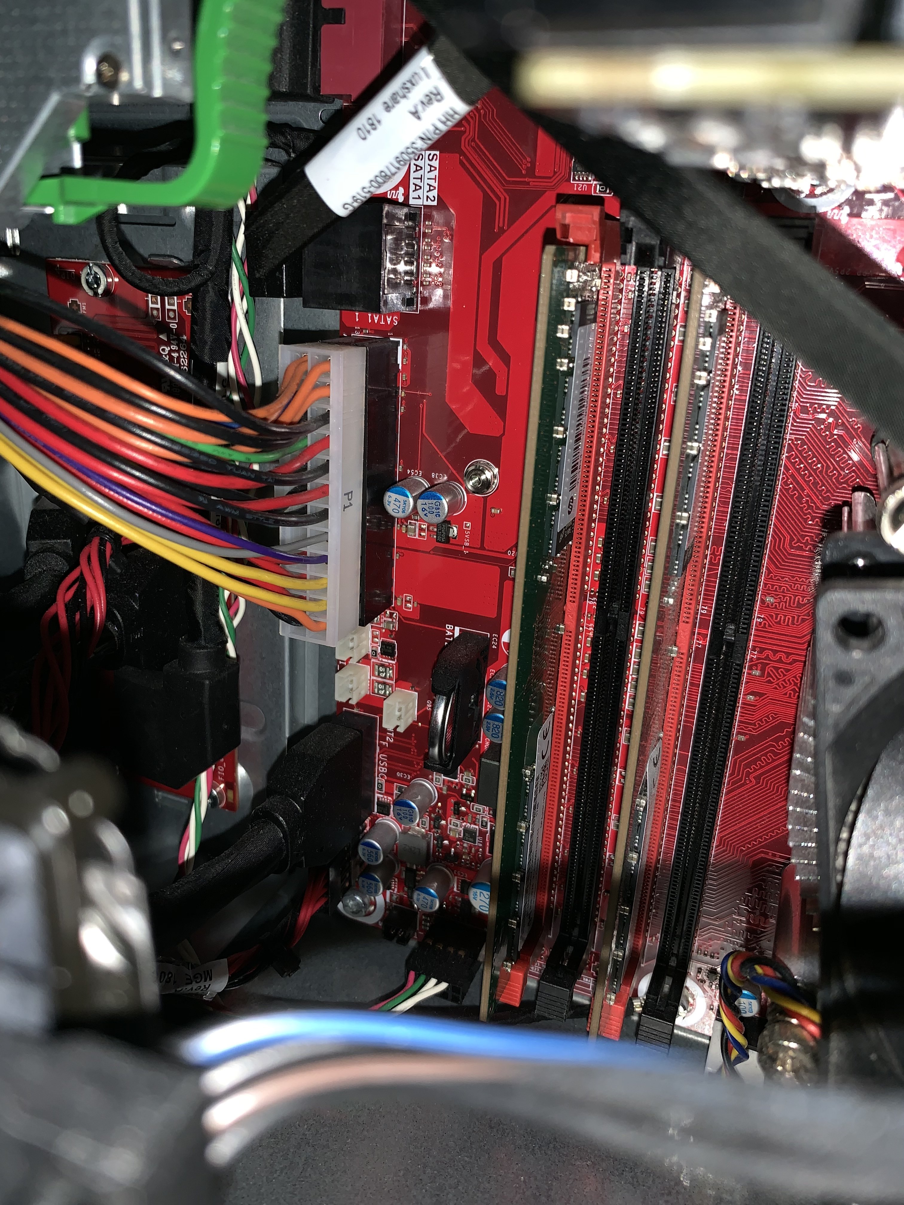

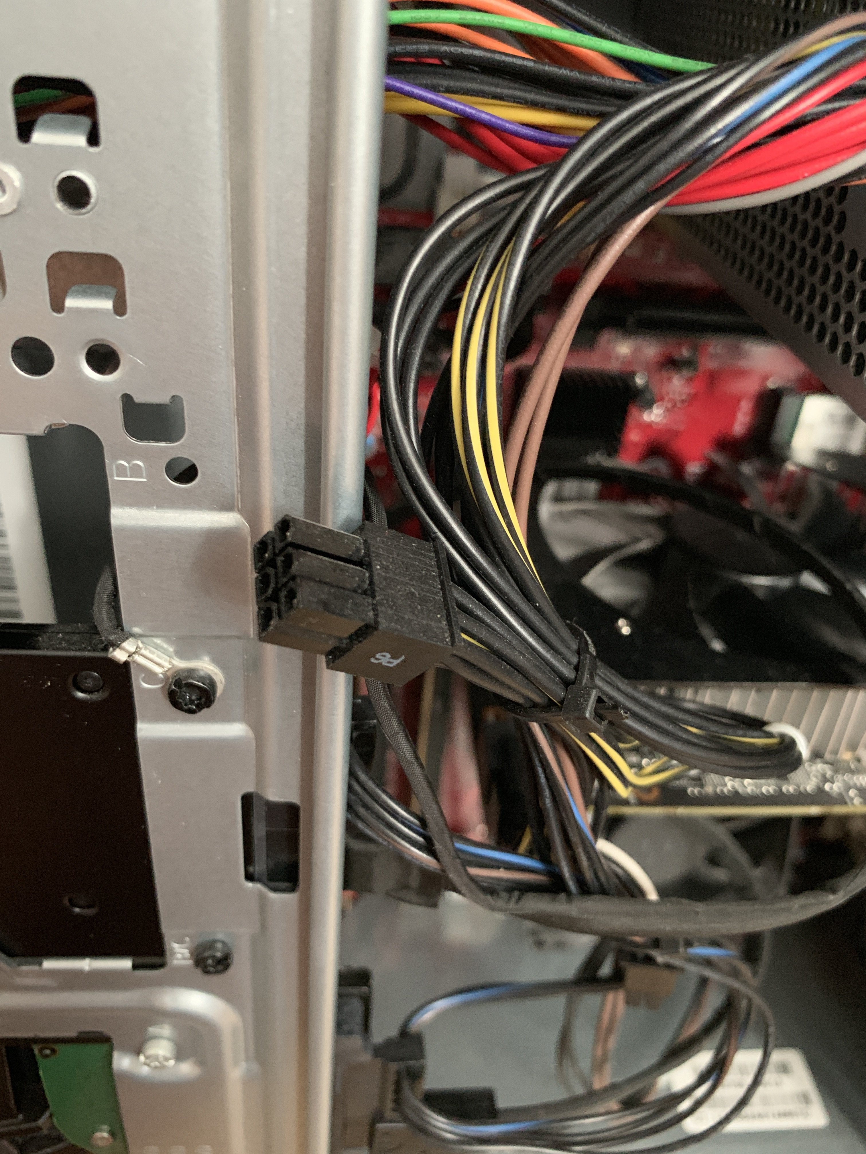

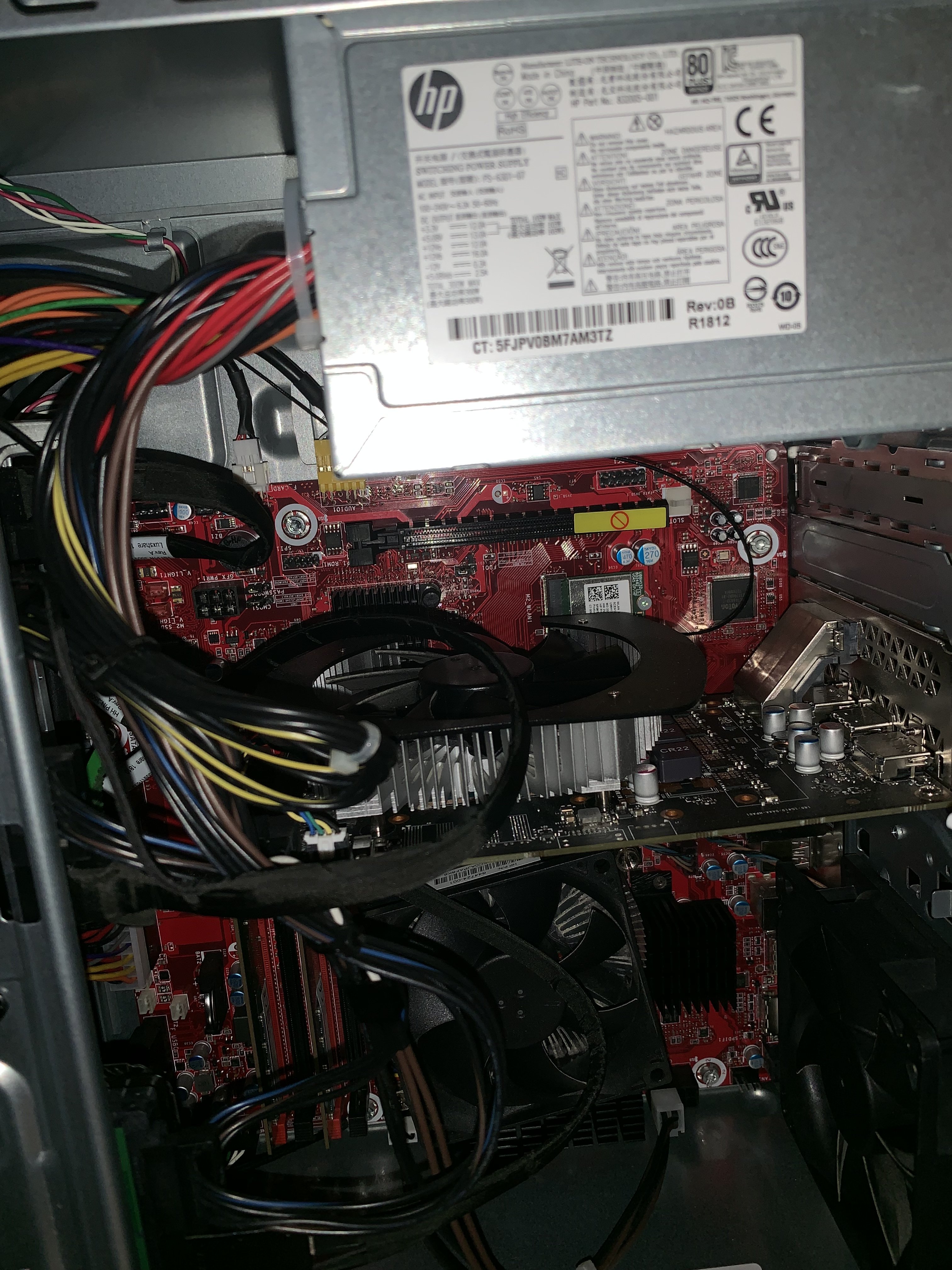

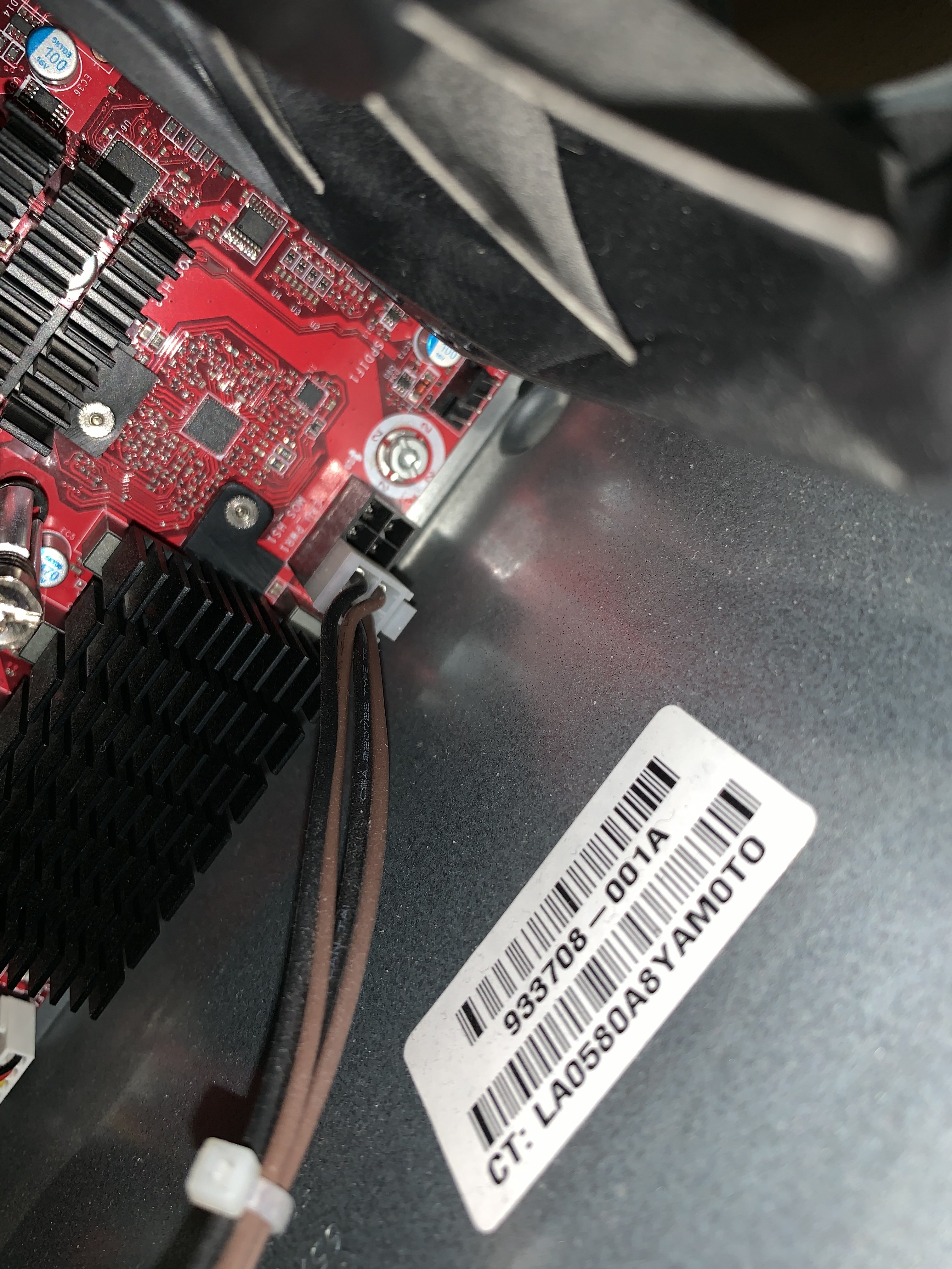

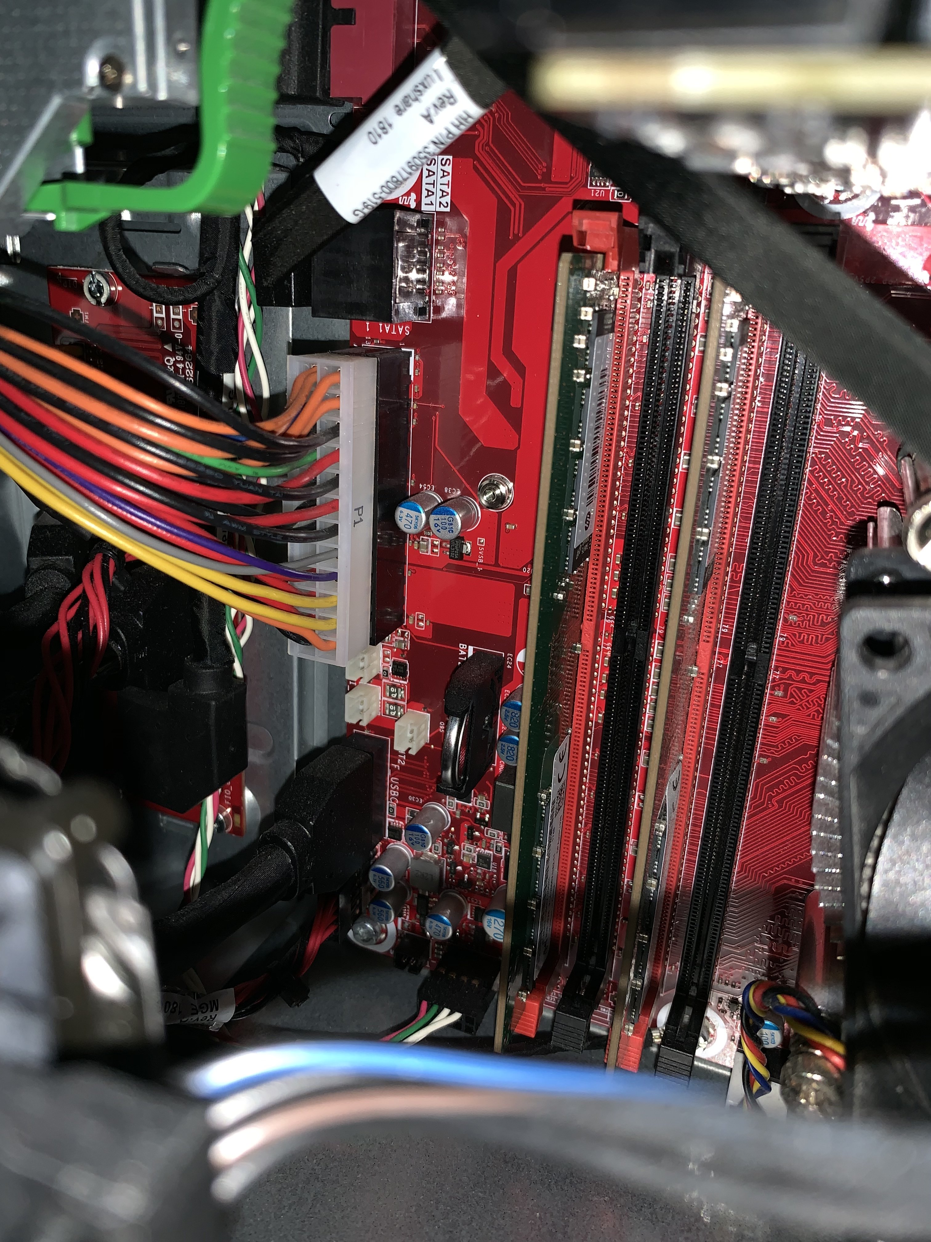

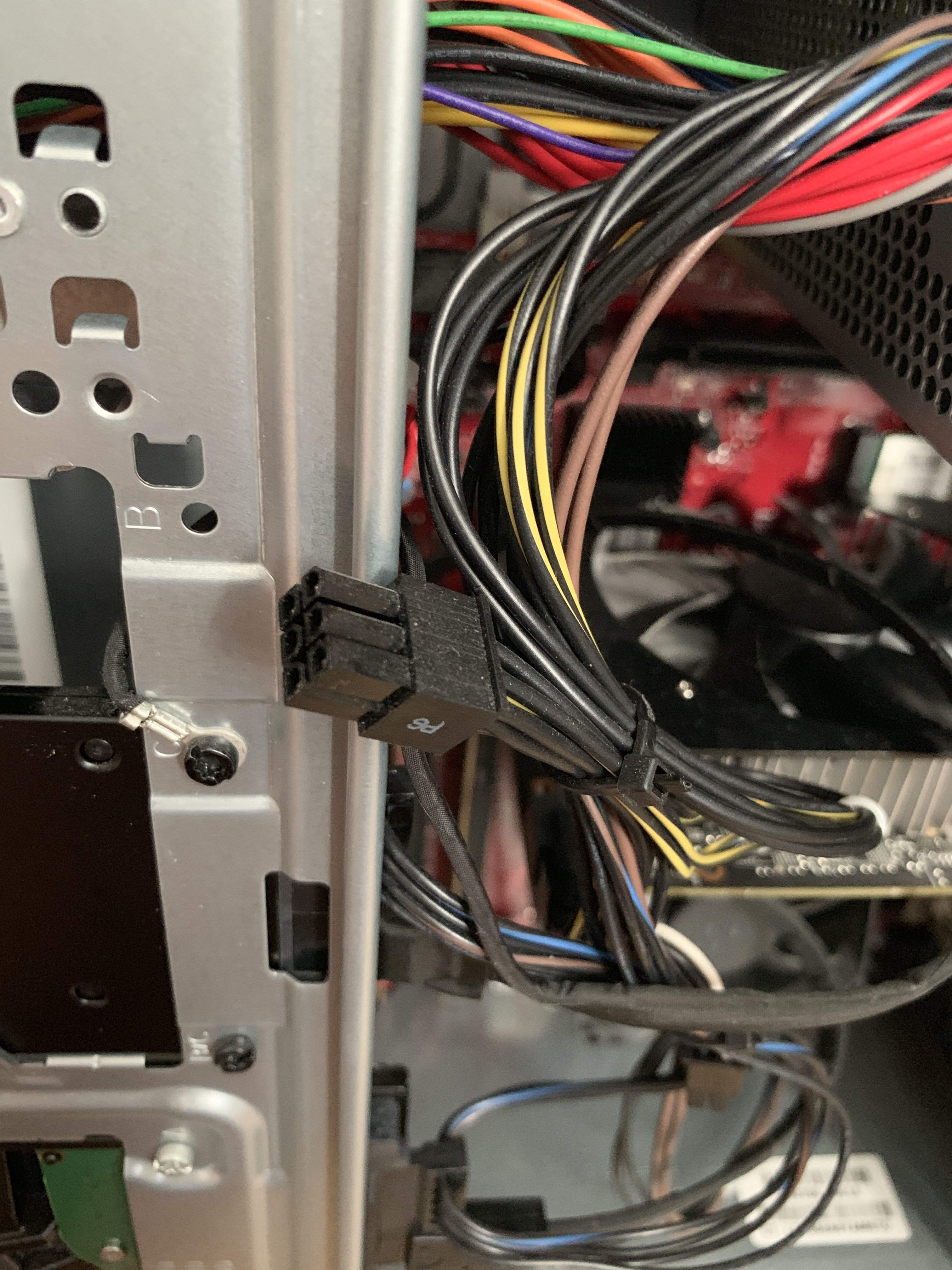

Ich hau noch paar Fotos rein . Toll das ihr so rasch hilft . Und ein 6 Pin Stecker hängt da nur rum

Btw für die RTX 2070 brauchst du sowieso ein neues Netzteil. Die benötigt einen 6 Pin + 8 Pin Stromanschluss.
Sieht erst mal Standardmäßig aus, die Bauform, die Stecker, es ist ein normales und kein12V-Netzteil. Messe mal Breite x Höhe x Tiefe, schau Dir die Lage der Befestigungsschrauben an (eine ist immer etwas eingerückt) und vergleiche es mit einem Standardnetzteil..
Reaktionen: Smily
Sieht so aus als ob du Glück hast, was bei ner HP-Kiste nicht immer so sein muss.
Ich erkenne auf den Bilder die Standardstecker 24-Pin ATX, 4/8-Pin CPU, 6-Pin PCIe und Molex/Sata..
Damit sollte ein beliebiges Standard-ATX-Netzteil passen.
beQuiet/Seasonic um die 550 Watt und du machst nix verkehrt.
Zum "kleinen" 4-Pin CPU-Stecker:
Die Buchse ist doppelt so groß, steck dann beim neuen Netzteil einfach den kompletten 8-Pin CPU-Stecker rein. Das ist genormt.
