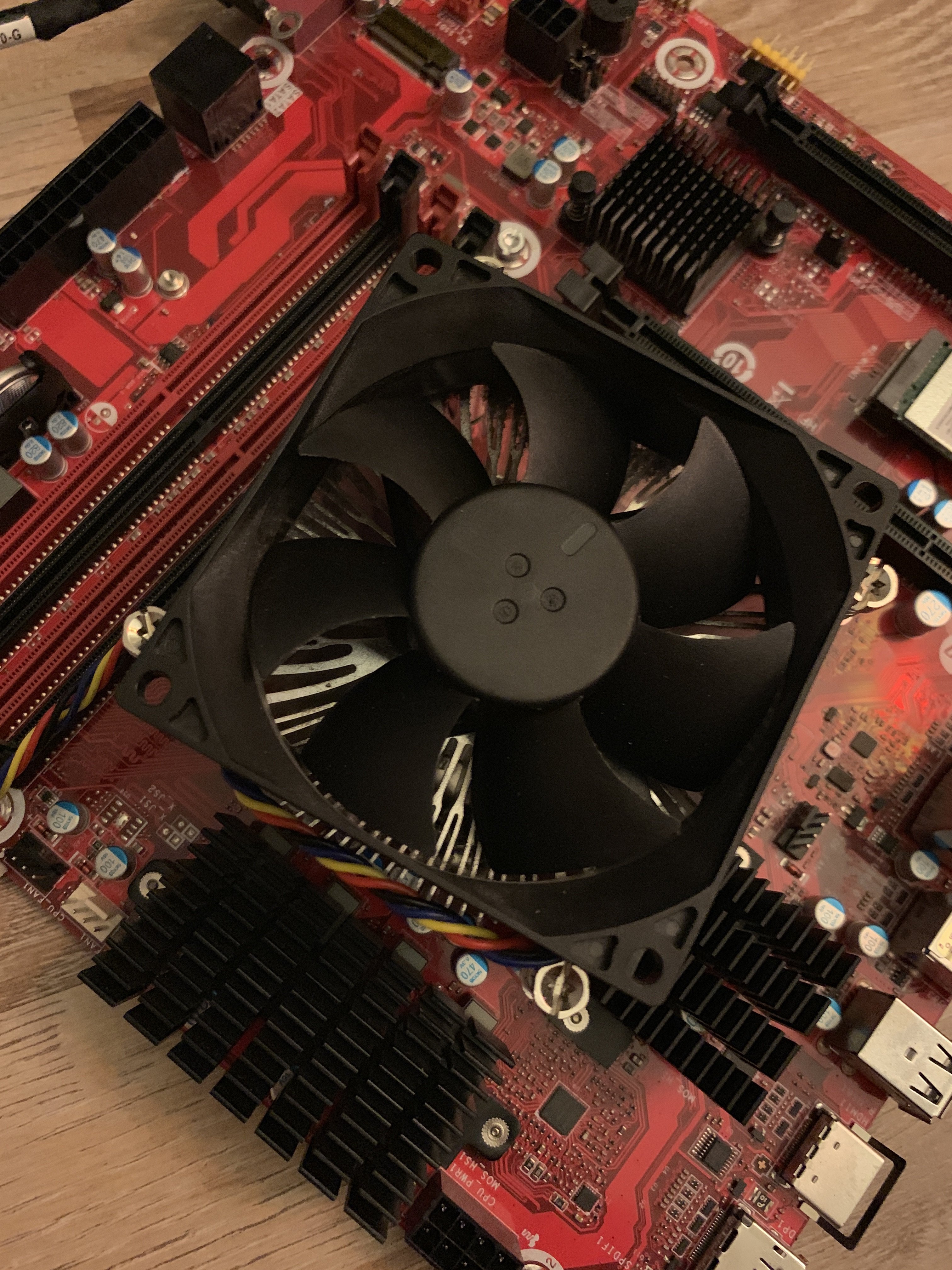

Ich hab an dem Kühler der Standart dabei war 4 Säulen die aussehen als würde ein schlitzschrsuber hin ? Kann ich da bedenkenlos alle 4 abschrauben ? Siehe Foto

Das Gehäuse kann nicht kaputt gehen, es sei denn es ist beim Brand geschmolzen. Ob die anderen Komponenten was abbekommen haben, ist pures Raten. Kommt drauf an, ob die Schutzschaltungen funktioniert haben oder nicht.
Mit den Schrauben verstehe ich nicht, was meinst du? Der Kühler liegt i Moment nur drauf?! Die silbernen Dinger sehen aus wie Schlitzschrauben. Aber ich kenne den Kühler von HP nicht.
Kann übrigens auch sein, dass die Haussicherung für den Stromkreis der Steckdose geflogen ist. ;)
Der Kühler ist meiner Erfahrung nach auch nichts anderes wie ein Intel-Standardkühler inkl dessen Befestigung, HP macht es nur etwas leichter mit der Demontage durch die Metallschrauben. Normalerweise halbe Drehung links an jeder Schraube, dann solltest Du den Kühler abnehmen können. Aber vorsichtig, wenn die CPU mit der paste zu sehr daran klebt, langsam hin-und herdrehen, nicht dass Du die CPU aus dem geschlossenen Sockel reißt oder zumindest beschädigst.. Sollte die halbe Drehung den Kühler nicht lockern. drehe einfach weiter, eventuell sind die Schrauben auch in einem Gewinde..
Okay. Mal sehen ich gebe morgen infos was raus kam. Danke für die Beteiligung . Sind normale Schlitzschrauben

Problem Nummer 2 : der hp cpu kühler von hp hat unten Gewinde die in das hp mainbord passten . Aber an mein neues Asus h110 plus Gaming itx nicht da hängen die Gewinde einfach nur unten raus . Prozessor is i7 8700 . Könnt ihr mir den richtigen CPU Kühler zeigen für diesen Fall ! Mit freundlichen Grüßen
Jonsbo X400 Series
