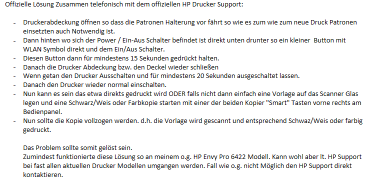

hatte auch das Problem das bei einem neu gekauften HP Envy Pro 6422 Drucker die Setup Drucker Patronen nicht mit geliefert wurden. Bekam dann vom Verkäufer als Reklamation Original HP 305 Drucker Patronen nach geliefert. Nut mit diesen Original Patronen lies sich der Drucker nicht final einrichten. Keine Chance.
Danach den den HP Support kontaktiert und das Problem gelöst. Der Zwang zum Eisetzten der Original HP Setup Drucker Patronen kann wie folgt aufgehoben werden und das Problem wird somit gelöst.
Reaktionen: Lawnmower und Wilhelm14
Super Info! 👍
Man kann davon ausgehen, dass es fast immer solche Wege gibt.
In welchem Schritt setzt man die Patronen ein?
Es gibt auf der Rückseite einen WLAN-Knopf? Die PDF-Handbücher zum 6422 enden gerade in "Oops! We can't find the page...", sonst könnte man selbst gucken.
https://h10032.www1.hp.com/ctg/Manual/c06605753
https://h10032.www1.hp.com/ctg/Manual/c06587404
