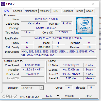

Hier noch zwei Bilder von CPU-Z:
Kann mir denn jemand aus den Bildern sagen, was ich jetzt für einen Chipsatz habe?
Der Kühler macht bis jetzt einen recht guten Eindruck. Aber natürlich nicht mit einem High-End Lüfter zu vergleichen. Ich überlege es mir mal. Danke schon mal für die schnellen Antworten!
Das wurde dir jetzt schon 2 Mal gesagt, es ist ein C236 Chipsatz siehe CPU-Z hinter Southbridge.
