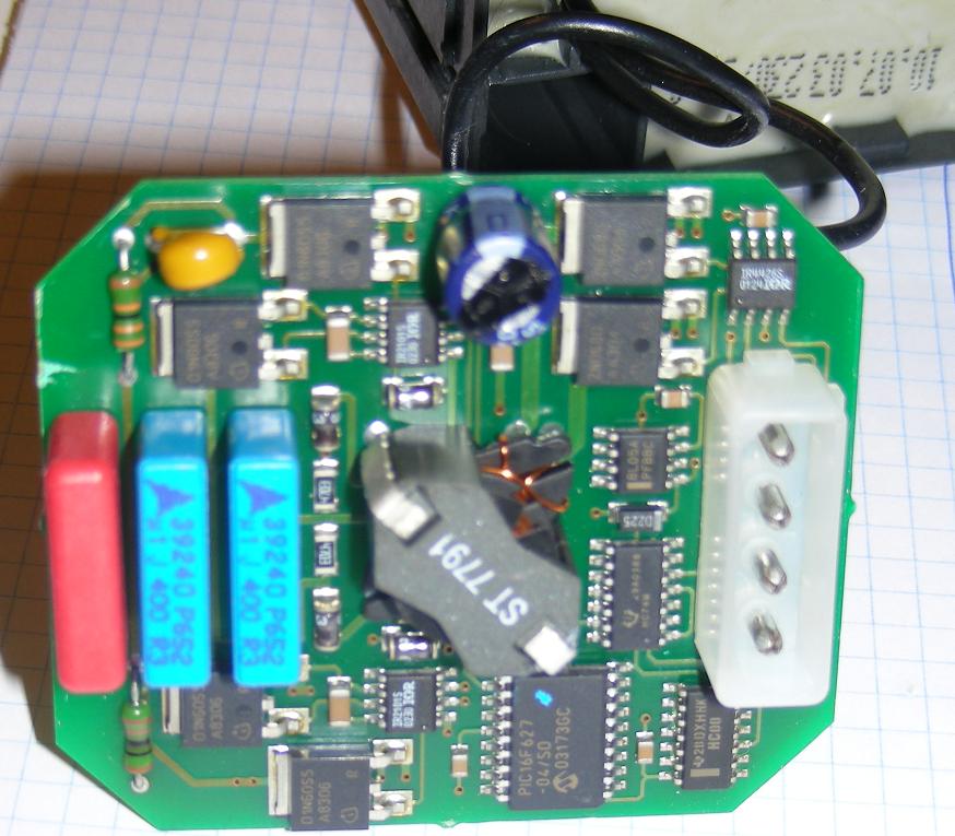

Ist es möglich die pumpe direkt per 230V laufen zu lassen?
ich habe ne hpps mit gegrillter elektronik.
wie kommt man dann auf so eine Idee?

in der hpps wird die eheim 1046er pumpe verbaut und die ist schliesslich auch ursprünglich eine 230V pumpe.

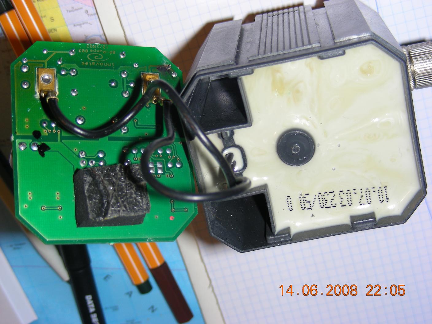

da die elektronik tod ist, wollte ich die 230v direkt an die zwei schwarzen kabel anschliessen.
weil die schwarzen kabel farblos sind, vermute ich das es sich um wechselstrom handelt, welcher an die pumpe weitergeleitet wird.
wenn es gleichstrom 12v wäre, so sollten die kabel farblich mit rot und schwarz codiert sein, oder?
die elektronik transformiert doch von 12v auf 230v rauf oder? sonst könnte ja keine 1046er verbaut sein, da die 1046er vollständig ohne elektronik auskommt.
die eheim 1046 ist eine aquarium pumpe und alle aquarium pumpen laufen direkt mit 230V, die haben keine elektronik verbaut die auf 12v runtertransformiert.

bist du sicher das sie für 230V ausgelegt ist?
wie die Elektronik die herstellen will ist mir ein rätsel.
FR024N -> +55V
FR5505 -> -55V
Elko -> Max 25V
78L05A -> 5V Output
12F62P -> µC 5V
xxx667 -> k.a.

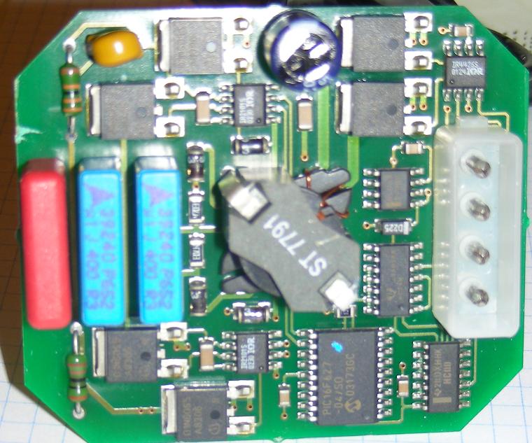

Wiederstand beim 3. Foto unten Links. Lese ich es richtig ab, dass dieser 110 Ohm hat?

auf dem 1. bild steht 230/50
ich interpretiere das als 230V 50Hz
auch die schaltung sieht meienrmeinung danach aus, das die eingansspannung hochtransferreirt wird
innovatek hat bestätigt es ist eine 230V pumpe und die elektronik hat 12V Gleichstrom eingang und 230V Wechselstrom ausgang.
Jetzt Interessiert mich der Widerstand unten links, weil dahinter alles schwarz ist.
Laut dem was ich ablese ist es: braun braun schwarz schwarz braun (fett = toleranz) = 110 Ohm +/- toleranz.
jetzt würde ich den gerne durch einen 28 und 82 ohm widerstand (in serie) ersetzen.
aber ich bin nicht 100% sicher, ob ich die farben korrekt ablese...

ja der widerstand sollte 110 ohm haben.
aber warum willst du ihn ersetzen?
wieso ist eigentlich auf Bild 1 (Beitrag 1) eine andere Elektronik als auf den anderen Bildern?
weil hinter dem widerstand alles schwarz ist, also ein wunderschöner brandfleck und weil ich den widerstand nicht messern kann ==> wahrscheinlich durchgebrannt. siehe 1. Foto oben rechts.

Ich besitze die gleiche Pumpe und auch ich habe leider die Elektronik gegrillt.
Danach habe ich die Platine abgebaut und die beiden schwarzen Kabel direkt an 230V angeschlossen. So läuft diese Pumpe nun bereits seit mehreren Jahren problemlos und zuverlässig;)
Da die Eheims alle aus ganz anderen Bereichen kommen (Aquaristik), sind im Grunde auch alle für 230V vorgesehen. Die vorgeschaltete Elektronik transformiert nur die 12V hoch, mehr nicht. Strom spart man also auch noch (geringfügig), wenn man die Elektronik überbrückt/ausbaut:evillol:
Wie gesagt, absolut unbedenklich, da es eigentlich eine stinknormale 1046er ist mit speziellem/besseren Schaufelrad;)
