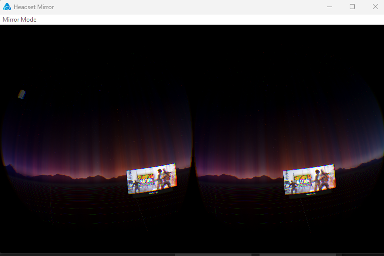

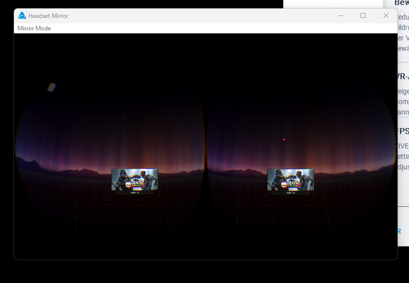

Das Spiel startet zwar auf meinem PC, und ich kann das Spiel
auch über mein HTC Vive Pro 2 hören, aber auf der VR-Brille erscheint nur das kleine Ladebild des Spiels; eine vollständige Bildübertragung findet nicht statt.
Spock55000 schrieb:
Bitte was meinst du mit "auf das Headset übertragen"?

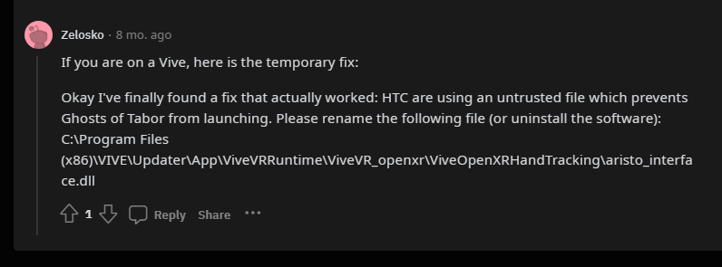

Ich hab deinen Fehler bei Google eingetippt und folgendes kam heraus. Eventuell hilfts ja.
In irgendwas. (mach halt ne 2 dahinter oder n X oder sowas)
Naja, die Vive Software. Wüsste nicht was sonst unter diesem Pfad liegen sollte.
