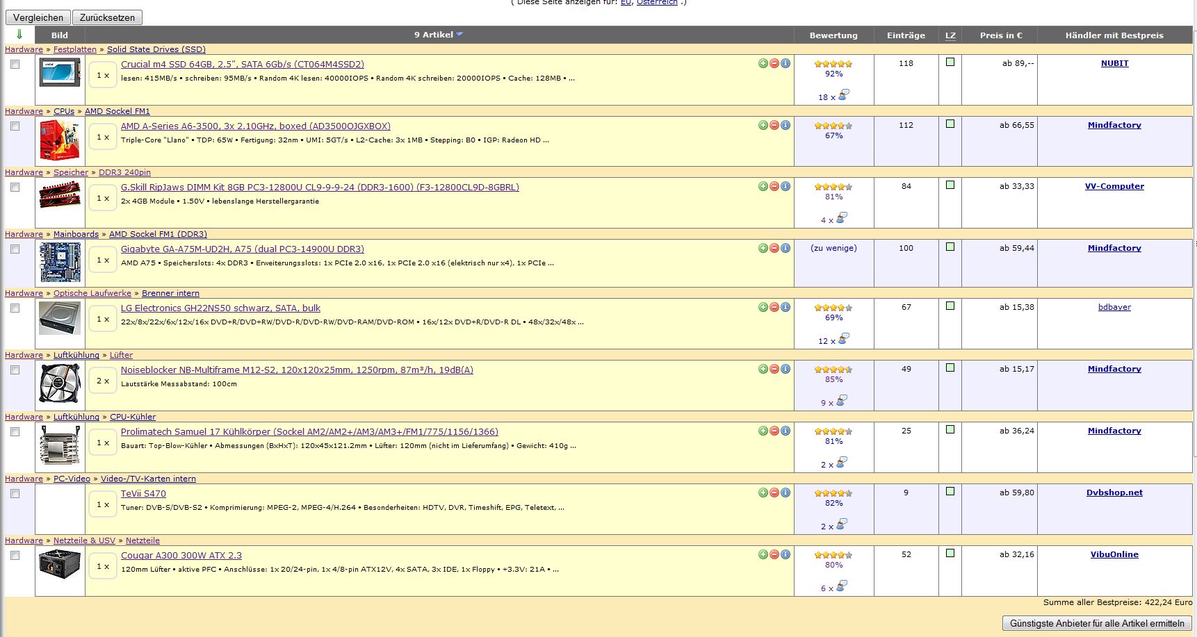

Ich stell mir auch grad einen HTPC zusammen. Die (mehr oder weniger) finale Ausstattung sieht so aus:
- atm ohne Daten-HDD, die aktuellen Preise...
- Gehäuse ist ein LianLi PC-C37, da passt ein uATX Board und NT. Ansonsten kann man auch ein iTX und PicoPSU ~150w nehmen.
Wackelkanditaten sind theoretisch nurnoch das NT (soll bei niedriger Belastung fiepen, laut geizhals) und der Ram (vielleicht 4gb 1866)
1866MHz bringt dir nichts, dafür ist die Grafik zu schwach.
Keine altes 2x2GB Kit rumliegen?
Anstatt dem DVD würde ich gleich in Blu-Ray nehmen.
Meine Cougar fiepst nicht. Aber momentan idelt es auch bei ~60W herum.
Der Lüfter hat aber ein leises Brummen.
Doch, aber das ist son OCZ Schrott Ram, den bau ich nicht nochmal iwo ein. Verursacht nur Probleme. Um die 1866 gings eigentlich nur weil die Graka ja davon den Speicher nimmt. Obwohl der Unterschied schon recht marginal sein wird, will ja nicht drauf zocken. Ein Laufwerk brauch ich eigentlich net, dafür hab ich die PS3. Zumal die sowieso das beste BluRay Abspielgerät ist. Habs jetzt nur mit drin weil halt Platz dafür ist, kost ja nix. Wie stark ist das brummen? Also wenn man 50cm davon entfernt ist und sonst nichts im Raum Geräusche verursacht?
Wenn es verbaut ist sollte man nichts mehr hören.
Ich höre es halt weil es 50cm vor mit auf dem Tisch liegt.
