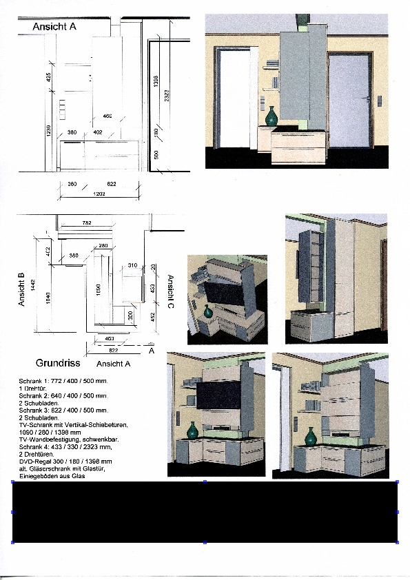

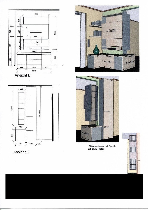

Wir überlegen uns eine Schrankwand zu machen zu lassen
Der Rechner sollte haben:
- DVD Laufwerk
- kleine Tiefe
- kleine Trinity APU (2 Moduler)
(kleines Spielchen evtl.)
- DVB-S2 Fernsehkarte
Der PC soll folgende Maße haben
Breite: 64cm
Höhe: 25 cm (zur Not würde evtl auch 50cm gehen)
Tief: 38 cm (eigentlich 40, aber wegen den Kabeln...)
Die momentane Planung ohne die Überlegung einen Rechner mit reinzubauen:
Folgende Fragen:
Welche Größen müsste man einplanen für den gewünschten Rechner.
Wie viel platz braucht er wegen luft.
Also z.B. wenn er von unten die Luft ansaugt, wie viel Luft müsste unter dem Rechner sein.
Hat da jemand Erfahrungen?
