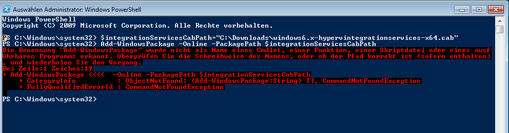

Die passende Cab Datei hab ich schon heruntergeladen.
Wenn ich diese aber laut dieser Anleitung einbinde kommt der Fehler im angehängten Bild.

Wenn du add-package nicht hast versuch es mal mit dism:
Code:
dism /online /Add-Package /PackagePath:<Pfad_zum_Paket>
ok hat er installiert und neugestartet, die erweiterte Sitzung ist aber weiterhin nicht verfügbar.
