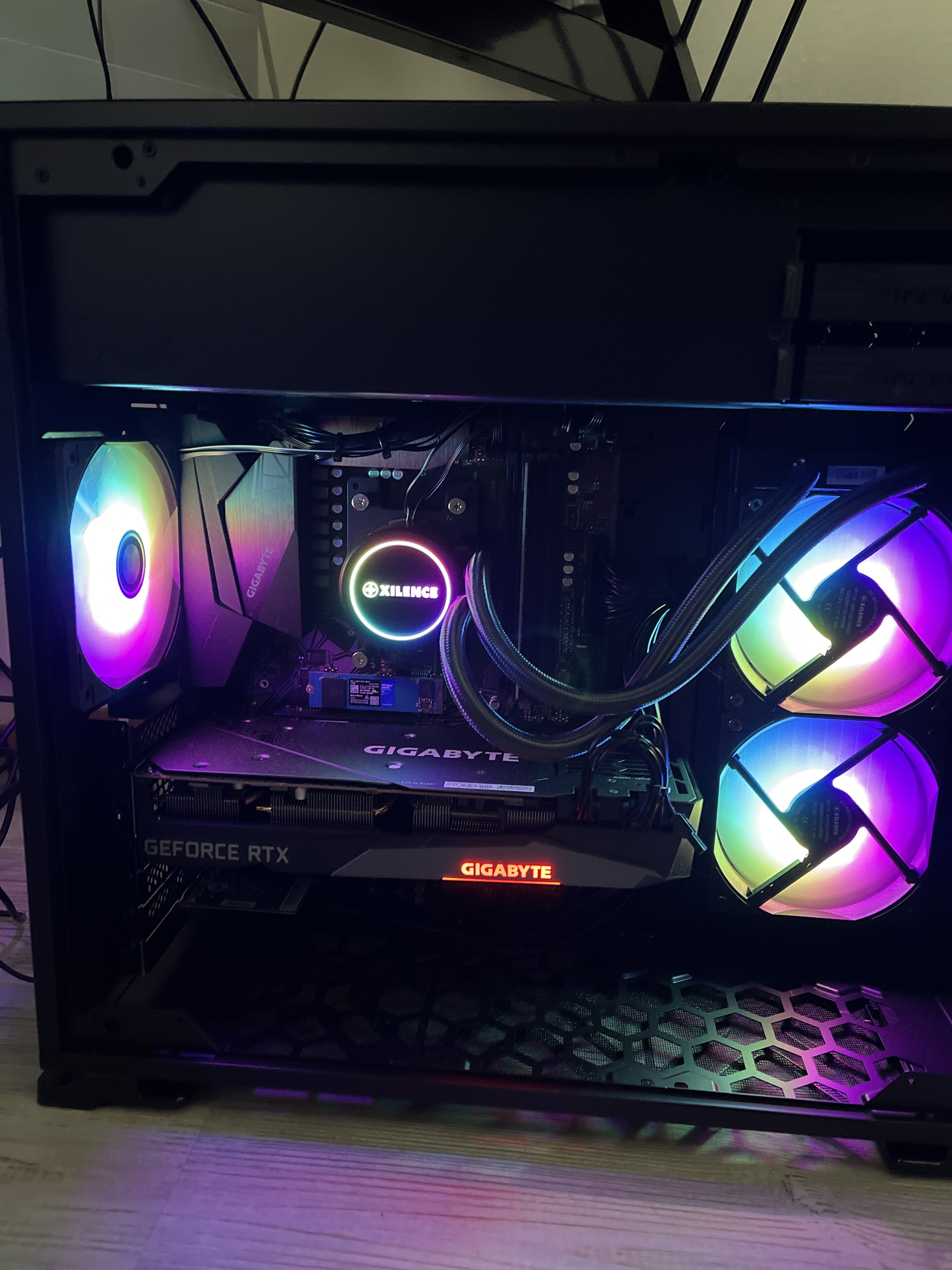

Hallo, würde es sinn machen in diesem Gehäuse unten noch zusätzliche Lüfter einzubauen? (Wenn ja Luft nach außen oder innen?)
Sollten die beiden Lüfter auf dem Radiator die Luft nach aussen oder innen befördern? Das Netzteil befinden sich oben im Gehäuse, somit ist oben kein Platz für einen Zusätzlichen Lüfter.

Sieht nach InWin 101 aus.
Wenn die Temperaturen "okay" sind, kann es schon helfen, im BIOS einfach mal eine manuelle Lüfterkurve zu konfigurieren. Mit weiteren Lüftern wird das sonst auch nicht leiser.
Ansonsten kann es bei DEM Aufbau, wie im Bild, schon sinnvoll sein, noch irgendwas reinblasen zu lassen. So saugen schieben die Lüfter am Radiator die Luft raus und der Lüfter im Heck ebenfalls.
1-2 Lüfter unter der GPU können diese so ein wenig mehr beim ansaugen frischer Luft unterstützen.

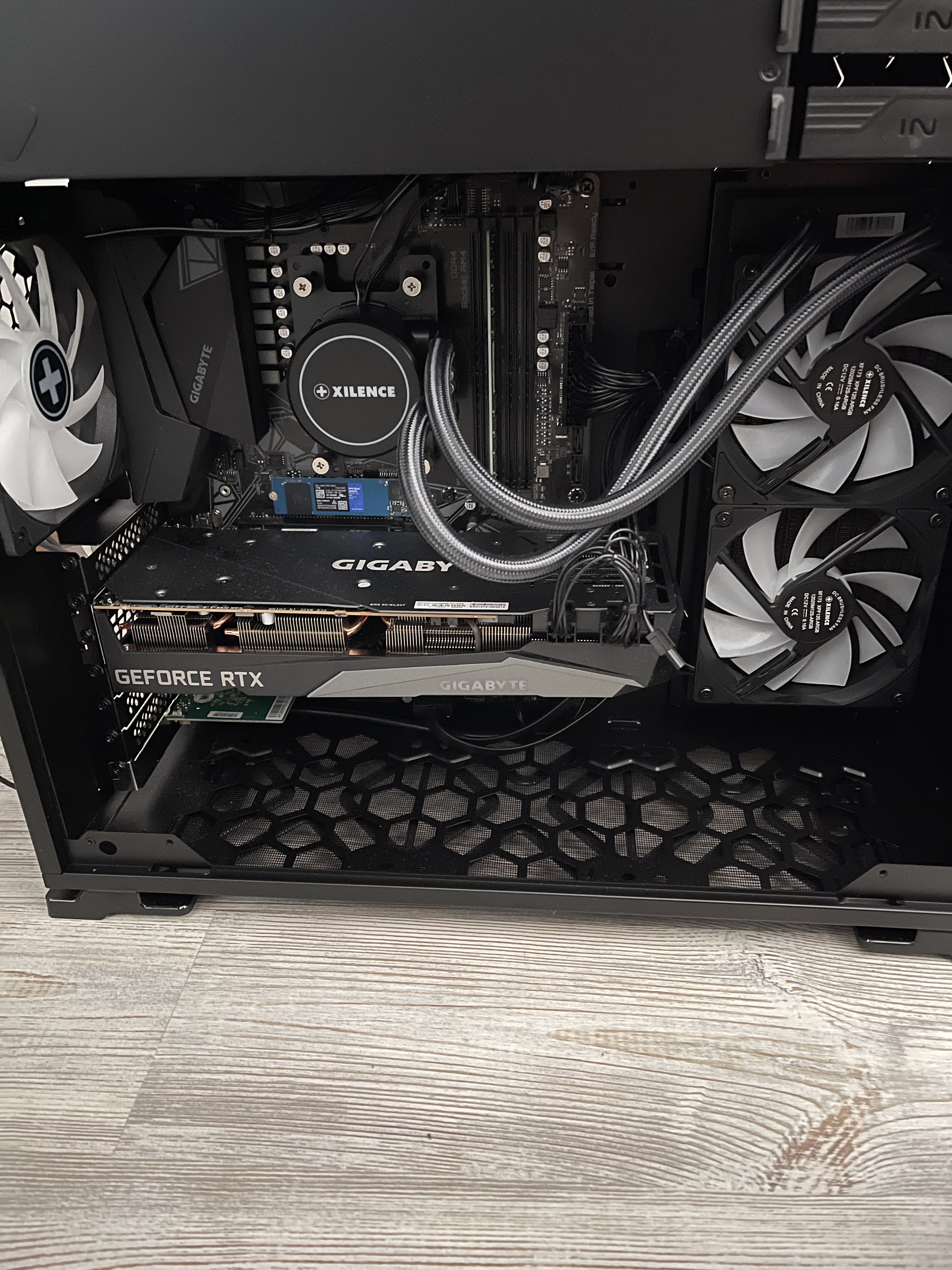

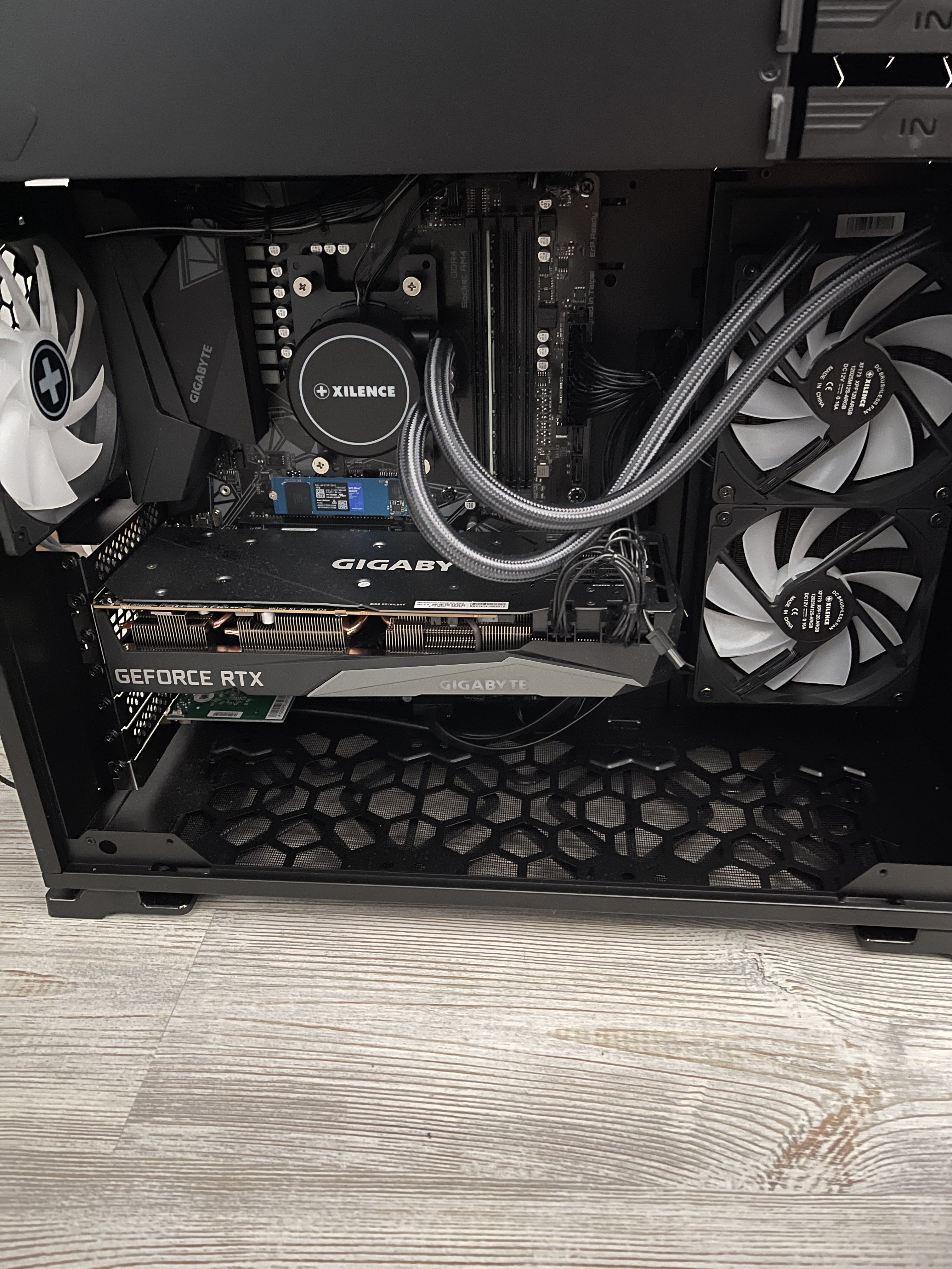

Hallo, der Lüfter vom Netzteil dreht ab Start andauernd mit. Ich habe anbei nochmals Bilder, wie das ganze von innen aussieht.
Viele Möglichkeiten habe ich ja eig nicht, wenn ich jetzt die 3 Lüfter von unten noch Luft nach innen befördern lasse, sollte es besser werden?🤔
Okay. Traue niemals Produktbildern. Hier sind die Lüfter am Radiator umgedreht.
Das heißt das Gehäuse zieht seine Luft durch den Radiator herein und hinten raus.
Also, du hast zwei Ansätze die du auch nacheinander ausprobieren kannst.
1.) Im BIOS oder ggfs. mit entsprechender Software (bspw. Fan Control) eine eigene Lüfterkurve einstellen, die deinen Ansprüchen nach "leise genug" entspricht und nicht dafür sorgt, dass die Hardware zu heiß wird
==> Bekommst du dadurch schon eine Verbesserung, musst du theoretisch nichts weiter unternehmen.
2.) Hilft das nicht oder nicht ausreichend, kannst du unten noch 2-3 Lüfter einbauen. Die hinteren zwei Lüfter würden vor allem der Grafikkarte helfen, besser an Frischluft zu kommen. Bei der Gelegenheit würde ich allerdings dann auch die Lüfter am Radiator umdrehen, damit sie herauspusten. Da kann man ggfs. auch überlegen, einen dritten Lüfter vorm Radiator zu installieren, sofern das passt.
Die beiden Lüfter am Radiator würde ich umdrehen, sonst macht das keinen wirklichen Sinn. Die Lüfter pusten direkt auf die Glasscheibe derzeit.
Wenn man unten Lüfter verbaut, dann zusätzlich, beispielsweise 2 Stück hinten und mittig. Das hilft in jedem Falle dann der Grafikkarte.
