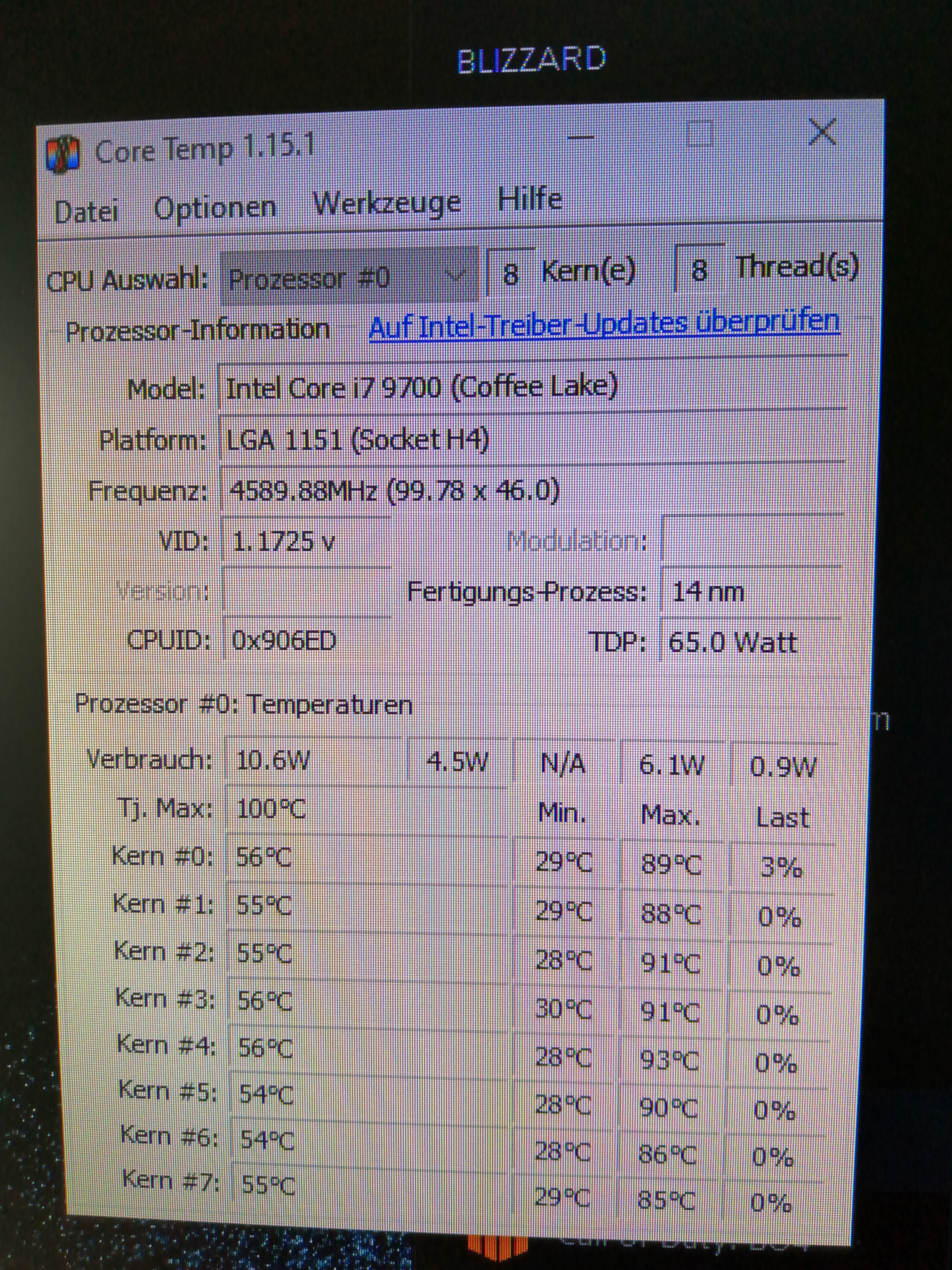

habe hier den Medion PC vom 5.12.2019, mit dem I 7 9700 https://www.sued.aldi-liefert.de/ME...ERAZER-X87096.html?cid=asde&pk_campaign=aside
Beim Spielen gehen die Temperaturen in vier Kernen auf über 90 Grad hoch (1 Kern max. 93 Grad).
Es ist der Boxed Kühler verbaut. Ich halte die Temperatur als zu hoch, da der Sommer ja noch bevorsteht.
Auf Schrauben (Kühlung) habe ich keine Lust. Ich neige dazu das Teil zurück zu senden, obwohl die Leistung wirklich stimmt. Was denkt ihr.

Medion, boxed Kühler und Temperaturen die knapp, aber nicht über dem Limit sind. Ist zu erwarten.

Intel sagt 100 Grad sind OK
Boxed Kühler bei Intel = immer bescheiden...

Hm, wir reden hier nicht von Prime.
Für den Boxed finde ich die Temperaturen beim "einfachen Spielen" zu hoch...

Rückgabe ist bis 60 Tage nach Kauf möglich. Was mich stört ist, dass das System wohl im Sommer den Grenzwert von 100 Grad überschreiten wird. Ganz normale Frage, von daher wären auch normale Antworten von Vorteil

Du hast dir die Frage eigentlich schon selbst beantwortet. Wenn du keine Lust bzw. keine Zeit hast einen anderen CPU Kühler oder den Airflow im Gehäuse zu verbessern, dann wird wohl die Rücksendung die einzige Alternativ sein. Ausser du taktest die CPU runter, was aber nicht Sinn der Sache ist.
Vermutlich kann es aber auch sein, das ab Werk aus, die CPU Wärmeleitpaste falsch aufgetragen wurde oder der Kühler nicht fest sitzt.

Das würde ich zumindest kontrollieren. Das ist ja das Mindeste und noch weit entfernt von Bastelei. Der Boxed ist ja per Push-Pins montiert. Einfach mal nen Blick drunter werfen :)
Boxed ist in der Regel Graupensuppe, aber nen 9700 beim Spielen kriegt selbst der Quirl unter 100°C gebändigt...

Überschritten wird da normal nichts, aber die CPU wird sich heruntertakten. Der PC in deinem Link sollte eigentlich ne Alphacool-AiO drin haben. Ein normaler boxed-Kühler ist für nen 9700k zu wenig. Wenn du dir den boxed kaufst, wäre da nichtmal ein Kühler dabei.
Ein Montagefehler ist relativ unwahrscheinlich, die neuen Intel CPUs werden schlicht so heiß.

Ob das im Sommer dann nicht mehr passt steht offen, es ist ja nicht bekannt, ob der boxed bereits am Limit läuft oder noch ein paar Umdrehungen nach oben offen hat.
Wie bereits erwähnt: das sind zu erwartende Temperaturen und die boxed Kühler von Intel sind eher schlecht und erfüllen mit Müh und Not ihren Dienst um die CPU gerade so unter kritischen Werten zu halten.

Ohne Diskussion, der wird zu heiß.

Eingebaut, boxed Kühler montiert, angezockt, boxed Kühler gegen angemessenen Kühler mit neuer Wärmeleitpaste getauscht.
Bin mit der Leistung bisher zufrieden, doch eine kleine Warnung an die Leute die sich die CPU Boxed kaufen wollen, bei mir reicht der Boxedkühler kein bisschen, nach 2 Minuten im Spiel, hat die Temperatur die 90 erreicht. Die Geschwindigkeit des Lüfters ist auch schon auf max.

Das wissen wir. Aber solange da keine Drosselung stattfindet ist es auch kein Mangel.
