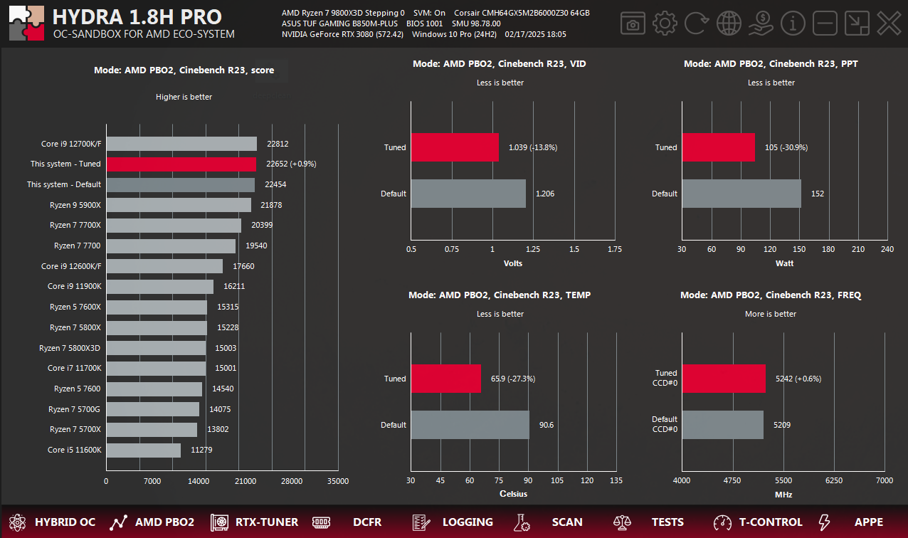

Ich habe mit meinem Custom Loop (3x360mmPush/Pulll) auch nicht schlecht gestaunt, obwohl sonst nur noch eine RTX 3080 drin ist. Ich denke meine Phasenwechsel Pad ist nicht original, hatte aber auch keine Möglichkeit wegen Zeitmangels das Ding noch mal anzufassen. Ich habe mich auch nur mit dem Curve Optimizer beholfen (habs über Hydra Pro ausloten lassen).
Hier der Unterschied (bitte nicht auf die Score Werte achten, da ich alle Hintergrundprozesse nebst Browser nebenbei offen hatte):
edi: in Spielen lande ich jetzt maximal bei 54°C. Idle liegt er immer bei 43°C.
Und auf allen Kernen -30 habe ich nicht geschafft ohne Abstüze. Bei mir sind die Kerne wie folgt eingestellt:
-28 -33 -40 -41 -41 -39 -40 -39
