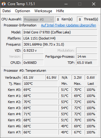

Update;
ich habe jetzt Prime (Stresstest für alle Kerne) laufen lassen und die maximalen Temperaturen betragen 73 Grad und die Lüfter sind kaum hörbar.
In Modern Warfare bekomme ich Temperaturspitzen von 92 Grad und die Lüfter sind deutlich hörbar.
Lastet das Spiel nur einen Kern aus und darum die hohen Temperaturen (siehe Screenshot Seite 1, mein erster Kommentar/Auslastung MW). Ich kann die angezeigten Werte, hauptsächlich die der CPU-Auslastung nicht ganz nachvollziehen. Als Anhang die Werte unter Prime.

Die CPU taktet bei dir in Prime bereits runter, daher die niedrigeren Temperaturen.

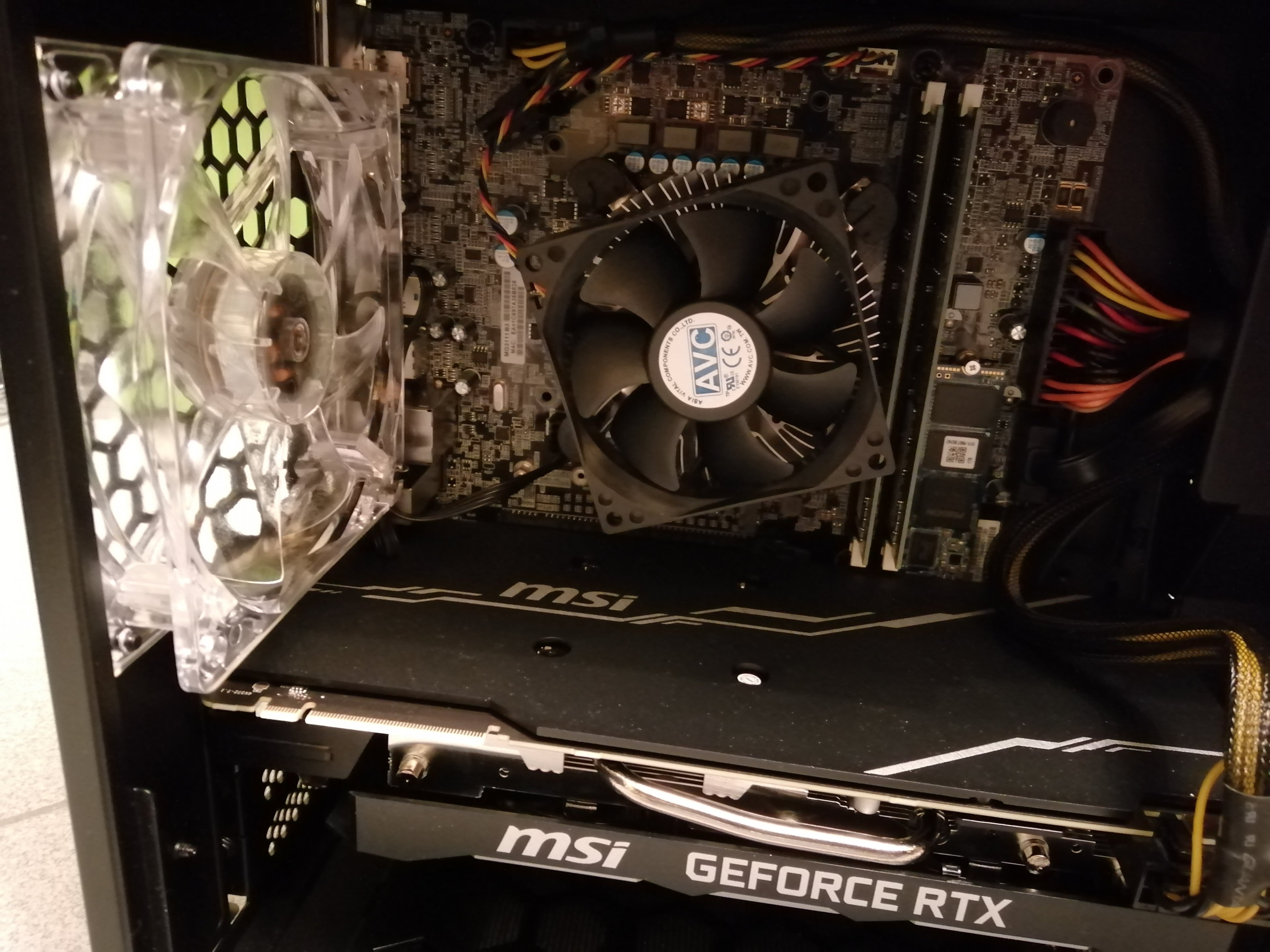

zeig uns doch einfach mal das innenleben der mühle.

Das ist das Innenleben des PC, der inzwischen verpackt wieder zurück geht.

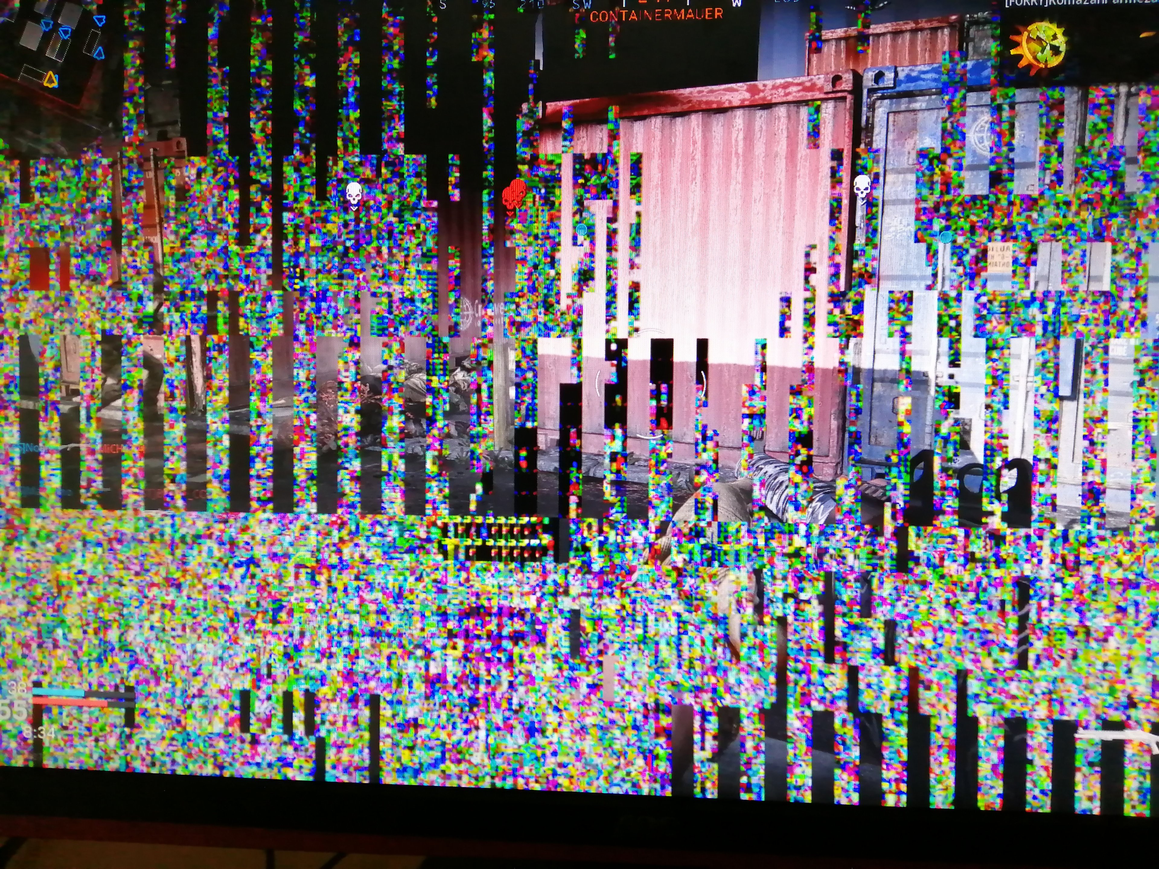

Während des Spielens bekam ich plötzlich ein verpixeltes Bild angezeigt, V-Ram defekt/Karte zu heiß. Nach einem Neustart war wieder alles beim Alten, was mich trotzdem veranlasst hat den PC zurück zu senden.

Naja, Mainboard, RAM und CPU-Kühler sehen nicht gerade hochwertig/qualitativ gut aus. Ich hätte die Mühle wohl auch zurückgeschickt.
