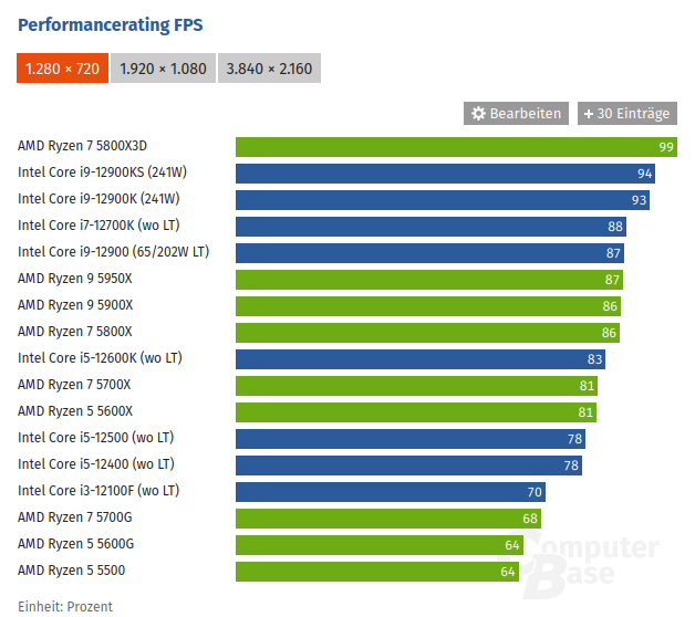

Wo ist den bitte 12400/12500 langsamer als 5600x? Hab den 12500 selber mit ddr 4 3200 getestet und besser in single core, multi core und Gaming, ist dazu sparsamer im gaming
Reaktionen: aklaa und Dome87
Dome87 schrieb:
Ein 12400(F) ist da schon flotter als jeder ZEN 3.
Reaktionen: je87, baizer, Michael vdMaas und 3 andere
Also Ich sprach nur von Single-Core. Und da stimmt meine Aussage auch. Gaming ist, je nach Testparcours, nicht so deutlich. Mal der 5600X, mal der 12400.
Ich glaube, niemand von uns würde einen Performance-Unterschied zwischen dem 12400 und dem 5600 wahrnehmen, egal wo.
Also würde ich das Portemonnaie entscheiden lassen.
Und das sagt ganz klar: 5600X + B550.
Reaktionen: je87, baizer, Michael vdMaas und 2 andere
