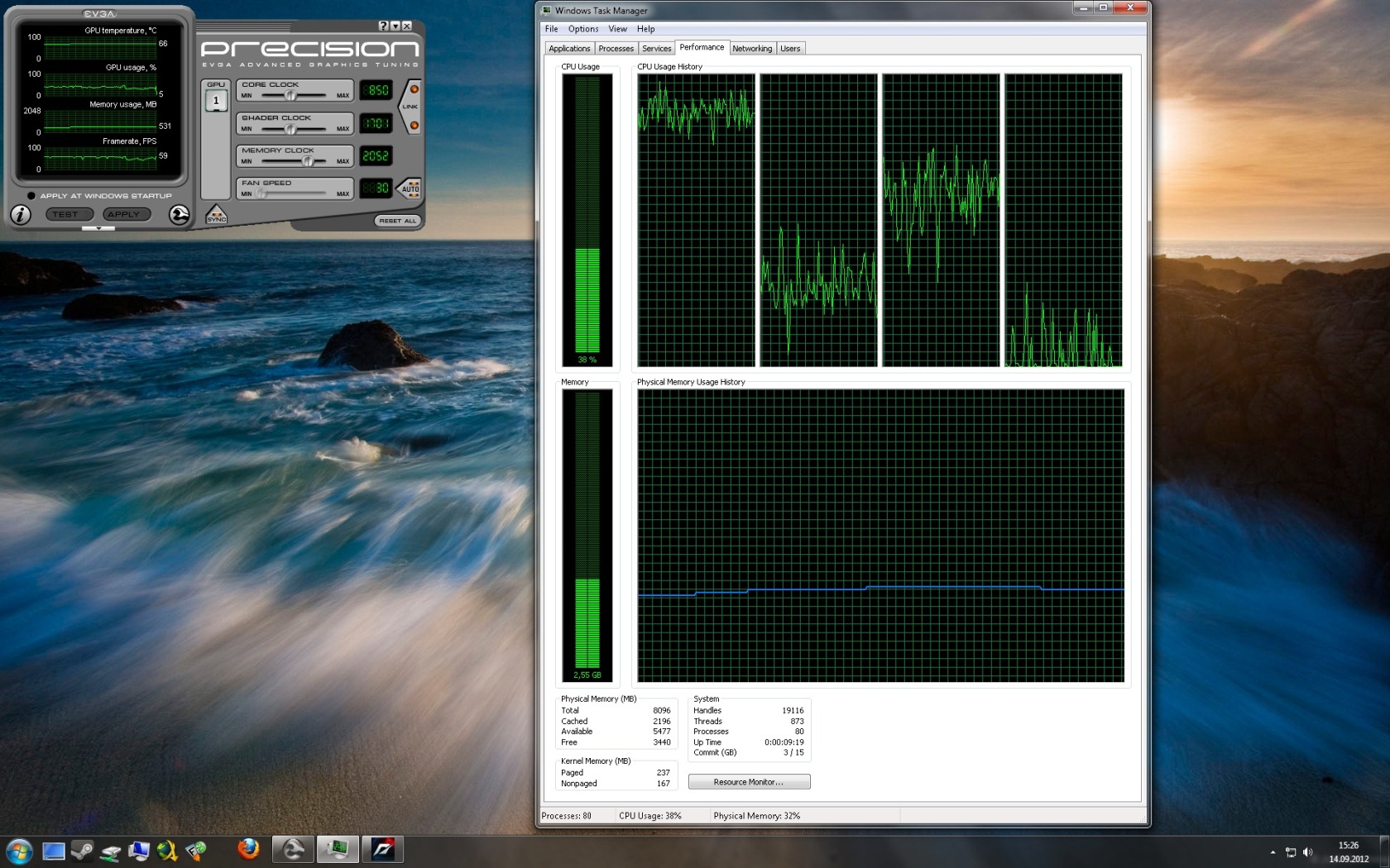

hab mal einen Screenshot mit GPU, CPU, RAM sowie VGA Memory Auslastung gemacht. Zudem kann man sehen, dass die Framerate vom max. 60fps insbesondere zum Ende hin immer wieder auf bis zu 45fps fällt.

Mit dem MSI-Afterburner kannst Du die VRAM-Auslastung protokollieren. Dem Verlaufsgraphen nach zu urteilen, sieht das nicht nach Ruckeln aus. Die CPU scheint auch nicht am Anschlag zu laufen.

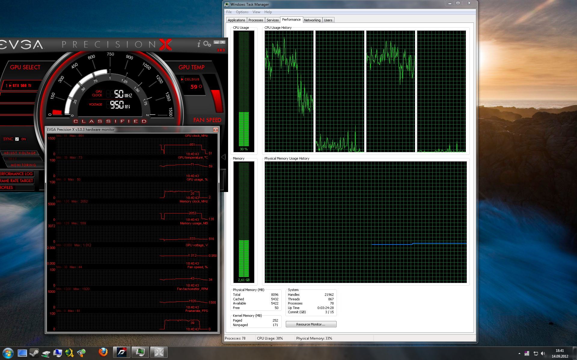

hab nochmal nen Testlauf gemacht mit cpu affinity bei core 0 und 2.
Ruckelt eher noch mehr: Minimum fps jetzt bei 39.

also laut Windows Defrag sind die platten vollständig defragmentiert. Mit deaktiviertem SMT wird es noch langsamer :(.
Außerdem passieren die Framedrops immer an den gleichen Stellen auf der Map.
