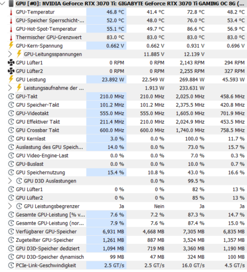

Ich schick euch jetzt nochmal ein Bild von HW Info. Die Werte sind deutlich besser geworden.
Habe im Schnitt bei den Benchmark Test ca. 2 fps dazu bekommen und die Watt haben sich um etwa 40 reduziert. Bei der Temperatur bin ich sogar fast 20 Grad runterkommen beim Hot-Spot. Wahnsinn was das ausgemacht hat.

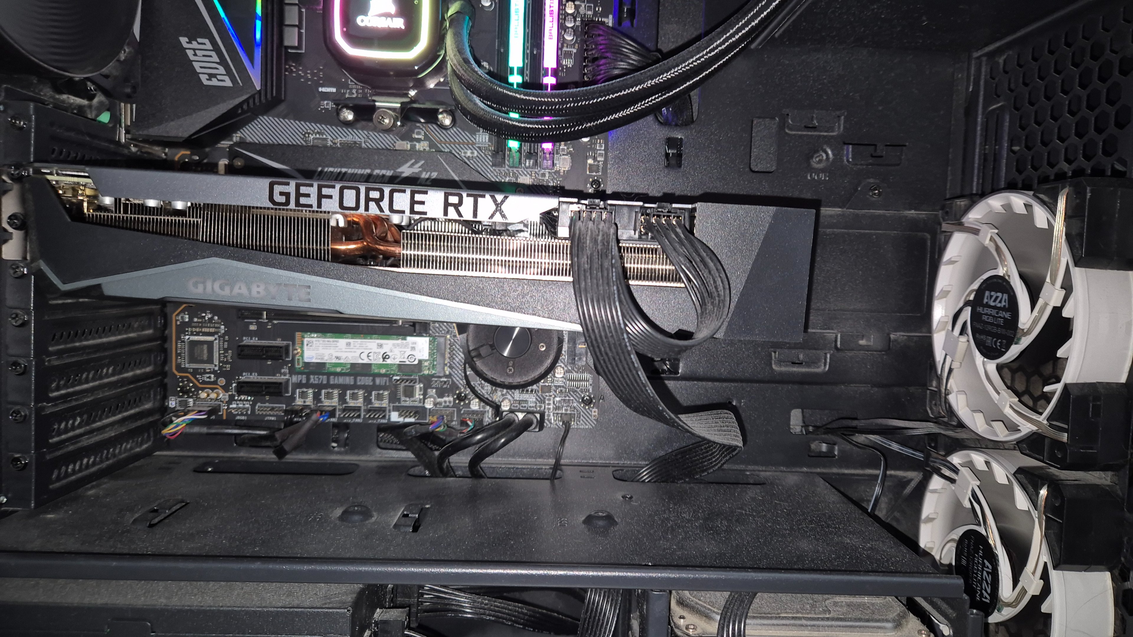

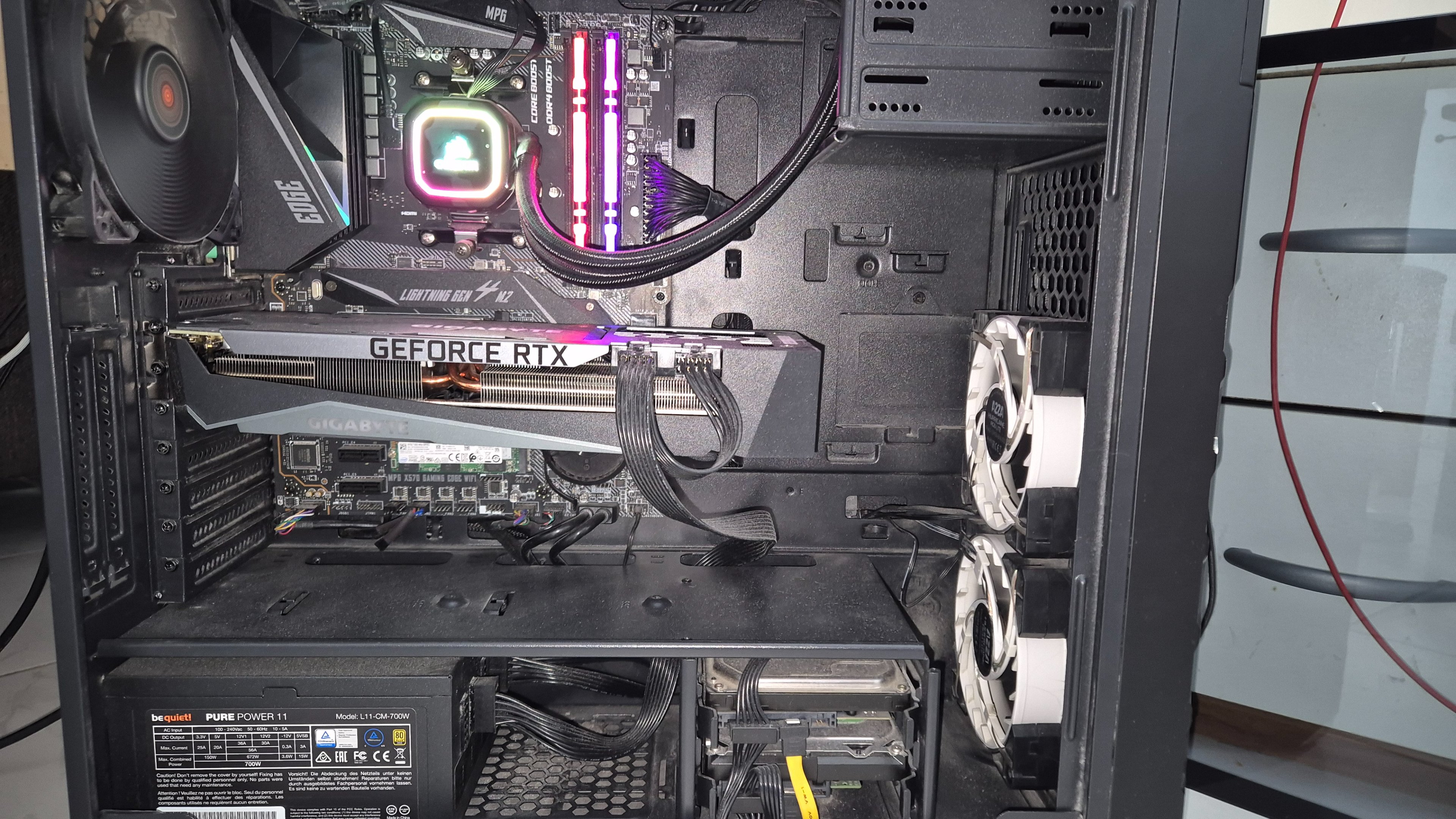

Habe ebenfalls noch Bilder vom PC mit angehangen.
Lebt der pcie slot noch die sackt ja ab
@syfsyn Bestimmt schon ~~ 1 cm im Gefälle, das ist schon verdammt hart anzusehen, vielleicht helfen Zahnstocher? Als Unterstützer. Oder einen verdammt harten Ständer :evillol:

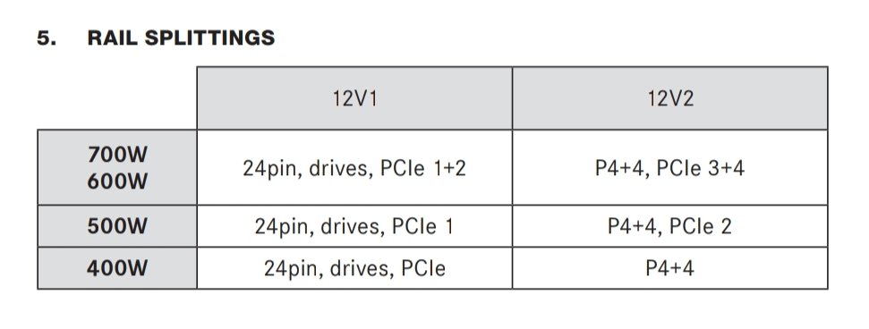

Du musst die Kabel BEIDE vom Netzteil an die Grafikkarte führen.
Dein Netzteil hat 2 RAILS. Also 2x 12v Schienen. Du kannst dein Netzteil dadurch entlasten.

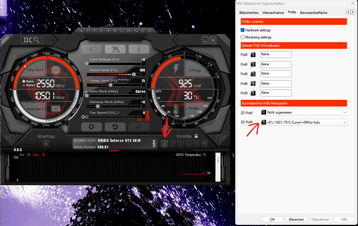

Das Undervolting was ich jetzt mit Afterburner eingestellt habe, lädt das bei jedem Neustart des PCs automatisch das Profil oder muss ich bei jedem PC Start Afterburner starten und das Profil auswählen
Wird Automatisch geladen

@Technico UV habe ich gemacht, weil es hier mehrfach ermpfohlen wurde- und es hat ja offensichtlich auch etwas gebracht.
vsync ist bei mir aus.

  • Wichtig: Von deinem Netzteil sollen 2 getrennte Kabel kommen. Diese gehen jeweils in die Grafikkarte rein. Und zwar ohne das Kabel am Ende aufzuteilen, wie es aktuell ist!

  • Die Karte hängt nach hinten durch. Vielleicht kann man die Karte neu einsetzen und/oder die Schrauben am Gehäuse nachziehen.
  • MSI AfterBurner muss auf "Starten mit Windows" stehen und die Settings gespeichert werden.
Afterburner so konfigurieren dass es automatisch startet. Und das UV Profil speichern und auswählen unter dem Reiter "Profile"

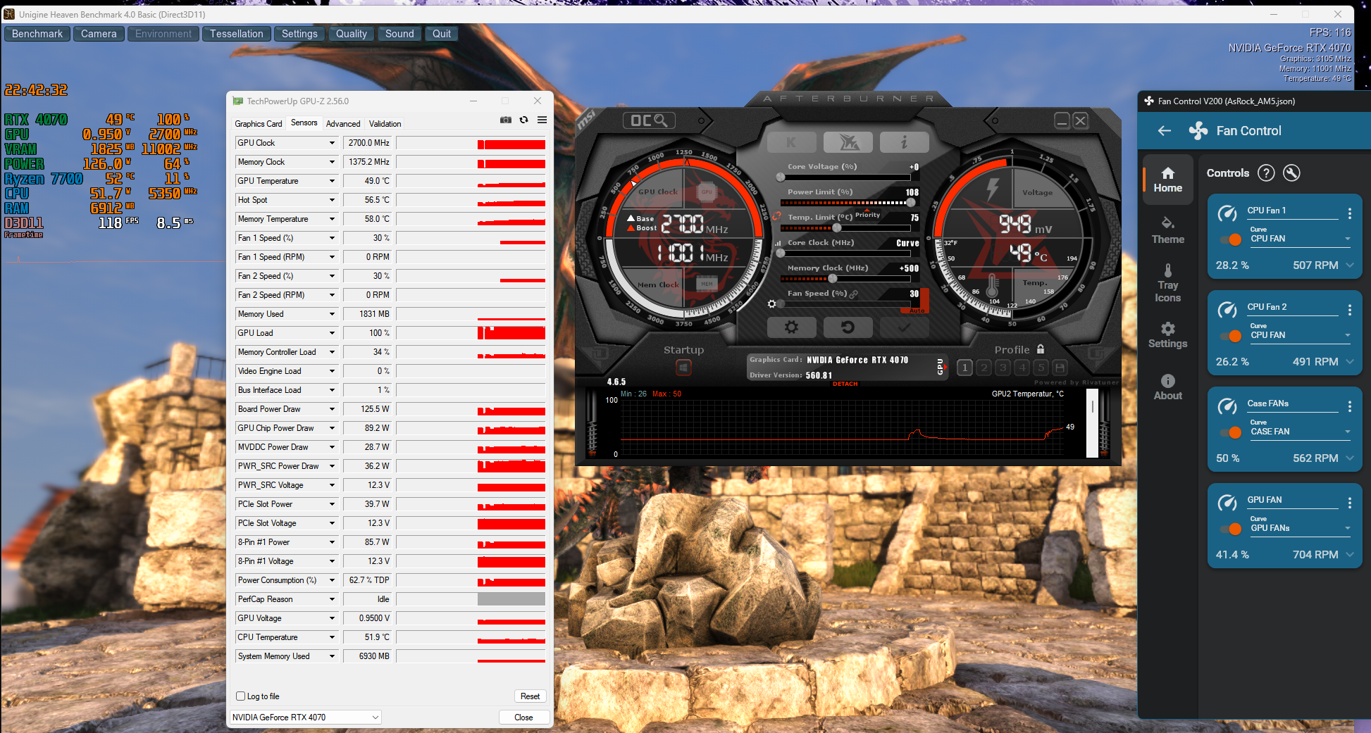

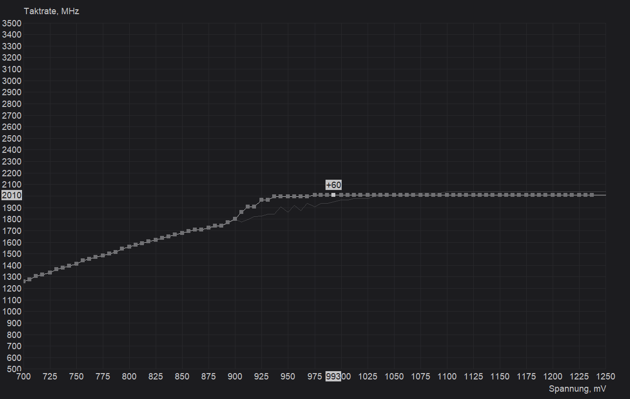

kannst du auch mal einen Screenshot machen wenn deine Karte unter Last läuft ?
+ Curve Editor ? Einfach mal um zu sehen wo du landest ?

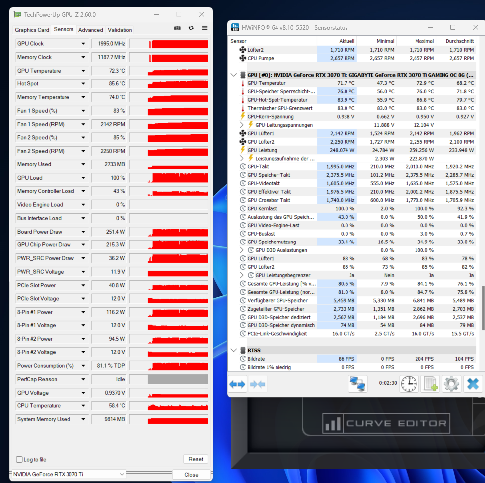

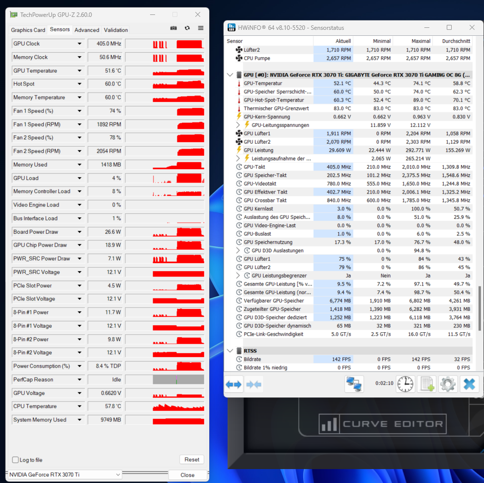

Jop habe jetzt 2 unterschiedliche Benchmarks nochmal durchlaufen lassen. Heaven Benchmark und 3 Mark.
Davon die beiden Screenshots der Werte und die Curve dazu.
Ich glaube die Curve könnte noch Anpassungen vertragen, da unter kompletter Volllast ich immer noch auf fast 300W komme..
Habe es nach besten Wissen und Gewissen mit den Videos von euch gemacht, gehe ich aber mit den MHZ noch früher hoch, dann stürzen einige Spiele bei mir ab (besonders Dead by Daylight). So läuft es grade so stabil.
