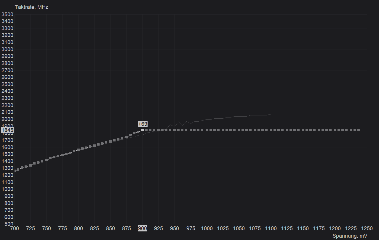

So ich hatte jetzt in der Curve den Wert ab 900mV auf 1850 gestellt- Curve hat sich dann selbst auf 1845 runtergestellt aber das System scheint vernünftig zu laufen. Spiele sind bisher auch keine abgestürzt und in den Benchmarks sowie auch in Spielen liegen wir bei maximal 250W bei ca., 1 fps Verlust. Denke das ist so in Ordnung oder?

1850MHz @900mV .. nehmen wir mal als Richtwert.
Kannst ja mal schauen was das weiteren Zocken so macht.
Sieht auf jeden Fall besser aus.

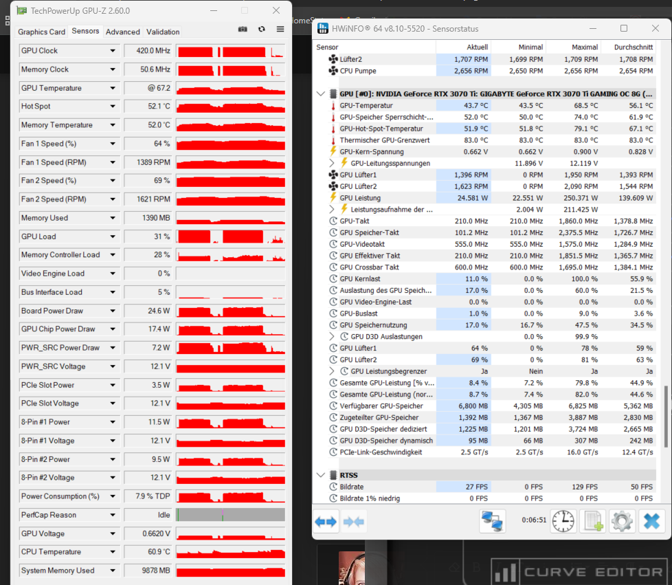

Hmm ok bei Red Dead Redeption 2 hatte ich jetzt tatsächlich wieder dropps- diesmal sogar bis auf 1 FPS runter für etwa 5 sekunden. Danach ging es wieder rauf. :/
@EnyM0rE die CPU Temperaturen sehen soweit ok aus, aktuelle Chipsatztreiber installiert ? ggf. mal Windows 11 neu installieren
@EnyM0rE und achte mal bitte auf den VideoRam Verbrauch deiner 3070Ti, denn wenn du die Texturen entsprechend hoch einstellst, artet dass in Mikrolags und FPS drops aus wenn nicht genügend VRam vorhanden ist, daher wenn möglich immer unter konstant 7.8GB bleiben
