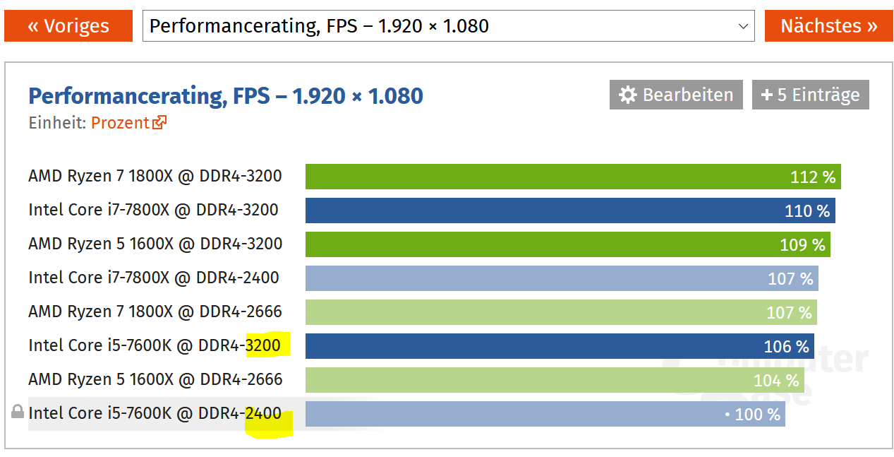

Ich vergesse jedes mal, in welchem Forum ich bin...
Wo 9,2 Prozent mehr fps in Extremfällen in bestimmten Spielen als valides Kaufargument gelten.
Oder für nur 1% aller Kunden geltende Ausnahmen (10% mehr CPU Leistung für mehrere 100€
Aufpreis) als Beispiel für ganz normale Leute in ganz normalen Szenarien herangezogen werden.
Die Frage war einfach: Ist der Leistungszuwachs gering? Die Antwort ist auch einfach: Ja (<10%).
Können wir es dabei belassen?
https://www.computerbase.de/artikel...te-2#diagramm-performancerating-fps-1920-1080
Reaktionen: ferris19
Ein 7600 und ein 10400 sind grundverschiedene CPUs nur so nebenbei.
Und 6-10 FPS sind definitiv erwähnenswert in einem Forum wie diesem.
Am Ende kann der TE entscheiden was wichtig ist wenn er alle Daten hat.
Reaktionen: Kvnn.
