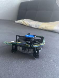

  • Weitere Hardware, die offensichtlich mit dem Problem zu tun hat(Monitormodell, Kühlung usw.): CPU Kühler ist von einem I3-10100F (Bild angehangen)
Der I5-11600KF wird mit dem Cooler schnell mal 90-100 grad Celsius warm wenn ich den Browser öffne und (IRGENDEIN) Spiel.
Wobei der I3-10100F gerade mal 70 grad Celsius (höchstens) erreicht. (Also bei voller Auslastung).
Wärmeleitpaste auf Verschiedene Wege aufgetragen.
Liegt das Problem bei der CPU oder bei dem Lüfter? Dann würde ich mir einfach ein anderen bestellen, wie zum Beispiel den be!quiet Pure Rock 2

lief der Luefter? waren die Push pins ordentlich drin?
2 luefter sollte das alte ding schon haben, und kauf dir ein fuma 2 oder mugen 5 pcgh edition, dann ist er leise boosted voll im sommer und ist kuehl.
Reaktionen: bezelbube
Wie schnell lief deer luefter? mal auf maximale Drehzahl gestellt>
100 Grad ist nich schaedlich, bremst aber halt.
Mit dem kuehler solltest du unter 85 bleiben..
Nicht super, aebr ausreichend. Hast du mal das Case auf gelassen beim testen?

Lief auf circa 75-85% RPM
@Zurex:
der boxed-kühler des i3 ist vollalu, oder? für den i5 11600KF nicht wirklich geeignet.
bei dem billigen MB sollte es ein topblower sein, z.b. Scythe Choten.
und ein gescheites NT (netzteil) wäre auch mal ne gute investition, das KL-400 ist ziemlicher schrott.
NameHere schrieb:
Der Kühler ist für die "halbe" TDP ausgelegt und das gerade so.
Was neues Kaufen wie den hier https://geizhals.de/arctic-freezer-34-esports-duo-weiss-acfre00061a-a1973320.html?hloc=de
Dann beibt deine CPU kühl und es ist leise im Karton.
Mit dem NT hab ich aber keine Probleme, es ist nur die Cpu. Trotzdem danke für deinen Beitrag.
Der 11600k liefert halt viel mehr Abwärme, kauf dir nen vernünftigen Kühler. Alternativ oder zusätzlich die Verbrauchswerte absenken (PL1 und PL2) aber mach dir nichts draus Kumpel kam auch vom 2500k mit den Worten der Intel boxed Kühler reicht ihm, 4 Wochen hatvers ausgehalten dann war ein Noctua drauf.

und wie gesagt, nimm nen topblower und keinen towerkühler wie den Freezer 34 eSports, die VRMs auf deinem MB werden es dir danken.
wenigstens zwei gehäuselüfter sollten auch vorhanden sein.
Danke für deinen Beitrag, weißt du ob der Pure Rock 2 ausreichen würde?

Ich hatte letzte Woche meinen 5950x auch übergangsweise mit einem AMD Wraith Prism betrieben. Lief in spielen auch gerne mit so 93 Grad, hat aber hochgeboostet. Wenn deine CPU gescheit taktet musst du nicht sofort einen neuen Kühler kaufen wenn das Geld grad nicht so locker sitzt sondern kannst das auch erst nächsten Monat machen.
Ansonsten, ein 20 € teurer Pure Rock Slim 2 reicht bereits aus. Bzw. ist bis 130 Watt TDP ausgelegt. Und da du auch kein OC Board hast würde ich zu dem wohl auch tendieren.

Ich bin zwar nicht gefragt worden, aber ja, der reicht locker. Wäre halt nur interessant noch zu wissen was du den für ein Gehäuse hast. Bringt ja nix wenn das nicht mehr schließen kannst weil der Kühler zu groß ist.

@Zurex wenn er mit den Hersteller Limits läuft würde der pure Rock definitiv eine Verbesserung gegenüber dem Boxed Kühler sein. Wenn es ums geld geht würde ich dann den Arcric freezer 34 esport oder DUO nehmen, aber das ist persönliche Präferenz. Aber der Pure 2 verhindert ziemlich sicher diese Tempspikes bei diesen Kurzzeitlasten.

zum dritten mal: nimm. nen. topblower. wenn es unbedingt be quiet! sein muss den Shadow Rock TF2, sonst
