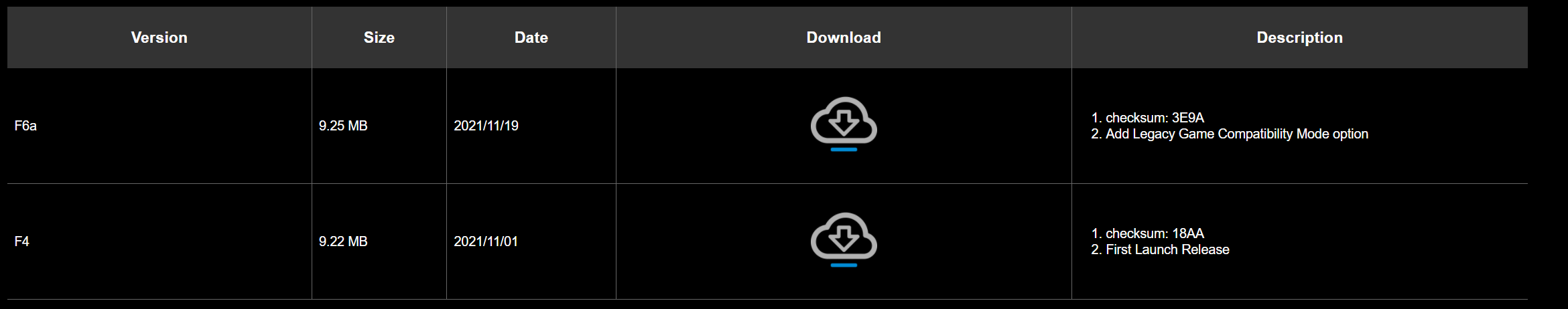

BIOS-Update kann ich probieren, aber es gibt bis jetzt erst eine neue Version mit diesen neuen "Feautures":
