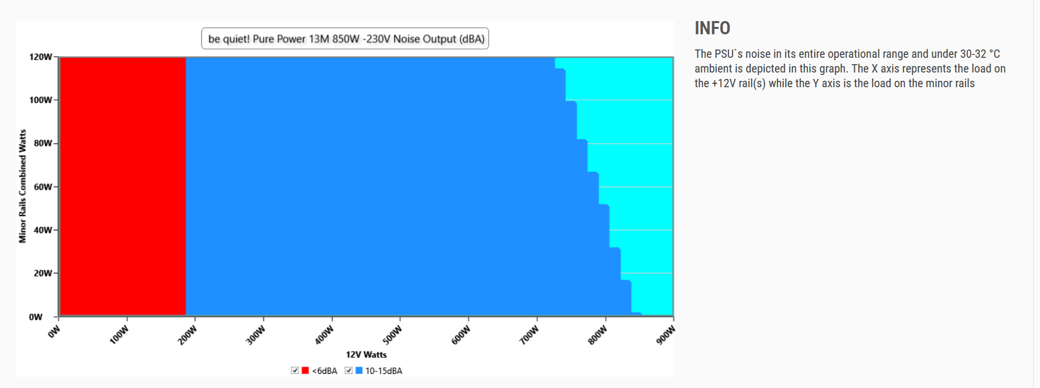

@djducky danke für den Link
Schön zu sehen das mein Netzteil im idle, Teillastbereich und unter Volllast noch im blauen Bereich, bei 10-15 dBA agiert.
Die höchste Anforderung war Bf6 alles offen mit 428 Watt Verbrauch. Jetzt mit untervolting, Begrenzung auf 142 Fps bleibt alles ruhig und liegt im Verbrauch bei rund 350 Watt +/-

@cutterslade1234
Vor allem testet Cybenetics bei 30-32°C Raumtemperatur. Das sollte in der mitteleuropäischen Praxis noch kühler laufen bzw. leiser.
