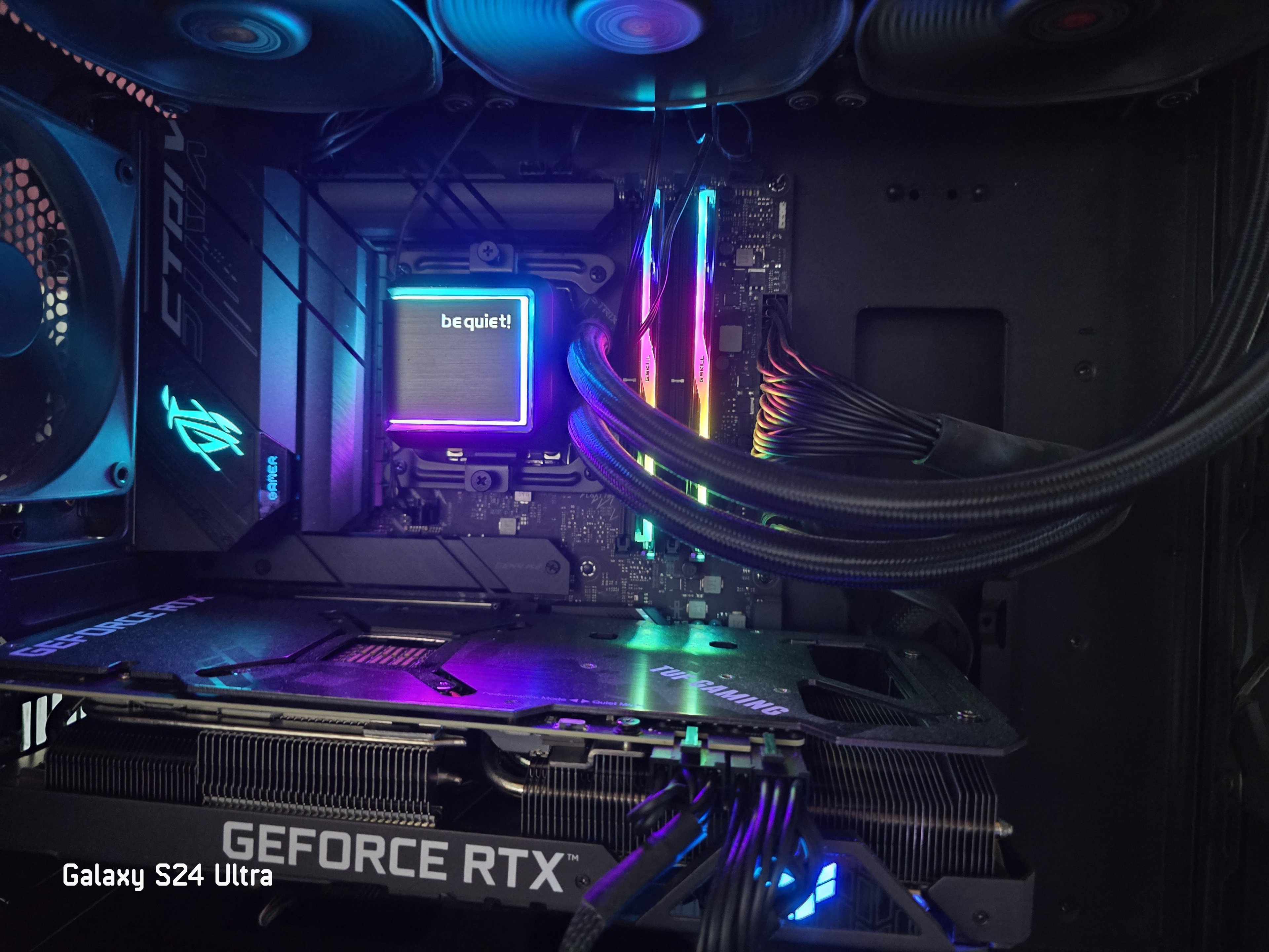

Ich gehe davon aus das die Lüfter am Radiator nach oben Ausblasend sind? wie sieht es mit den restlichen Lüftern aus, wo was verbaut usw

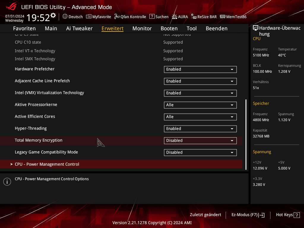

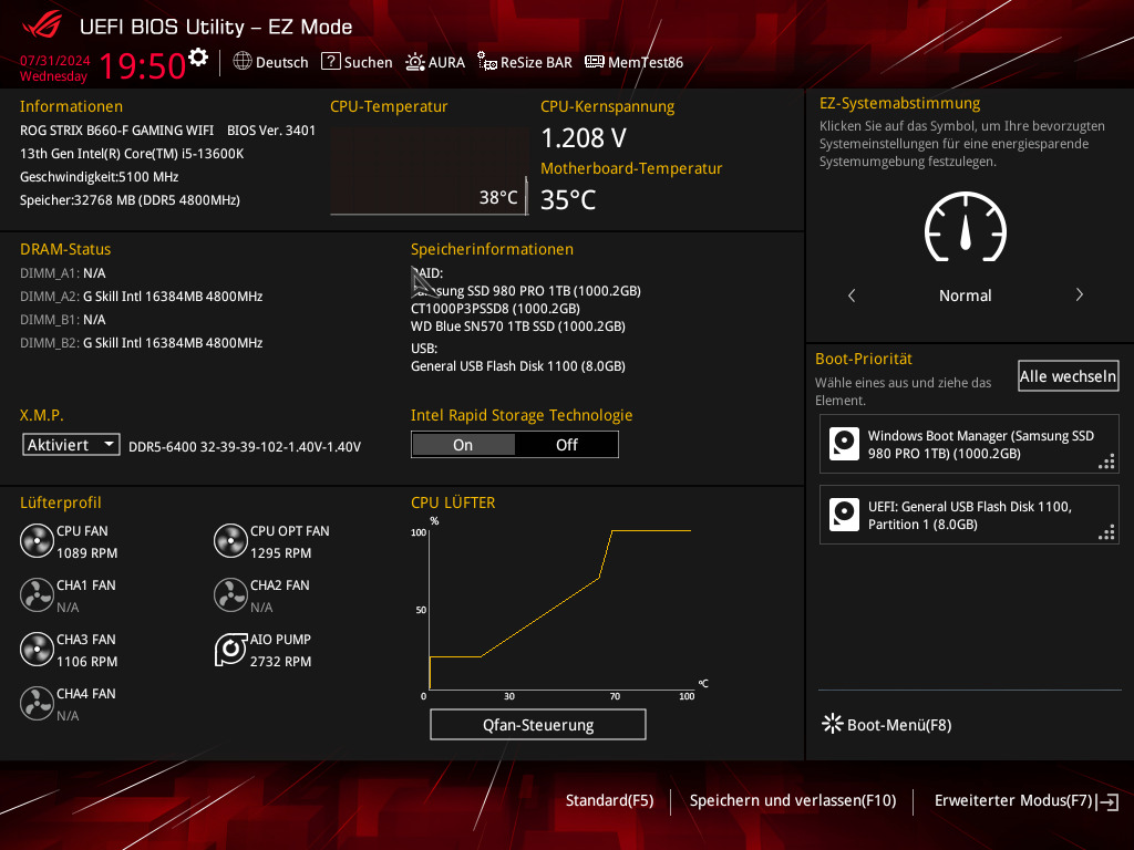

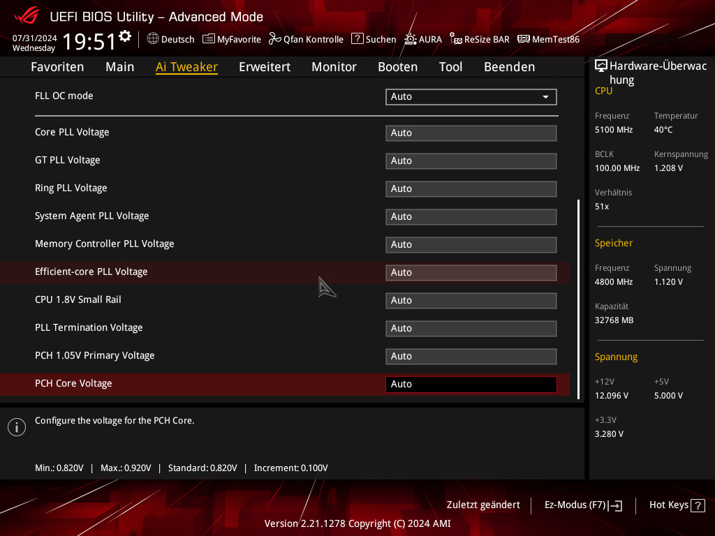

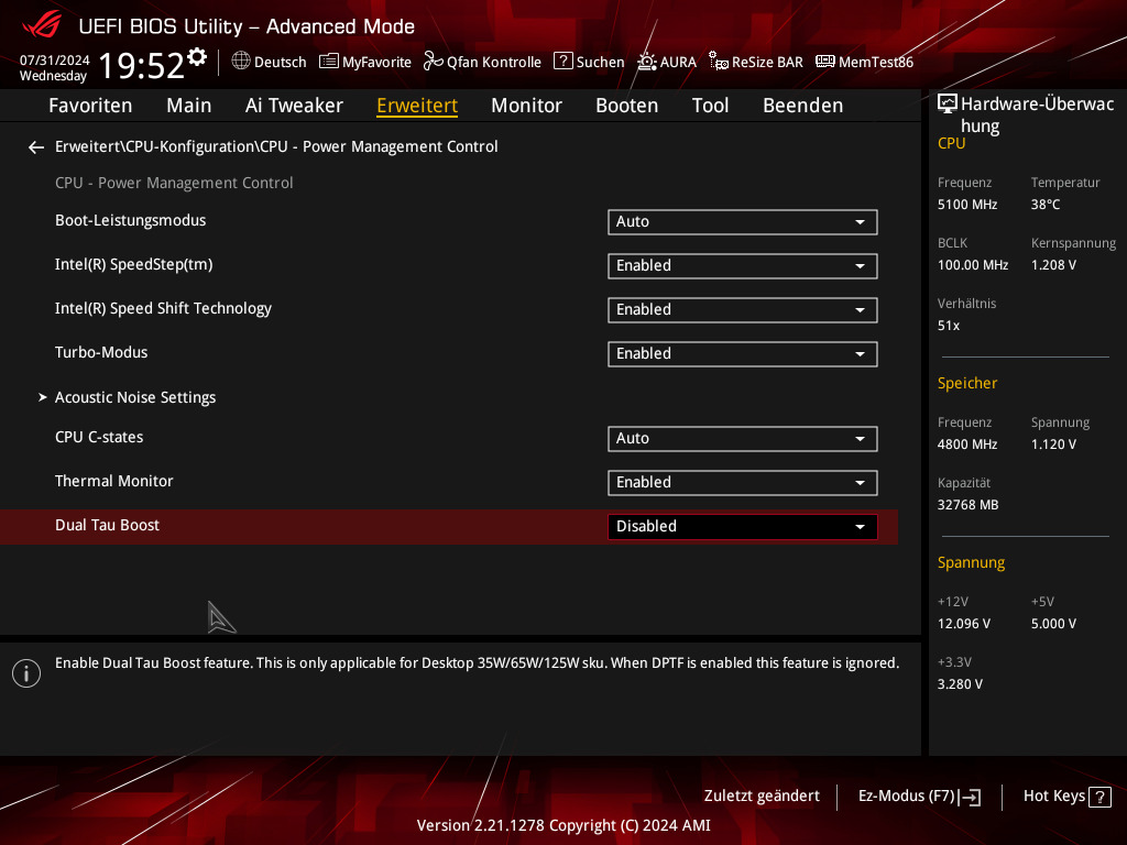

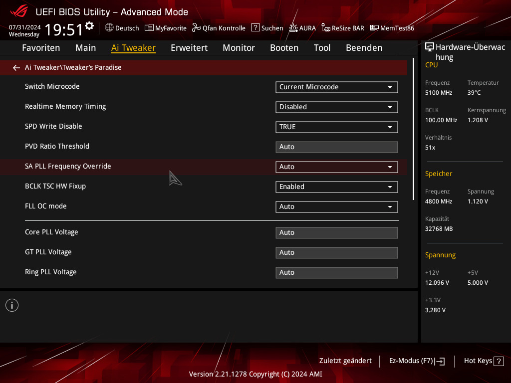

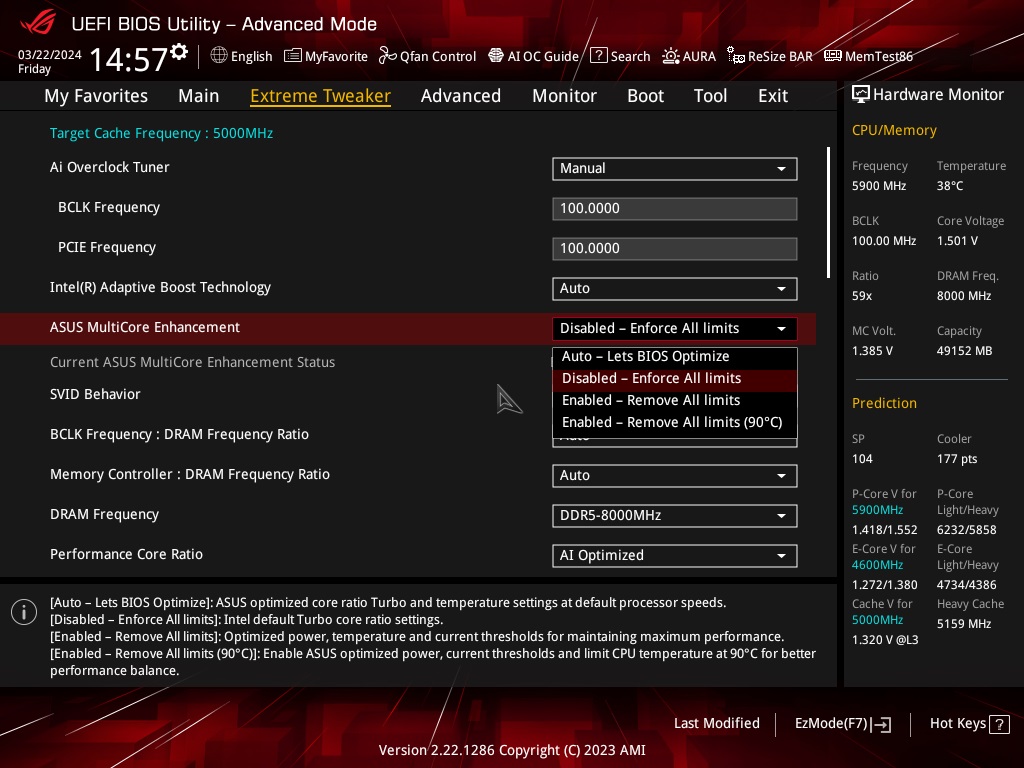

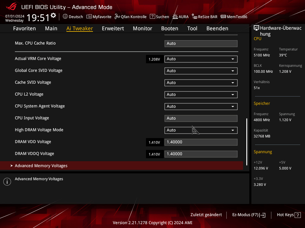

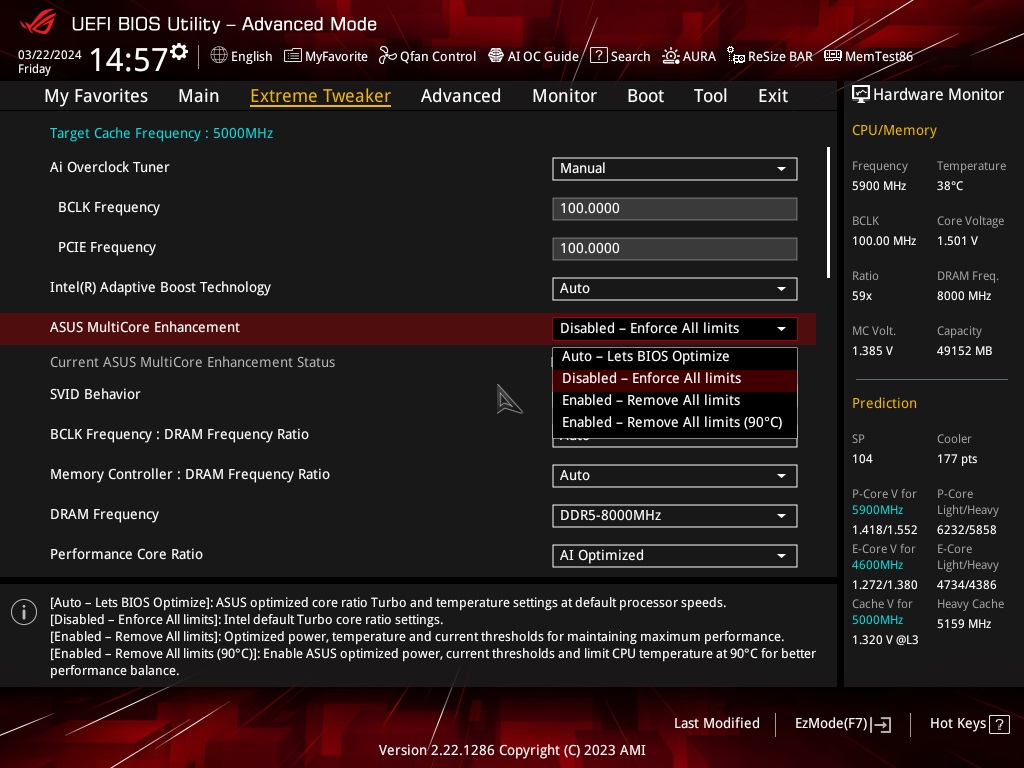

Die obere Sache ist gar nicht mehr anTrue Monkey schrieb:Ernsthaft ??

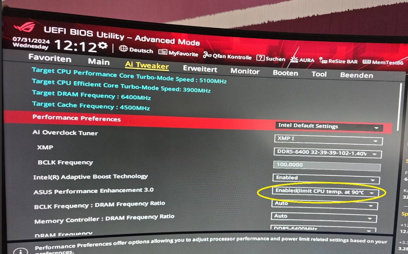

Wenn du im Bios Asus erlaubst dein Sys bis 90° hoch zufahren mußt du dich nicht wundern wenn das Board das dann auch macht

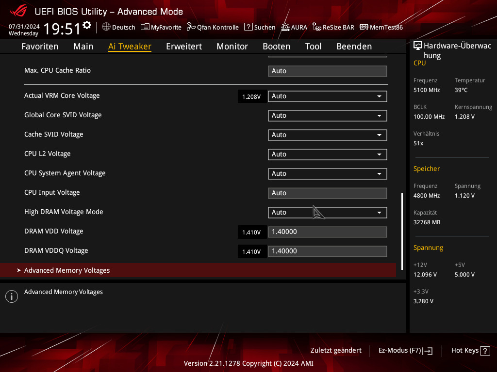

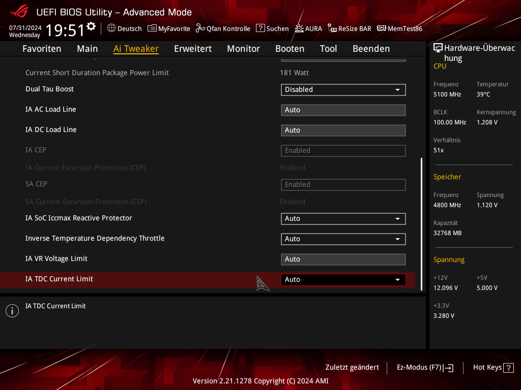

Du kannst auch im Bios Pics machen ....stick fat 32 / F12
Bsp .....worin auch enthalten ist auf was du das stellen mußt damit deine Cpu nicht so heizt
Ich schicke gleich einen Screenshot bzw einige.screens wie du sagtest per fat32 USB und von der aktuellen paste

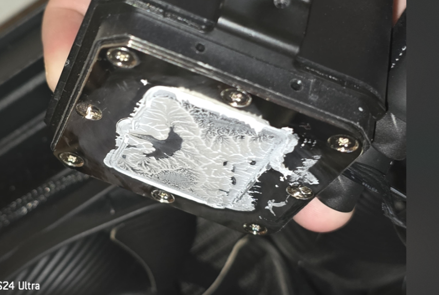

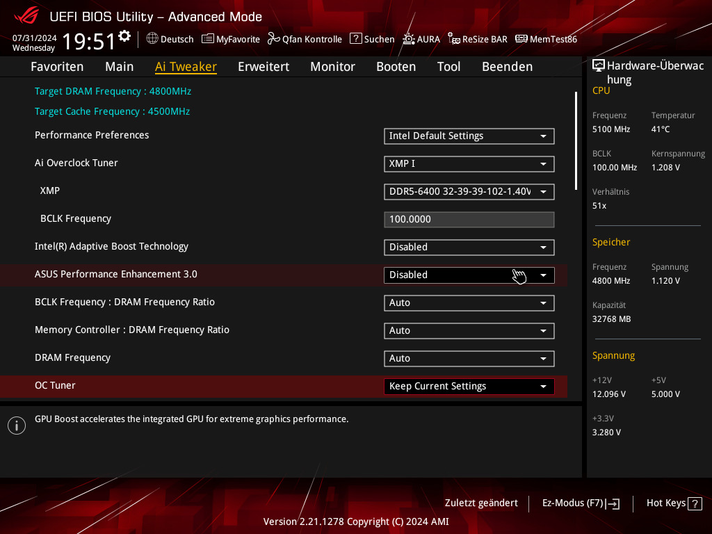

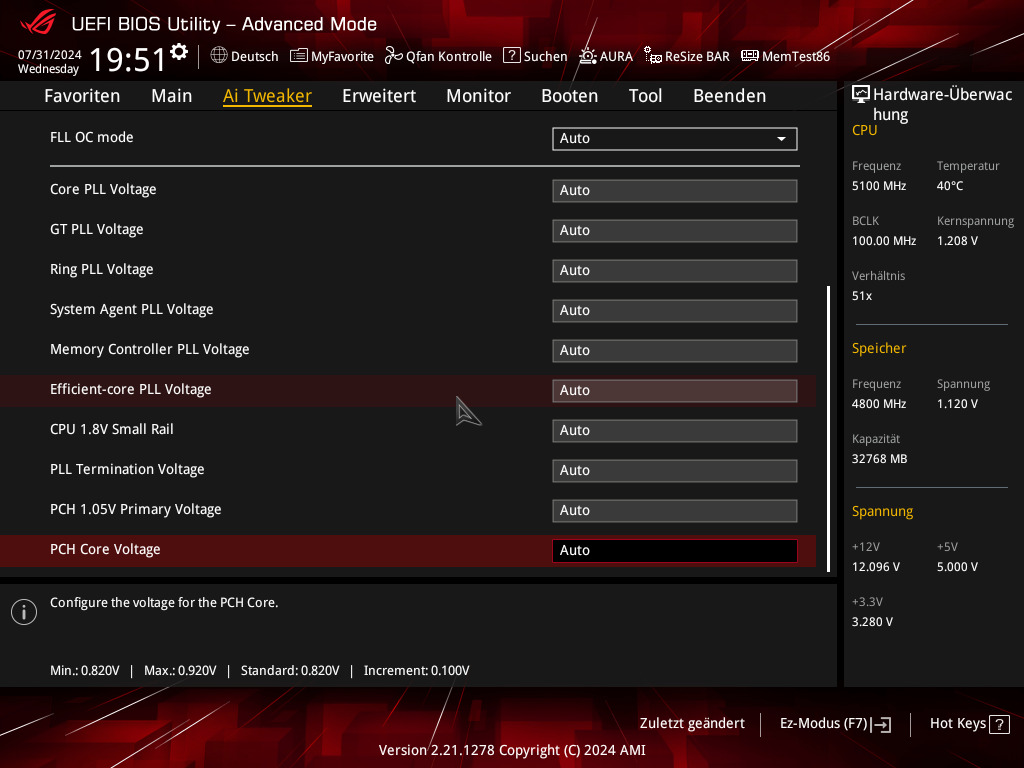

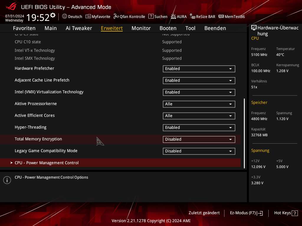

Hier sind mal alle Screens vom BIOS und die Wärmeleitpaste die drauf war, die habe Ich nun entfernt und eine MX-4 drauf gepackt, aber hat sich nichts geändert.

Meinst du die Wärmeleitpaste? Ich hatte keine Grizzly mehr da, sondern noch eine ungeöffnete MX-4

Das mit der Paste auf der CPU und Kühler sieht ok aus.

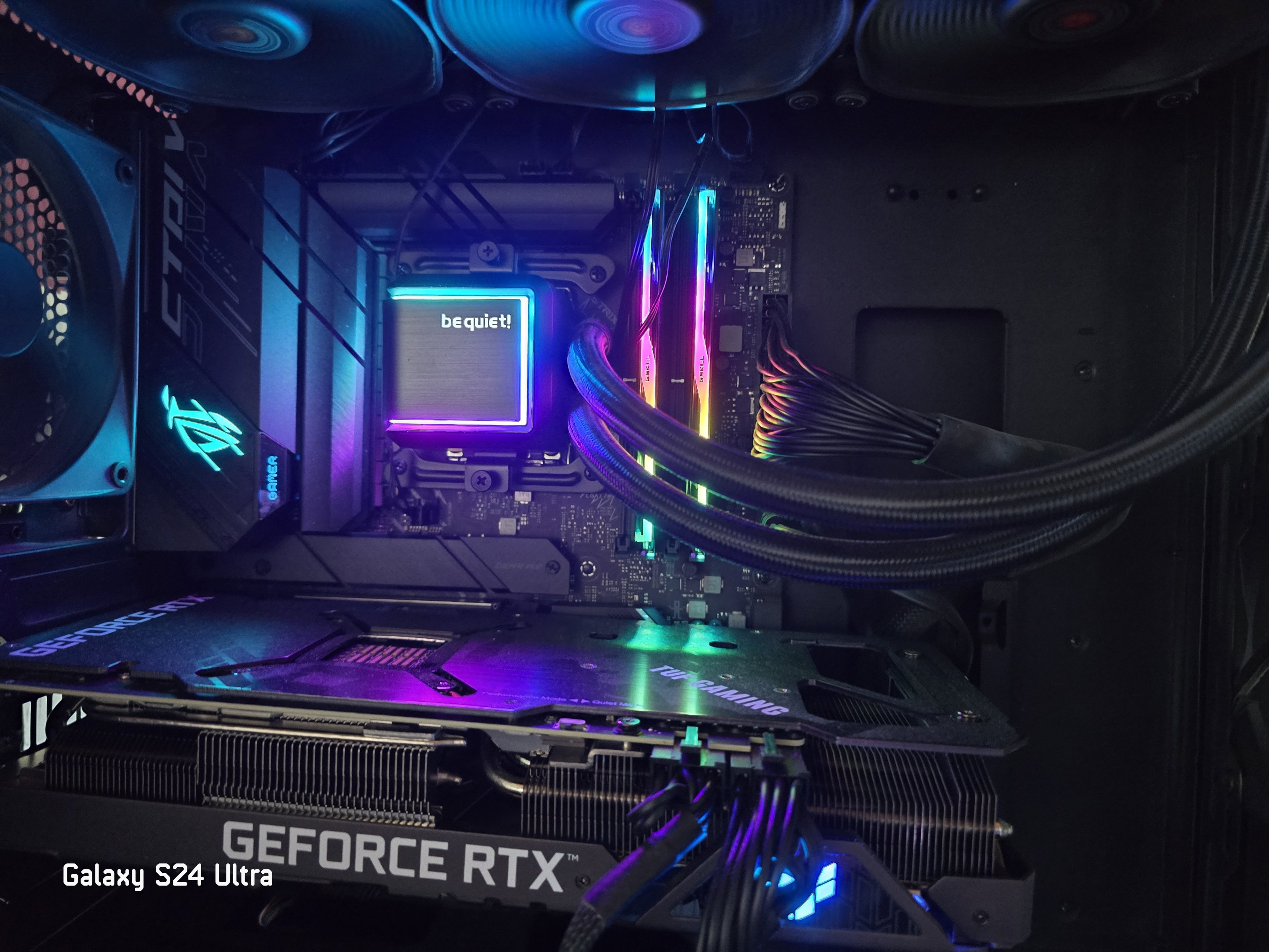

Irgendwie komm ich nicht davon weg das bei der Montage und, bzw oder mit der AIO was nicht stimmt

@HongKong Ich hab jetzt auch alles gepruft also da kann eigentlich an der Montage nichts falsch sein.

In Beitrag 47 kann man an den Bildern mit der Wärmeleitpaste das Sockel 1700 Problem beispielhaft sehen. So grob übern Daumen würde ich sagen, dass auf 30% der Auflagefläche kein adäquater Kontakt und an einer Stelle gar kein Kontakt zwischen Heatspreader und Kühlerboden besteht. Es ist vorrangig ein konstruktionsbedingtes Problem des Sockels 1700.
Der technisch sehr versierte Igor hat 2022 darüber schon umfänglich berichtet.
Igor
Ich hatte das Problem mit meiner 13900k auf einem Gigabyteboard. Mein Abdruckmuster der Wärmeleitpaste sah genauso aus wie bei Dir. Die Temperaturen waren so mäh. Also musste nivelliert werden. Das habe ich mit dem Ding hier gemacht.
Thermal G.
Unbedingt das Video dazu ansehen, denn Drehmoment und Anpressdruck sind entscheidende Parameter bei der Montage von Prozessoren und der Funktionalität des Systems.
Anleitung Thermal G.
Bei mir hat das einwandfrei funktioniert. Bedingt durch die verbesserte Auflage zwischen Heatspreader und Kühlerboden, haben sich die Temperaturen quasi zwangsläufig verbessert. Ärgerlich fand ich nur, dass man inzwischen ein Ingenieur sein muss, um das Problem technisch zu verstehen und dann noch Umbauarbeiten am Board und weitere Geldausgaben vornehmen muss, um ein zufriedenstellend laufendes System zu erreichen. Wenn das beim neuen Intel Sockel 1851 auch so sein wird, dann werde ich doch einmal AMD ausprobieren.

Würde auch empfehlen solch eine CPU CONTACT FRAME zu verbauen.

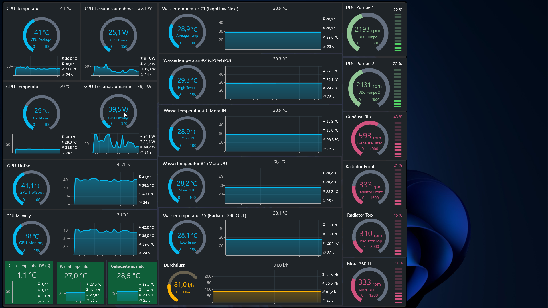

Noch ein Hinweis, normalerweise habe ich eine Raumtemperatur um die 23 - 24 °C. Zurzeit komme ich aber nicht unter 26 - 27 °C und wenn ich längere Zeit in Gaming bin, erreiche ich sogar um die 28 - 29 °C. Dementsprechend bekomme ich meine Wassertemperatur auch nicht niedriger, weil immer die Umgebungstemperatur mit ausschlaggebend ist.
Zurzeit komme ich selbst mit Idle oft gar nicht unter 30 °C Wassertemperatur und mit Last erreiche ich um die 37 - 38 °C mit dem Wasser. Dementsprechend fallen auch die Temperaturen meiner Grafikkarte und meines Prozessors höher aus.
In meinem Loop habe ich 1x 420 und 1x 240 an Radiatoren intern eingebaut und extern habe ich noch einen großen 360er Mora stehen. An Kühlflüssigkeit habe ich fast 3 Liter drin und jetzt stelle dir mal vor wie hoch deine Wassertemperatur mit nur einem 360er Radiator kommt und mit etwa 300 - 500 ml Kühlflüssigkeit.
Dementsprechend wirst du bei den momentan herrschenden Temperatur auch viel höher kommen. Mit einer AIO wo ich auch mal ein Temperatursensor mit verbaut hatte, lag die Wassertemperatur gut bei 45 °C und im Gehäuse lag auch eine hohe Temperatur an.

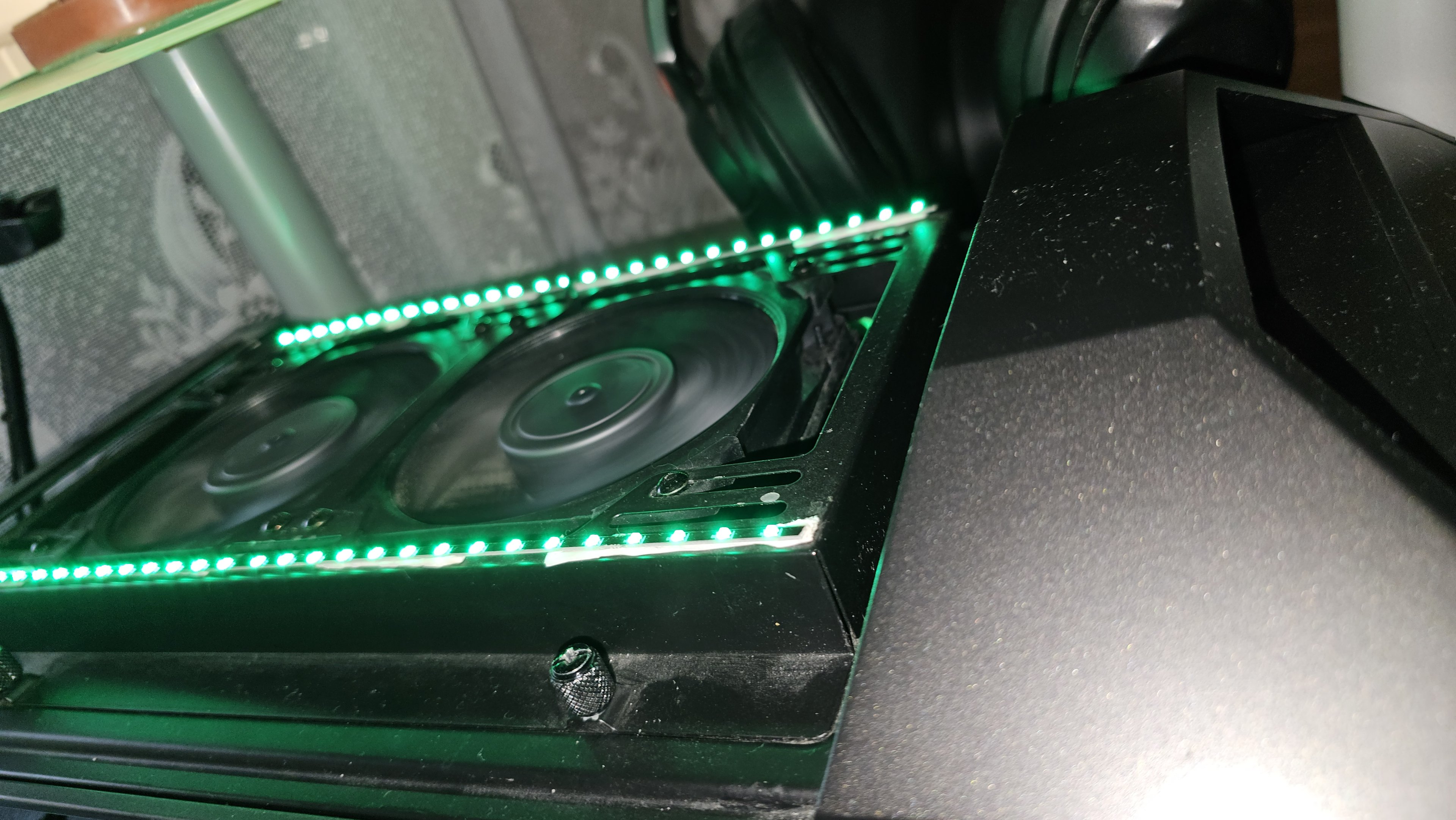

Dein Radiator bläst oben raus und kühlt mit der warmen Luft aus dem Gehäuse, daher darfst du gar nicht von der Raumtemperatur ausgehen, weil bei dir im Gehäuse eine noch höhere Temperatur anliegen wird. Würde der Radiator vorne verbaut sein, dann würde mit der Luft aus dem Raum gekühlt werden und dein Prozessor würde auch eine geringere Temperatur erreichen. Allerding würde dann deine Grafikkarte warme Luft abbekommen und daher etwas wärmer ausfallen.
Bei mir habe ich ein Radiator oben verbaut und eines vorne.
So sieht es mit dem Lüfter des oberen Radiators aus.
In meinem Fall sind die Lüfter beabsichtigt rein fördernd verbaut, weil ich von der Raumtemperatur die Luft zum kühlen bevorzuge. Vorne sind 3x 140 mm Lüfter auf meinem Radiator verbaut und zusammen mit dem hinteren Lüfter reicht es aus, die Temperatur unter Last in Gaming bei ca. 35 - 38 °C im Gehäuse zu halten. Das reicht dazu aus, alles, was noch intern verbaut ist zu kühlen.
Zudem erzeuge ich ein Überdruck und da mein Gehäuse sehr Luftig aufgebaut ist, also hat sehr viele Luftlöcher, muss der Überdruck zwangsläufig überall mit entweichen. Einer der Vorteile dadurch ist auch, dass sich sehr wenig Staub ansammelt, weil kein Unterdruck erzeugt wird, wo ungefiltert über all Luft eindringen kann.
Du könntest auch mal die oberen Lüfter umdrehen und testweise schauen, wie sich die Temperaturen verhalten. Hierbei dann aber auch andere Temperaturen wie z.B. Chipsatz, Spannungswandler, SSDs usw. mit beachten.

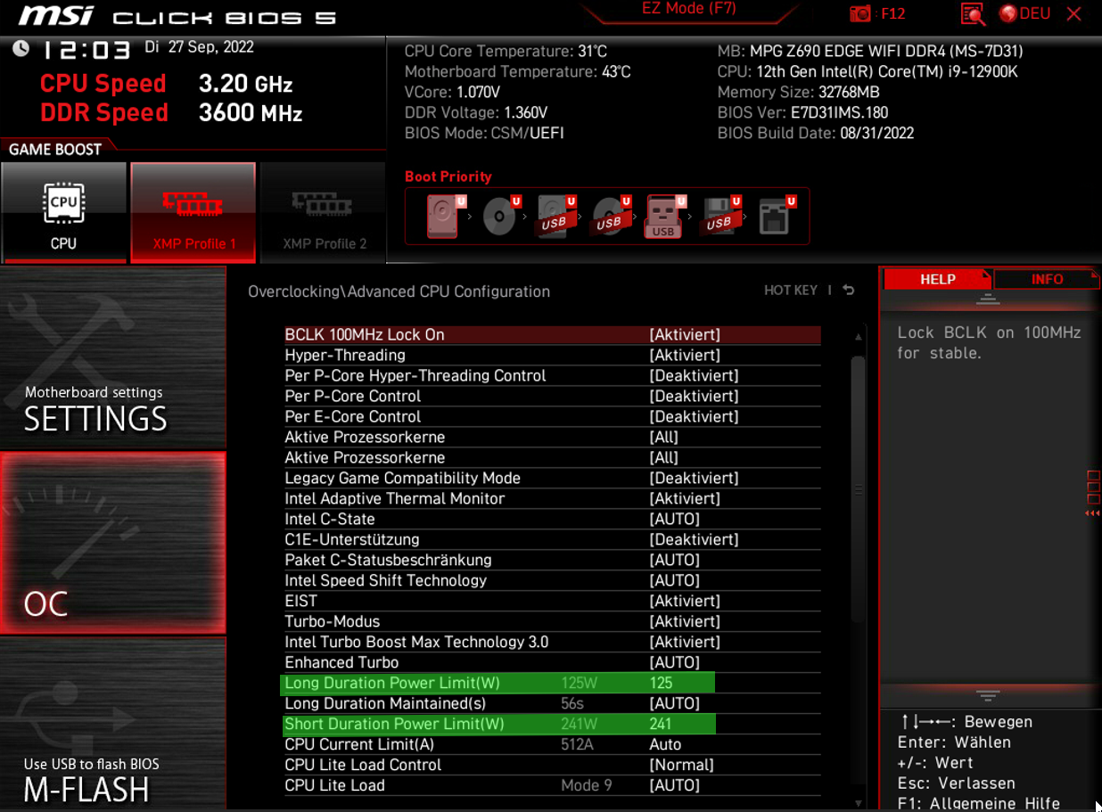

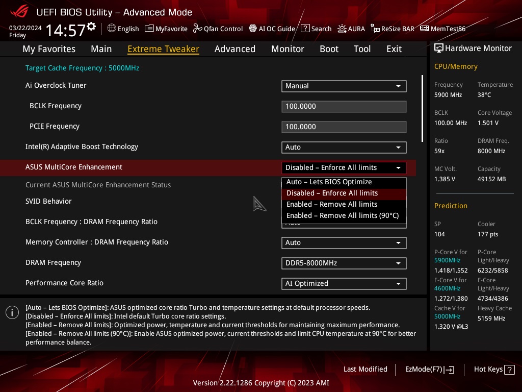

Habe kein Asus Board und kann dir dazu nur ein Beispiel von meinem MSI Board zeigen. Aber mit Asus müsstest du dasselbe finden.WhizKey schrieb:@LiniXXus Ich hab halt absolut keine Ahnung was ich umstellen müsste bei mir im BIOS um das zu limitieren

Die gleichen Settings gibt es bei Asus auch, ich kann dir nur nicht bei der Suche helfen.WhizKey schrieb:Ich werde gleich mal nach den Einstellungen suchen die du mir da gezeigt hast aber das wird wohl eher nicht hinhauen die ganzen settings bei msi gegen asus sind einfach komplett anders...hatte ich schon des öfteren

Öffne unten den Spoiler, denn darin habe ich beschrieben, wie der verbaut wird.
Thermal Grizzly CPU Contact Frame Intel 1700 LT, Halterung € 12,99
(schwarz, für Intel Mainboards mit Sockel LGA1700)
Thermal Grizzly CPU Contact Frame 13th/14th Gen CPU, Halterung € 29,99
Mir ist jetzt der Unterschied dieser zwei Produkte nicht ganz klar.
Mit dem CPU-Frame wird der Kühler besser aufliegen und die Wärme lässt sich besser abführen. Dein Druckbild der Wärmeleitpaste sieht nicht schlecht aus, aber auch nicht sehr gut. Es zeigen sich Stellen, wo anscheint der Kühler nicht überall gut aufliegt. Wie gut sich solch ein CPU-Frame macht, kommt ganz davon ab, wie stark ein IHS verzogen wird, da dieses je nach Prozessor und Mainboard unterschiedlich stark ausfallen wird.
Habe diesen hier dreimal verbaut, gibt es aber anscheint nicht mehr zu kaufen.
https://geizhals.de/thermalright-lga1700-12th-gen-cpu-contact-frame-v107953.html
Hat mich damals ca. 17 Euro pro Halterung gekostet.
Asus hat auch eine Suchfunktion mit im Bios, versuche es mal mit meinem Bild und der Suche im Bios.LiniXXus schrieb:Die gleichen Settings gibt es bei Asus auch, ich kann dir nur nicht bei der Suche helfen.
