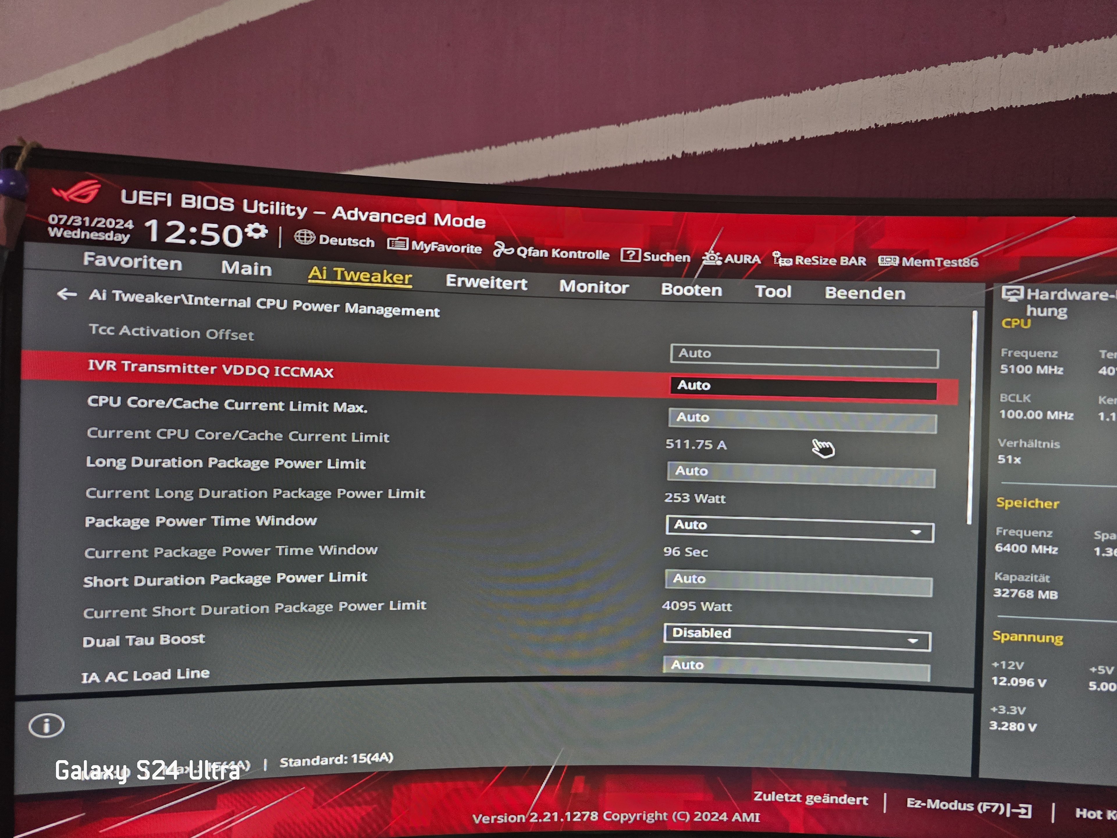

Ai Tweaker -> Internal CPU Power Management
Was soll da nun umgestellt werden?

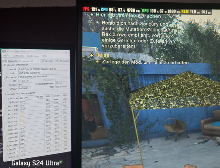

So im idle und im Windows Betrieb mit surfen komm ich auf so 45-60 grad
"Short Duration Package Power Limit" ist aktuell nach oben hin offen. Sollte auch auf 253W stehen.

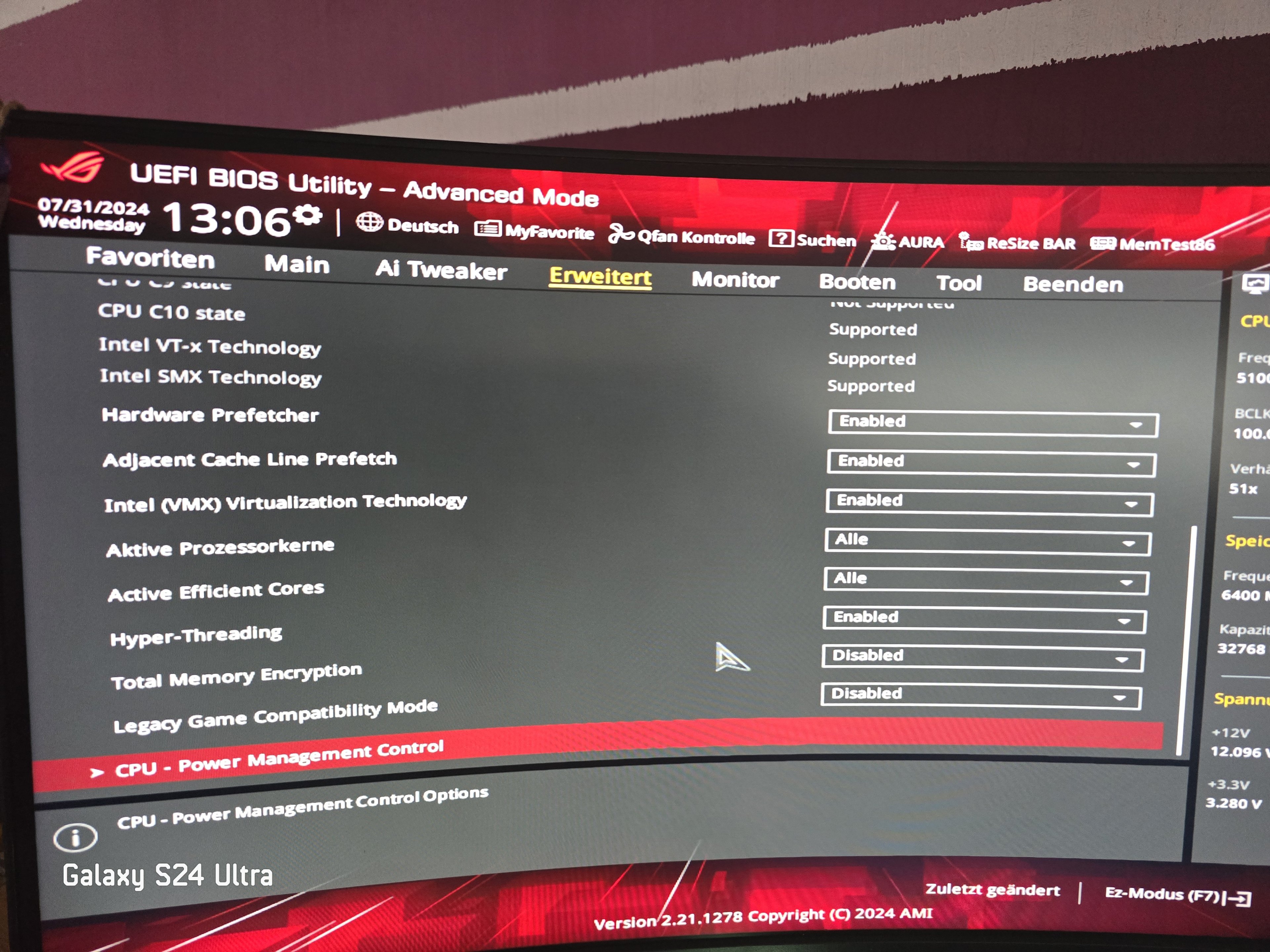

Du musst da auch teilweise mal in den "Erweitert"-Tab rein und nicht nur in den AI-Tweaker.

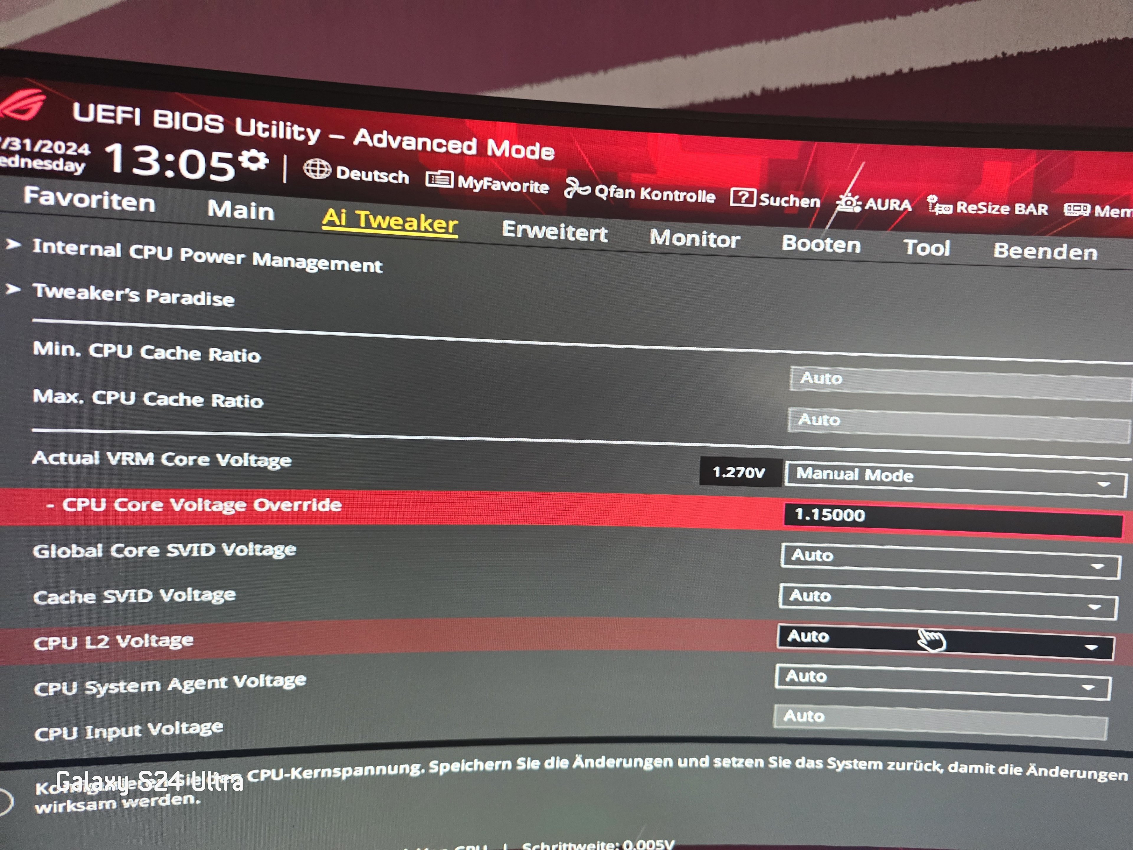

Dort ist auch die Core-Voltage zu finden. Runter damit auf 1.15V und dann nochmals testen.
Siehe mal hier
"Long Duration..." ist PL1
"Short Duration..." ist PL2
"Tau" ist die Dauer, die PL2 aktiv sein darf.
Wenn aber PL2 identisch zu PL1 eingestellt ist, spielt das Tau-Setting auch keine Rolle mehr.

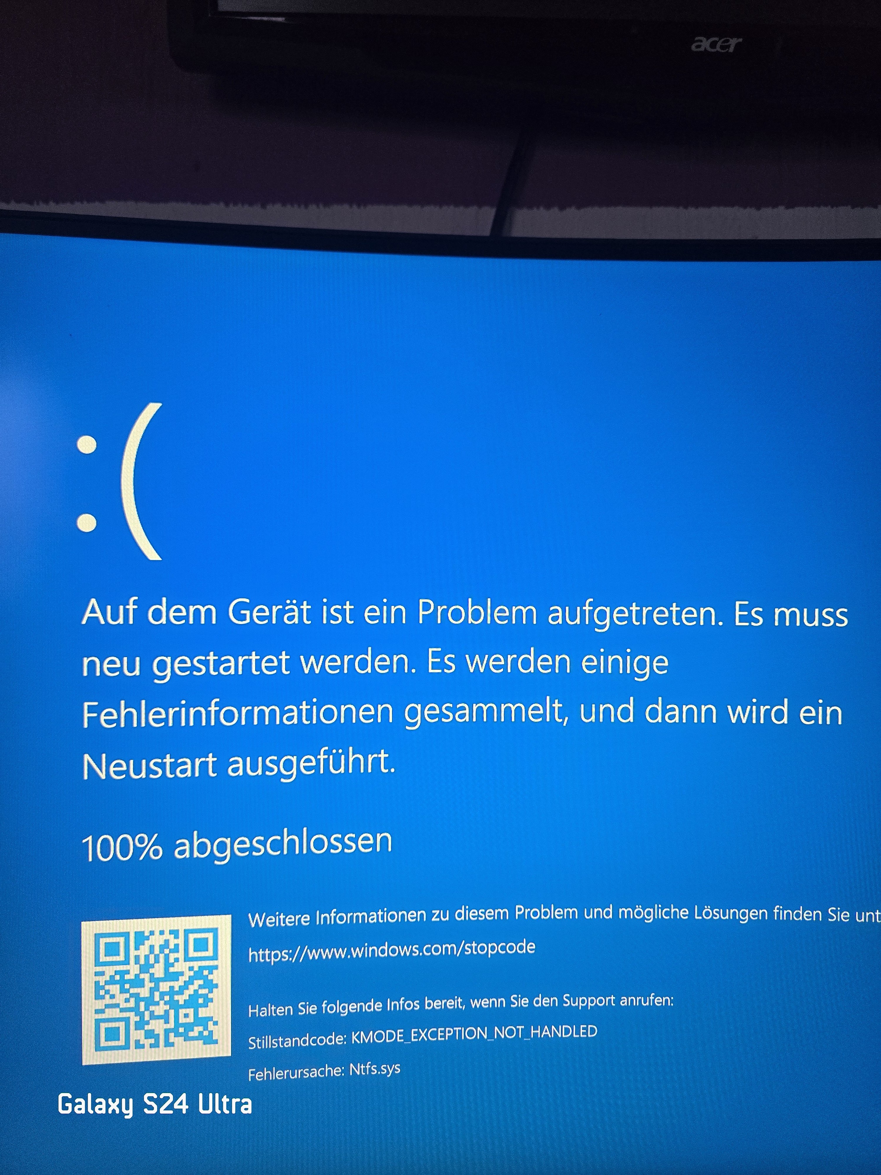

Hab bei erweitert nicht viel gefunden hab jetzt das unten auf 1.15v eingestellt

Ok die settings klappen nicht kommt direkt bluescreen

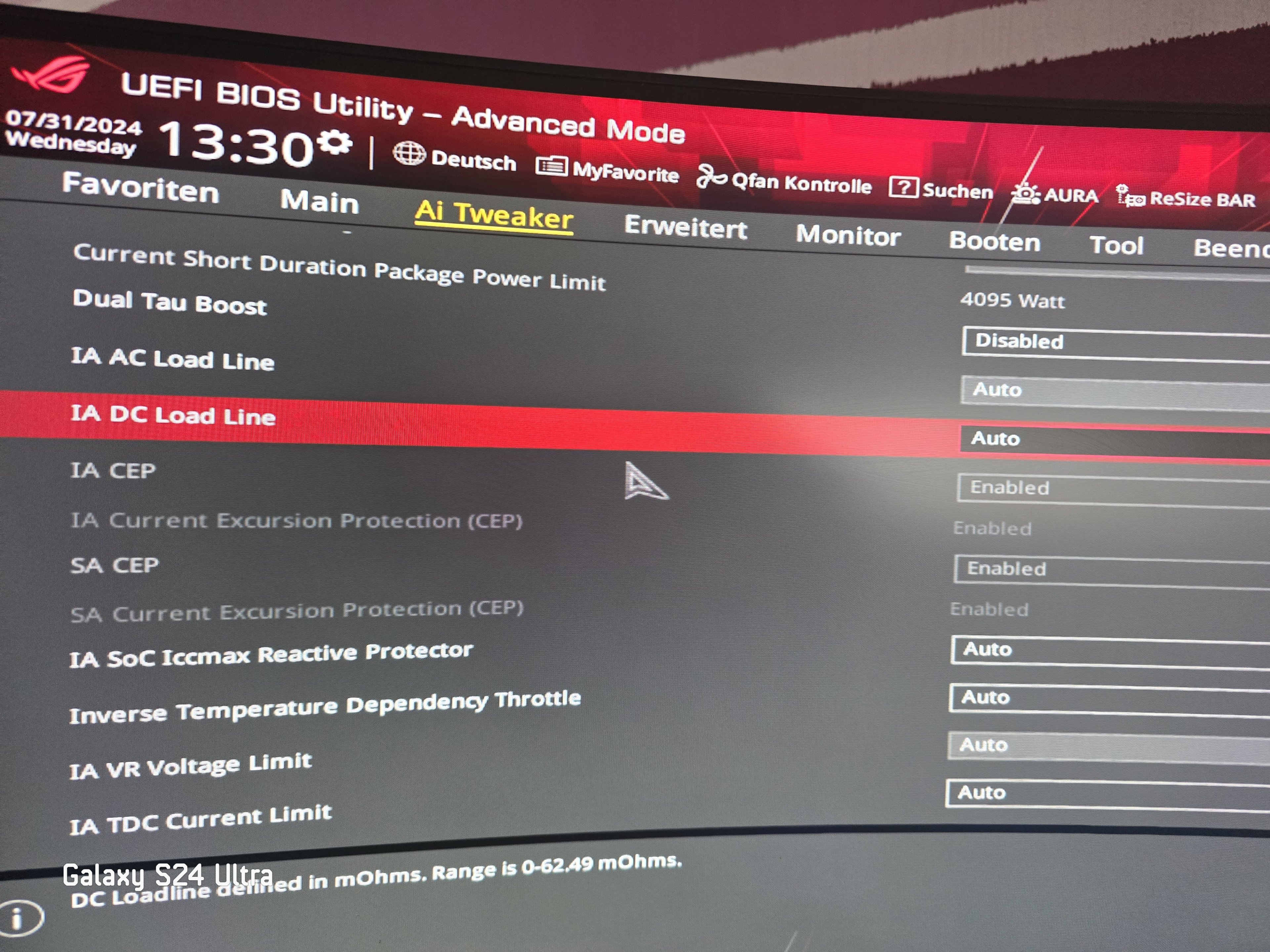

@till69 Danke wo genau finde Ich diese?
till69 schrieb:
Die einfachste (und mMn. beste) Methode: "IA AC Loadline" Wert im BIOS absenken, und "IA CEP" auf disabled.
Da kann man nix umstellen
Sehe gerade, Du hast ein B-Board. Da geht UV oft nur sehr eingeschränkt, da die "IA CEP" Einstellung im BIOS evtl. nicht vorhanden ist.
"IA AC Loadline" sollte unter den Voltage Einstellungen zu finden sein.
Liegt am "B". UV kannst Du ziemlich vergessen, solange "IA CEP" enabled ist.
@till69 Da hab ich h ja ein Screenshot angehängt das nichts wählbar ist

@till69 Das such ich ja die ganze zeit ich find diese Einstellung aber nicht wo ichs machen muss
Anhand dieses Screens kann man erkennen das die Temps einfach zu hoch sind, nur spiel gestartet und blöd rumgestanden

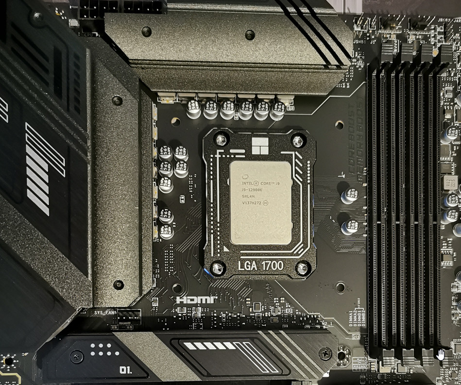

Du solltest auch mal den Kühler abnehmen und dir den Abdruck der Wärmeleitpaste näher anschauen. Vielleicht kannst du davon auch Bilder machen und sie hier mit einstellen.
Der Sockel 1700 hat leider die Eigenschaft (gehabt) wo sich der IHS beim Einspannen manchmal etwas verzogen hat. Das lässt sich dann auch am Abdruck der Wärmeleitpaste ersehen, weil der Kühler dann nicht überall gut aufliegt.
Um das zu verhindern, habe ich mir diesen "Thermalright CPU Contact Frame" für den LGA 1700 mit verbaut.
Die normale Verriegelung drückt nur über zwei seitliche Punkte auf dem IHS und kann ihn daher auch etwas verziehen. Mit dieser Halterung wird der Prozessor ringsherum in den Sockel gehalten und dann verbiegt sich auch nichts mehr. Wir haben hier drei Intel Systeme und ich habe überall solch eine Halterung vorsorglich mit verbaut.
Je nachdem wie stark sich der IHS verbiegen kann, wird solch eine Halterung auch bezüglich der Temperatur was ausmachen können. Der Thermalright CPU Contact Frame war damals mit etwa 15 Euro recht günstig und auch einfach zu verbauen. Leider wird der nicht mehr verkauft und solltest du ihn doch noch irgendwo bekommen, lass dich durch die Aufschrift 12 Gen nicht beeinflussen, da er auch mit der 13 und 14 Generation weiterhin passen würde.
Auf Amazon gibt es zurzeit nur den Thermal Grizzly - CPU Contact Frame zu kaufen. Der etwas mehr kostet und auch noch eigene Schrauben mit beinhaltet. Mit dem Thermalright Contact Frame konnte ich die original Schrauben vom Mainboard weiter nutzen.
Wäre daher ggf. auch eine Überlegung wert.
