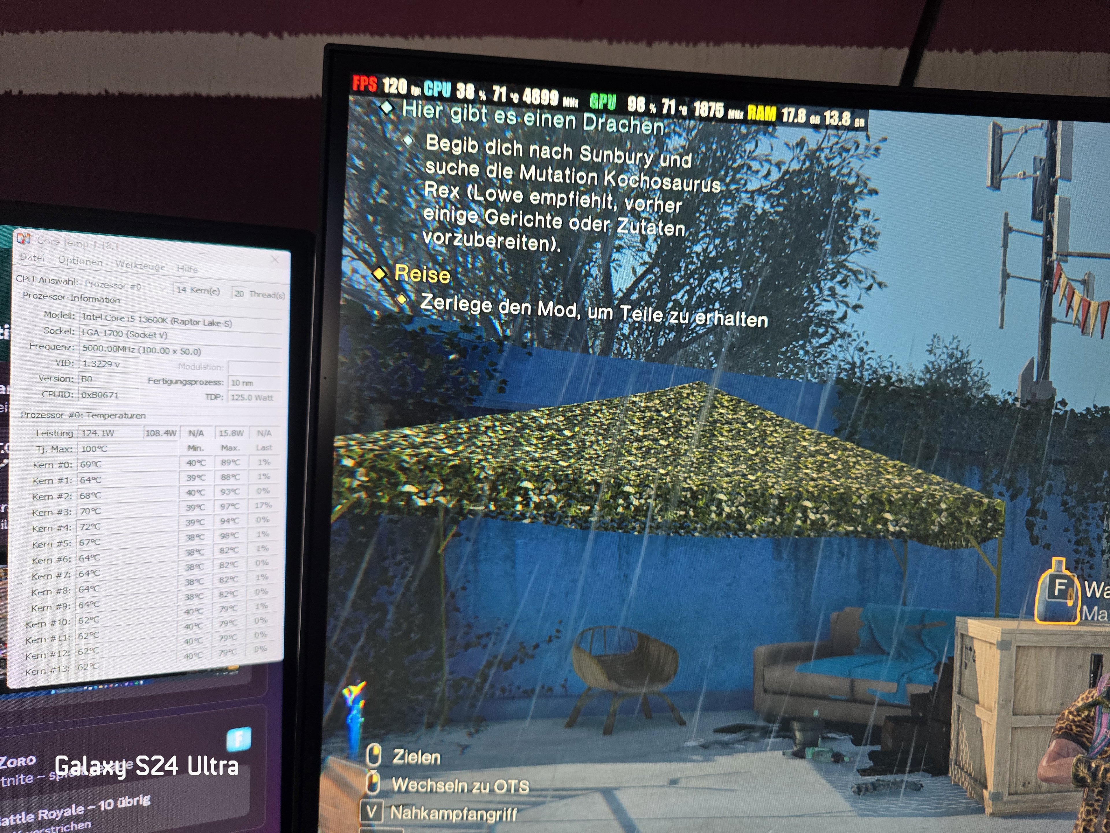

Habe gezählt 2 -3 Spiele, die tatsächlich bis 170 Watt ziehen würden, hier kommt mein Limit dann mit ins Spiel. Andere Spiele von mir erreichen aber nur zwischen 75 - 100 Watt und hier kommt dann von meinem gesetztem Limit nichts zur Geltung. Mit Video Bearbeiten komme ich auf ca. 160 - 170 Watt. Hier würde zunächst in meinem Fall auf 241 Watt begrenzt und 56 Sekunden danach auf 125 Watt. Da aber keine 241 Watt anliegen kommt nach 56 Sekunden dann das zweite Limit mit ins Spiel.
Mit dem Limit kannst du daher selbst bestimmen, was für eine Leistung dein Prozessor max. erreichen soll. Das wirkt sich dann natürlich auch auf deine Temperaturen mit aus.

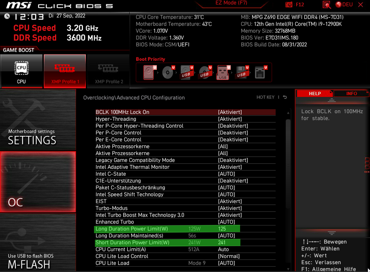

Du warst mit Beitrag 21 schon an der richtigen Stelle im BIOS. Guck auf das angehängte Bild. Hab Dir die zunächst relevanten Daten mal markiert. Beide Einträge stellst Du auf 181 Watt. 181 Watt ist der von Intel spezifizierte Wert, um die CPU in den garantierten Spezifikationen laufen zu lassen. Abspeichern und den ganzen Testkram nochmal durchführen, also Prime95 etc. Ich denke, in den allermeisten Fallen wird das schon ausreichend sein, um die Temperaturen im Griff zu behalten. Wenn nicht, dann einen Contact Frame.
Auf Geizhals gibt es welche. CF
Wenn zwischendurch mal Zeit ist, liest Du noch etwas. Ist zwar etwas her, aber technisch zu den aktuellen Prozessoren identisch.
PL1 etc.

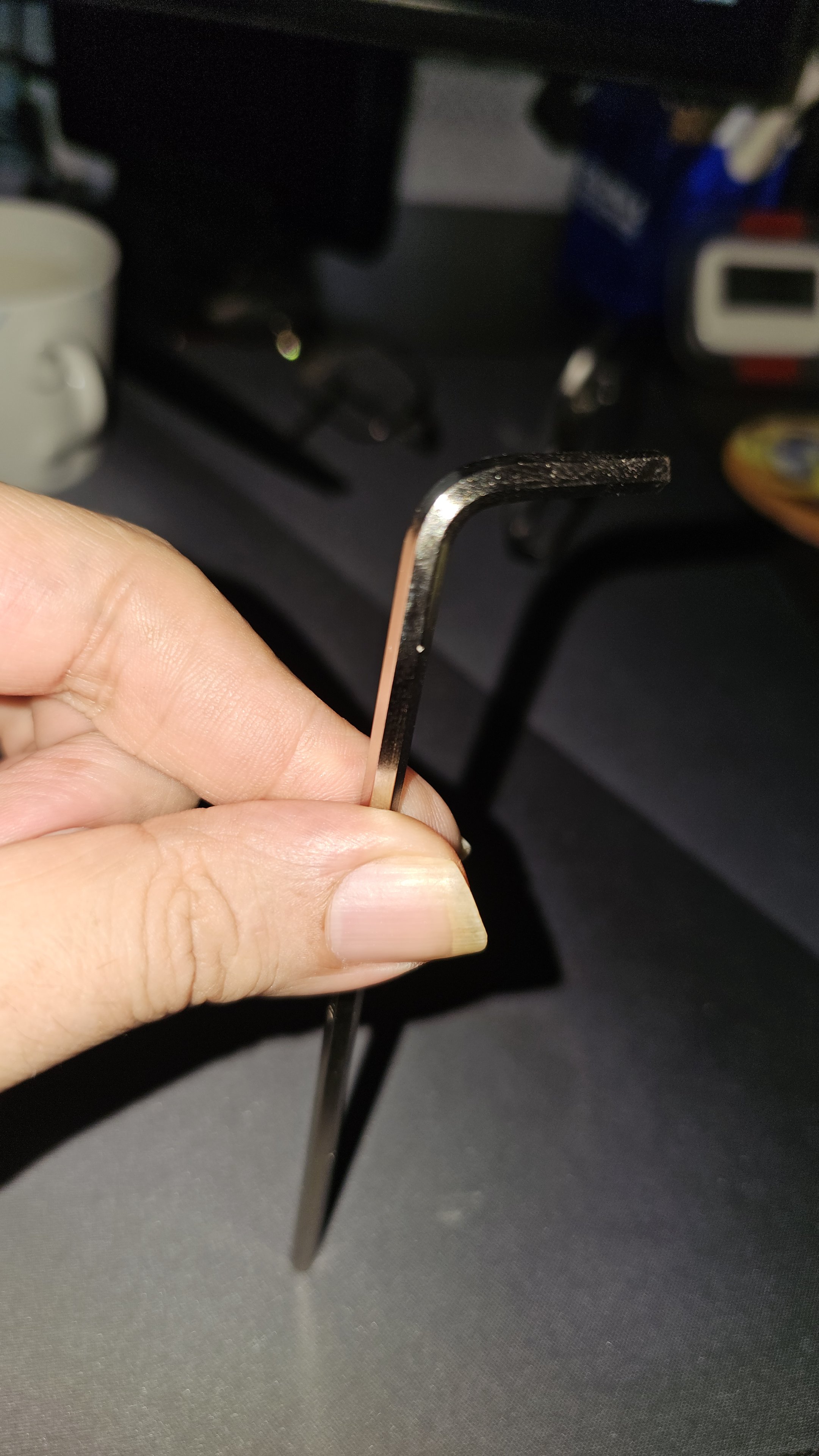

PS, zum Verbauen des Contact Frame muss das Mainboard nicht ausgebaut sein. In meinem Fall habe ich ein neues Board verbaut und dann lassen sich solche Umbauarbeiten auch schneller und besser im ausgebautem Zustand verrichten.
Auf der Rückseite deines Gehäuses müsstest du eine Aussparung in diesem Bereich haben. Dort klebst du mit Isolierband die Backplate vom Sockel etwas fest. Setze die Klebestreifen aber nur auf Positionen, wo sich keine Bauteile oder Lötverbindungen bestehen. Nach dem Lösen der Schrauben fällt dir dadurch die Backplate nicht ab und die Schrauben lassen sich danach auch schneller ohne zu fummeln neu einschrauben.
Nachdem der Contact Frame festgeschraubt ist, an die Klebestreifen denken, um sie zu entfernen. Zum Festschrauben setze ich den Inbusschlüssel mit Längsrichtung in Zeigefinder und Daumen. Damit drehe ich mit zwei Finder die Schrauben soweit fest, sodass sie sich nicht weiter drehen lassen. Mit dieser Methode kannst du die Schrauben nicht zu fest anziehen. Danach den Winkel des Inbusschlüssel, der oben absteht, beachten und nur ca. 1/4 bis 1/2 Umdrehung fester anziehen.
Normalerweise lässt sich dann weder das Contact Frame oder der Prozessor bewegen.
Das reicht vollkommen aus, da der Contact Frame nicht bombenfest angezogen sein darf! Der Rest kommt später ehe mit dem Kühler, der auch noch mit draufgeschraubt wird.

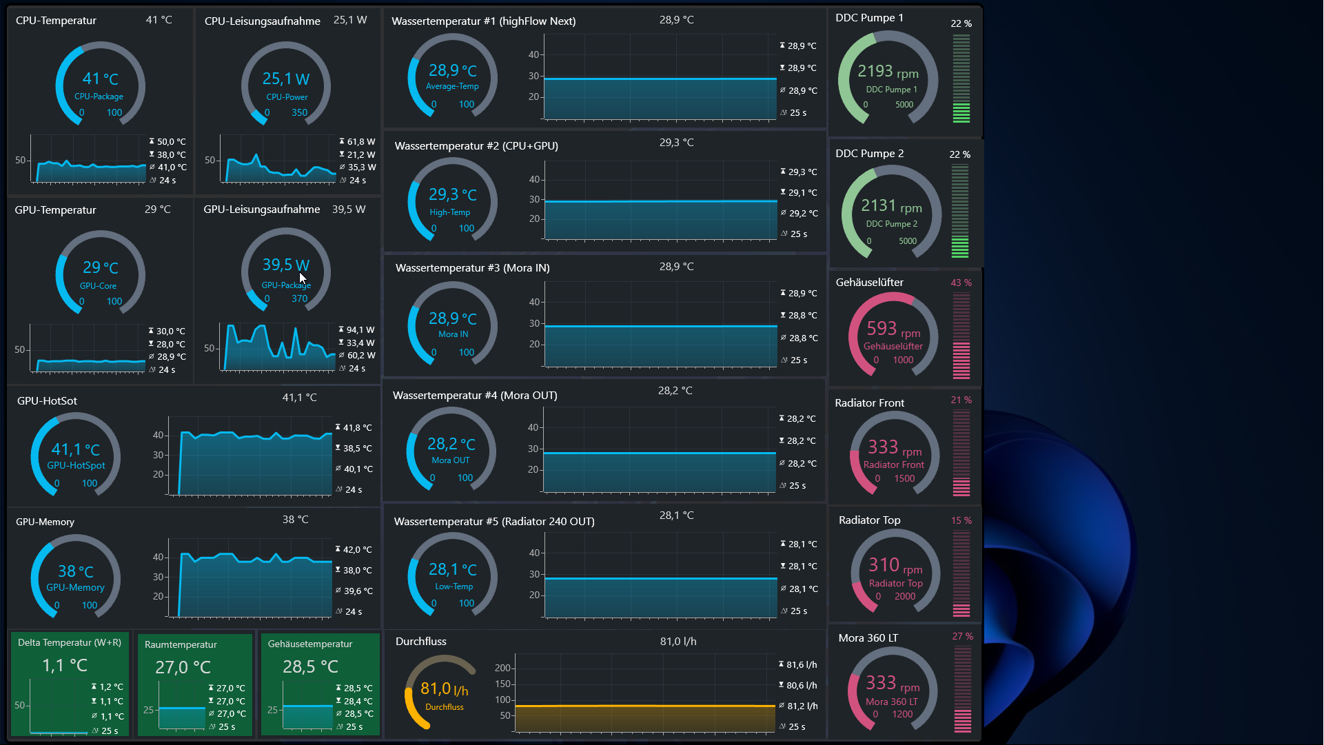

Noch ein Hinweis, normalerweise habe ich eine Raumtemperatur um die 23 - 24 °C. Zurzeit komme ich aber nicht unter 26 - 27 °C und wenn ich längere Zeit in Gaming bin, erreiche ich sogar um die 28 - 29 °C. Dementsprechend bekomme ich meine Wassertemperatur auch nicht niedriger, weil immer die Umgebungstemperatur mit ausschlaggebend ist.
Zurzeit komme ich selbst mit Idle oft gar nicht unter 30 °C Wassertemperatur und mit Last erreiche ich um die 37 - 38 °C mit dem Wasser. Dementsprechend fallen auch die Temperaturen meiner Grafikkarte und meines Prozessors höher aus.
In meinem Loop habe ich 1x 420 und 1x 240 an Radiatoren intern eingebaut und extern habe ich noch einen großen 360er Mora stehen. An Kühlflüssigkeit habe ich fast 3 Liter drin und jetzt stelle dir mal vor wie hoch deine Wassertemperatur mit nur einem 360er Radiator kommt und mit etwa 300 - 500 ml Kühlflüssigkeit.
Dementsprechend wirst du bei den momentan herrschenden Temperatur auch viel höher kommen. Mit einer AIO wo ich auch mal ein Temperatursensor mit verbaut hatte, lag die Wassertemperatur gut bei 45 °C und im Gehäuse lag auch eine hohe Temperatur an.
Dein Radiator bläst oben raus und kühlt mit der warmen Luft aus dem Gehäuse, daher darfst du gar nicht von der Raumtemperatur ausgehen, weil bei dir im Gehäuse eine noch höhere Temperatur anliegen wird. Würde der Radiator vorne verbaut sein, dann würde mit der Luft aus dem Raum gekühlt werden und dein Prozessor würde auch eine geringere Temperatur erreichen. Allerding würde dann deine Grafikkarte warme Luft abbekommen und daher etwas wärmer ausfallen.

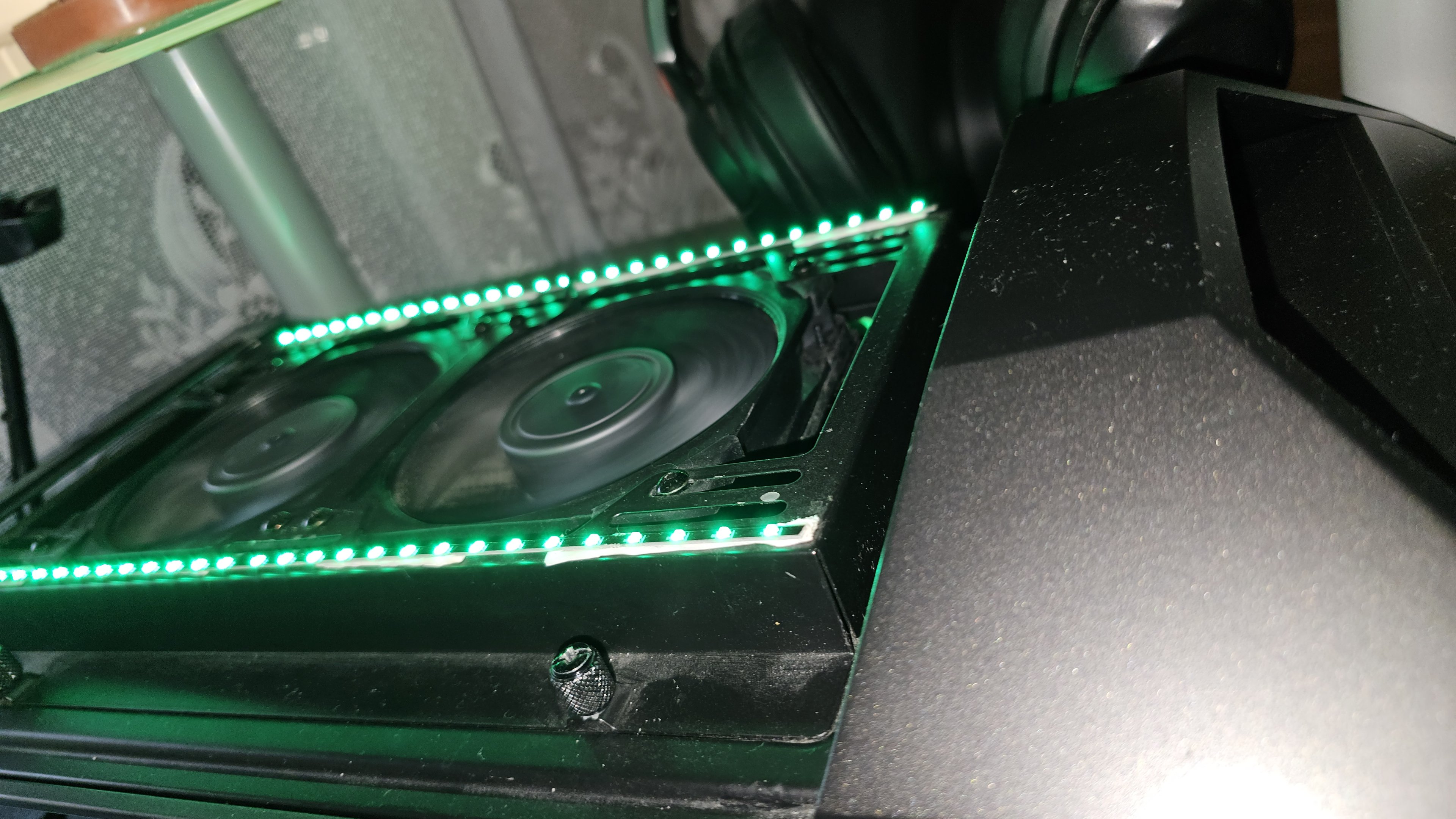

Bei mir habe ich ein Radiator oben verbaut und eines vorne.
So sieht es mit dem Lüfter des oberen Radiators aus.
In meinem Fall sind die Lüfter beabsichtigt rein fördernd verbaut, weil ich von der Raumtemperatur die Luft zum kühlen bevorzuge. Vorne sind 3x 140 mm Lüfter auf meinem Radiator verbaut und zusammen mit dem hinteren Lüfter reicht es aus, die Temperatur unter Last in Gaming bei ca. 35 - 38 °C im Gehäuse zu halten. Das reicht dazu aus, alles, was noch intern verbaut ist zu kühlen.
Zudem erzeuge ich ein Überdruck und da mein Gehäuse sehr Luftig aufgebaut ist, also hat sehr viele Luftlöcher, muss der Überdruck zwangsläufig überall mit entweichen. Einer der Vorteile dadurch ist auch, dass sich sehr wenig Staub ansammelt, weil kein Unterdruck erzeugt wird, wo ungefiltert über all Luft eindringen kann.
Du könntest auch mal die oberen Lüfter umdrehen und testweise schauen, wie sich die Temperaturen verhalten. Hierbei dann aber auch andere Temperaturen wie z.B. Chipsatz, Spannungswandler, SSDs usw. mit beachten.

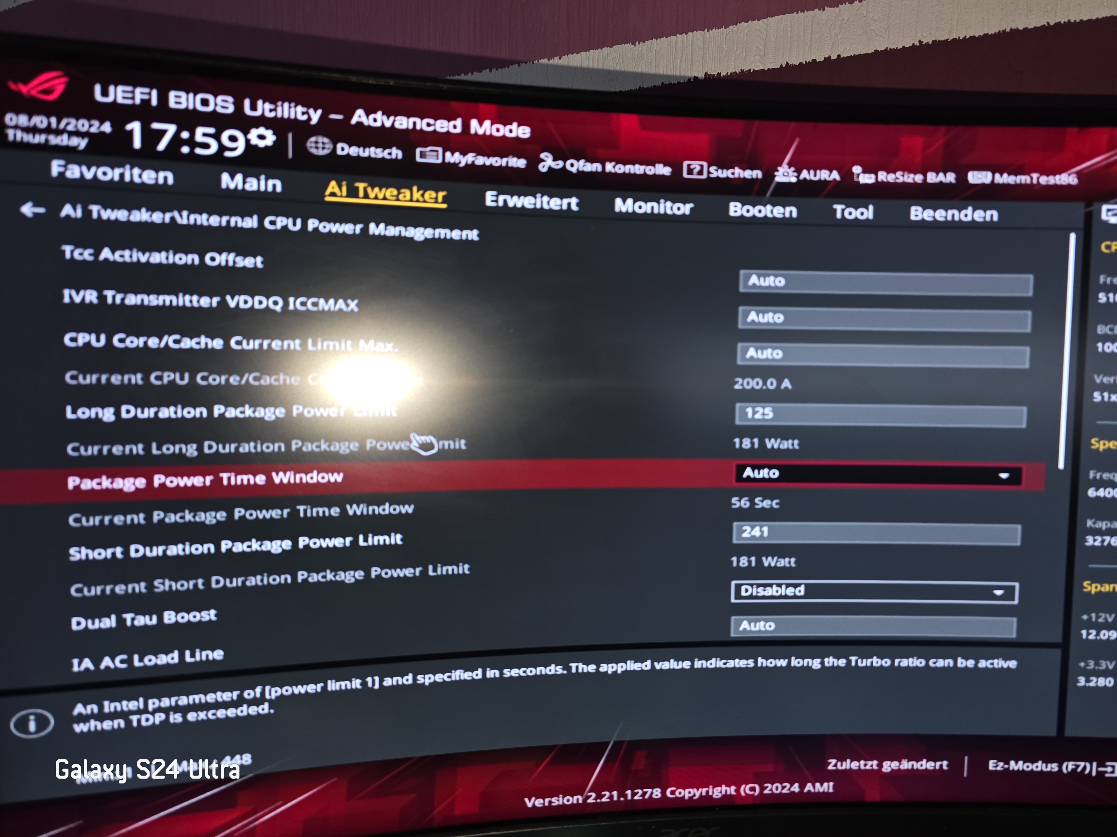

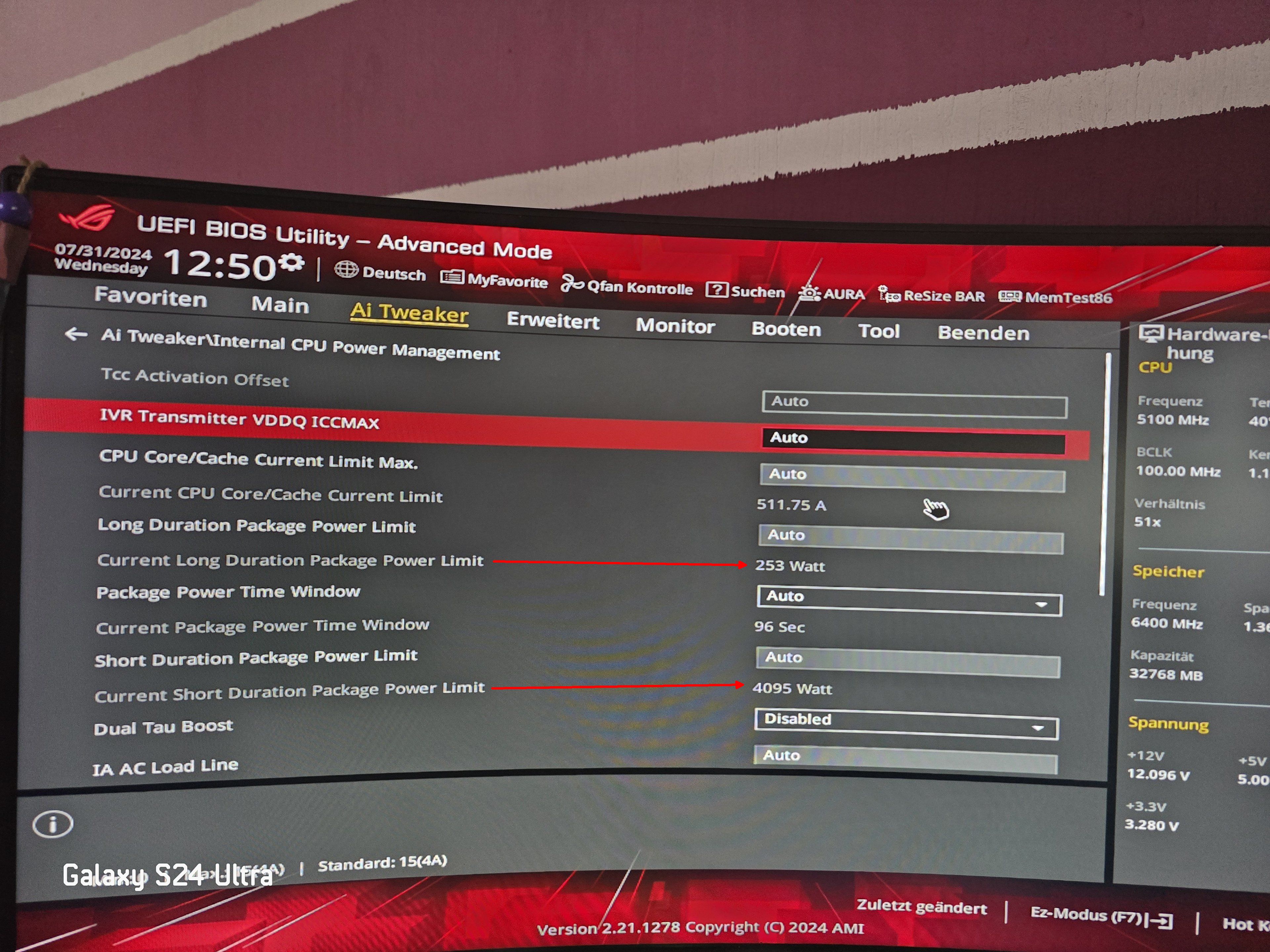

Die 2 Sachen die ich ändern soll also p1 und p2 wie du selbst in meinem Screenshot entnehmen kannst sind die auf Auto gestellt und nicht änderbar.... sind ausgegraut
Korrigiere habs gefunden und teste es jetzt
Scheint so als hätte es was gebracht bisher ging es nicht über 85 Grad

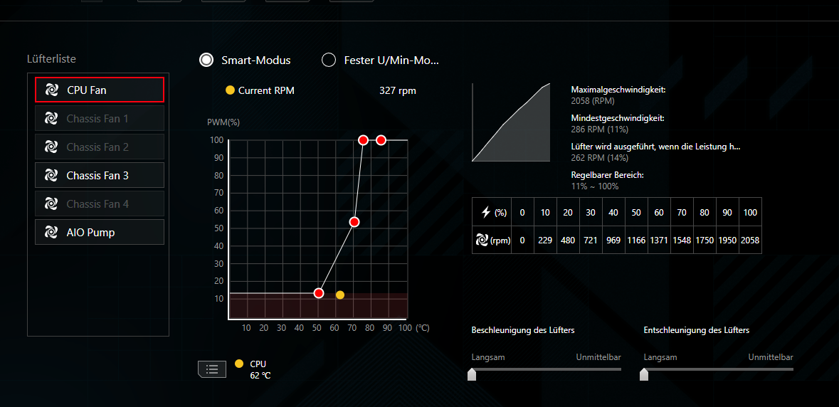

Hab den Fan Expert jetzt auch so eingestellt, weil jedes mal wenn die CPU mal kurz auf 70-80 im Idle knallt warum auch immer, selbst wenn man mal kurz Chrome öffnet, knallen die Lüfter auf 100% und das ist einfach störend... "bisher" funktionierts...tendiere aber echt zu nem Luftkühler zu wechseln

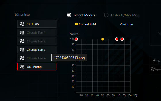

Ich weiß jetzt nicht ob dein Board das automatisch macht oder erkennt, Aber bei meinem erkennt er die Pumpe als solche wenn sie auf dem Board auf CPU-Fan angeschlossen wird.
Zudem habe ich auch einen eigenen Anschluss für die AIO-Pumpe auf dem Board wo sie angeschlossen ist, bei dir evt auch?
Auf den Screenshot ist mit CPU-Fan der Lüfter auf dem Radiator gemeint?
Meine Lüfter sind so eingestellt das sie im Idle bis ca 55-60° so hoch laufen wie möglich ohne das man sie hört oder sie stören. Sind bei mir um die 40%. Kommt aber auch auf die Lüfter drauf an wie Laut/Leise die sind
Ab 60 ° lasse ich sie schon ca 60% laufen, und ab 70 100%

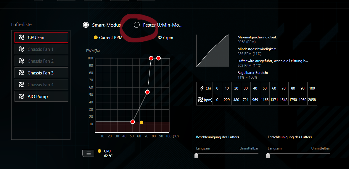

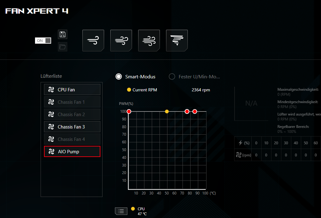

Deine Pumpe müsste um sie 2800 rpm drehen , im Bios sie ich nur 2300, wird deine Pumpe also doch geregelt?
habe geraade gesehen, bei AIO-Pump von Smart-Modus auf fester -Modus
Die lüfter mal so einstellen und testen wie ich es dir beschrieben habe
Im Rotmarkierten Kreis, aber bitte drauf achten das es auch die Pumpe ist und nicht der Lüfter
Ne du hast dich verkuckt, das ist nicht die Pumpe sondern die Lüfter. Die Pumpe ist ein bild unten, und da ist alles schon auf 100%
Hab ich ja geschrieben, aber steht trotzdem auf Smart
Die Pumpe läuft mit 2800 RPM welche du nicht hast
Normal sollte man doch in der Kreis klicken können bei Fester U/Min-Modus?
Wenn das nicht geht, evt mal Fan-Expert auf Aus stellen
