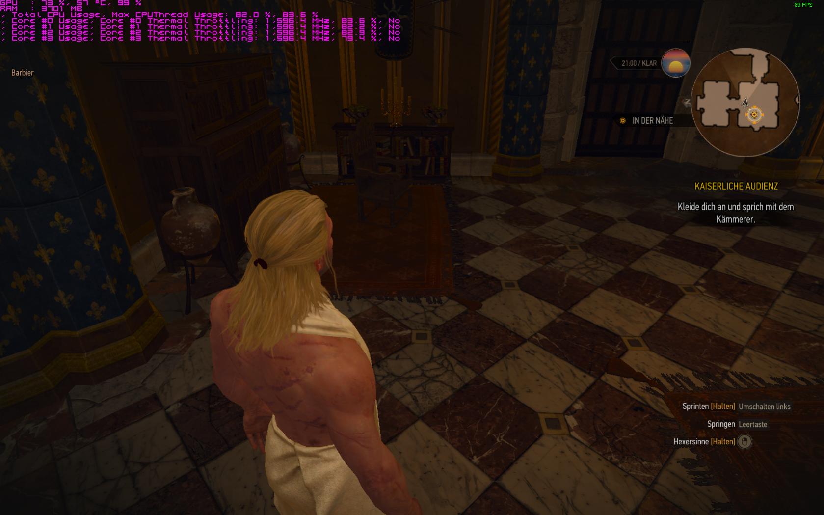

@BlackArt
Arbeite mal das hier ab, dann hat man schon mal einen Ansatzpunkt.
Habe jetzt mal den Link von matraj63 abgearbeitet (mit MSI Afterburner). Bzw. habe ich nur mal die GPU Werte anzeigen lassen:
GTX 960
Corespeed: 135 MHz
Memory: 405 MHz
GPU Temperatur (nach paar Minuten): 62°
GPU Auslastung: 99% (Ohne Framelock)
FPS: ca. 60 bei mittleren Einstellungen. Jedoch kommt es bei Bewegung/mehreren NPCs/Bewegen zu perversen Frameeinbrüchen im Bereich von 30 FPS - 86 FPS.

Kann momentan nicht zocken. Settings sind auf High - ohne Hairworks.
Habe noch in der Nachbearbeitung alles ausgestellt.
Ohne Action sind 70 - 86 Frames drin, wie man auf dem Bild sehen kann. Ist trotzdem hakelig, ich versuch noch heut Abend paar Bilder zu machen, wo ich in größeren Städten/Fights bin.
