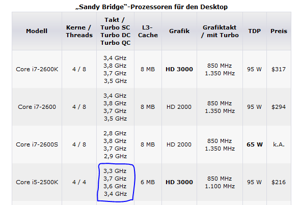

Hallo Leute,
hab ihr euch mal das Datenblatt des i5-2500K angeschaut??
Ein Sandy i5-2500k sollte default mit 3300 MHz und Turbo auf 3700 MHz laufen. Die 3400 MHz default macht normalerweise der i7-2600k.

Default läuft der bei mir auch 3,6 GHz. Das ist ne Boardsache. Bei last auf allen Kernen dann 3,4 GHz.

Ja. Das ist richtig. Normal sind 3300, aber, soweit ich das feststellen konnte wird bei Auto je nach Board und Einstellungen zwischen 3400 und 3600 getaktet. Automatisch - ohne OC.
