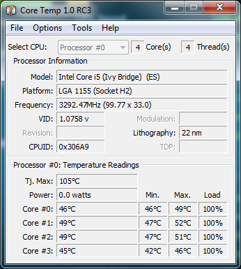

Liegt wirklich bei ca. 50°C, siehe Screenshot. Ich hätte nicht gedacht das die CPU so leicht zu kühlen ist. Oder ist der Mugen so gut? Ich wollte eigentlich den Macho drauf setzen, der war aber nicht lieferbar, deshalb ist es der Mugen geworden. Vielleicht kann ich den CPU Lüfter ganz abklemmen und die CPU passiv kühlen, denn die 50°C bei Vollauslastung werden ja im normalen Betrieb nie erreichet.

also mein i5 3330 läuft mit nem thermalright macho semi-passiv in einem sharkoon t-28 mit maximal 50 °C (CoreTemp)
der kann locker 70 grad warm werden, sollte aber auf dauer nicht sein, da leidet die hardware. 50 °C sind mehr als ok.
50 Grad ist ein sehr guter Wert unter Prime.
Spricht für einen sehr effektiven Kühler und ein gut belüftetes Gehäuse.
