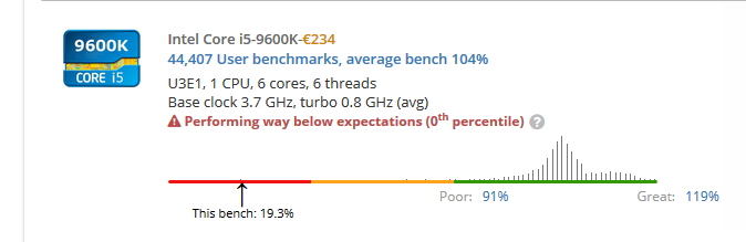

ich habe mir ein neues Innenleben gegönnt mit u.a. folgende Komponenten: Gigabyte Z390 GAMING X, I5 9600K, 16 GB G.SKILL RipJaws V DDR4-3200, MSI GeForce GTX 1050 TI und Samsung NVMe 970 EVO Plus.
Mein Problem ist, dass das System jetzt extrem langsam ist, was auch durch diverse Benchmarktests bestätigt wurde.
Temperaturprobleme kann ich ausschließen, im Bios habe ich die Defaultwerte eingestellt.
Ein Hardwaredefekt scheint das Nächstliegende. Wie finde ich heraus was das Problem verursacht ?
Vielen Dank schon mal.

@Fuchiii
Garnicht entdeckt, die 0.8Ghz..
da scheint etwas mit dem Temps oder so nicht zu stimmen.

"Turbo 0,8Ghz" mal die Temnps beobachtet? Dreht der Lüfter überhaupt - bzw sitzt der CPU-Kühler richtig?
Reaktionen: Mafrinje

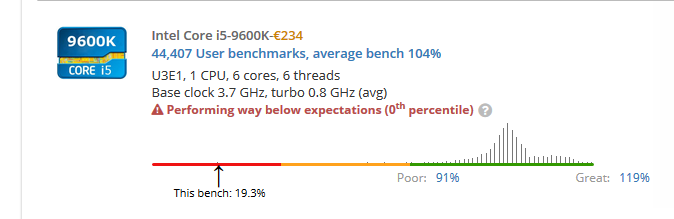

CPU Turbo 0,8Ghz?

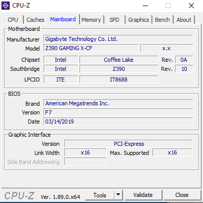

Vielen Dank für die Hilfe.
- CPU wird gekühlt mit EKL Alpenföhn Brocken ECO, Lüfter dreht, Folie ist entfernt.
Aktuelle Temperatur ist 26 Grad.
- Window 10 ist neu installiert worden in der aktuellen Version 1903, alle Treiber sind aktuell.
- Das Bios ist die aktuelle F7
- Das System ist vielleicht nicht optimal konfiguriert, aber einen solchen Leistungsabfall erklärt das nicht.
Ich bin für weitere Anregungen dankbar.

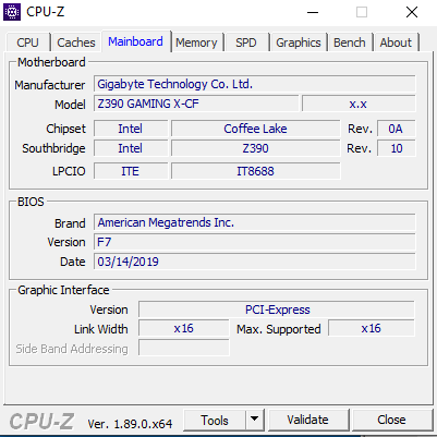

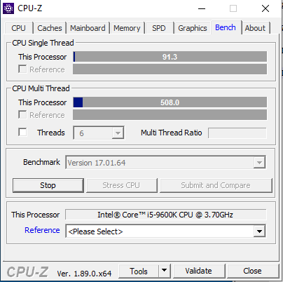

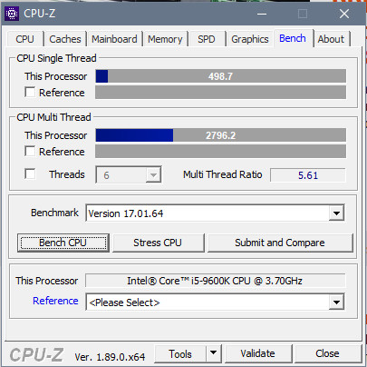

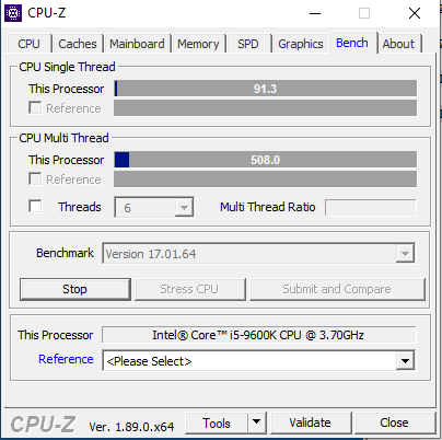

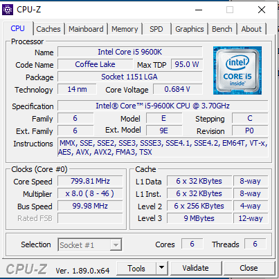

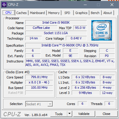

Deine CPU läuft immer noch auf "nur" 800Mhz
Schau auf Deinen CPU-Z-Screen.
Ich meine schaut ihr euch an was ihr hochladet?

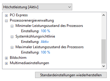

Windows-Energieprofil auf Energiesparen gestellt? Oder das Ausbalanciert einfach wieder herstellen, oder den Slow-Schalter auf dem Mainbaord umlegen.
Reaktionen: Meleager und TheGreatMM
Es gibt leider keinen "Slow-Schalter", nein, es ist kein Energiesparprofil eingestellt und ja, ich schaue mir an was ich hochlade. Genau das ja meine Frage: wieso läuft er nur mit 800 Mhz ?
War der erste Screenshot vor oder während des Benchmarks.
Ohne Last ist es normal aber während Last besteht, muss die CPU höher takten.
Bei den Screenshots habe ich nichts auffälliges gefunden.

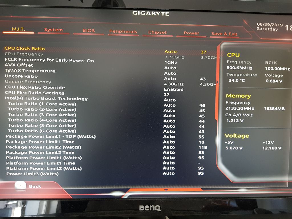

Es kann auch an dem Mainboard liegen aber gibt es im Bios eine Anzeige über den aktuellen Takt?
Wenn es dort höher ist, könnte es auch an Windows liegen wobei ich eher auf das Mainboard tippe.
CPU Defekte sind da eher selten.
Defaulte mal dein BIOS oder mache Bilder und poste hier, dann können wir ggf. Pudels Kern sagen, wenn du defaultest musst du ggf, noch ein paar Einstellungen erneut setzten...
ggf. solltest du auch schauen wie alt dein BIOS ist, dann updaten, welches auch gleich gefault Einstellungen setzt...

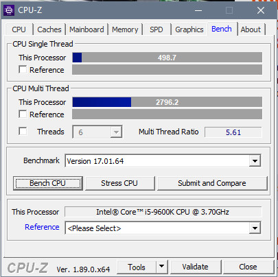

Bin sozusagen in gleicher Lage, neue Hardware, praktisch identische Konfiguration, siehe Signatur. Ausser dass sie hier normal läuft ...
CPU-Z gibt im panel 1 das identische (die 800Mhz sind normal im +/- idle-Betrieb), im bench panel allerdings viel besser.

EDIT3: Bei deiner CPU mit stepping P0 wäre ein Downgrade auf BIOS F4 möglich, wäre noch ein weitere denkbarer, zu testender Strohhalm: https://www.gigabyte.com/de/Motherboard/Z390-GAMING-X-rev-10#support-cpu

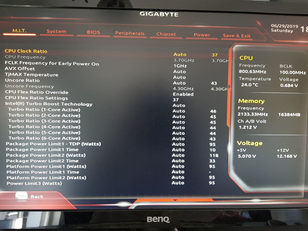

Bis jetzt leider noch kein "goldener Tipp" dabei. Hier nochmal 2 Bilder.
Es sind im BIOS zu viele Einstellungen als das ich sie alle hochladen könnte. Welche Einstellungen sollte man für diese Problematik besonders betrachten ?
Netzteil hat 550 W.
