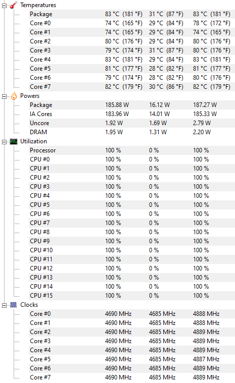

Unter Vollast komme ich auf (stock ohne xmp):
Ich habe eine 240er Wasserkühlung verbaut, die eigentlich sehr gut funktioniert (ist für Intel 165W ausgelegt), aber hier in die Knie geht (kein Wunder bei 184W) und die CPU nach paar Min. zum Throtteln anfängt, auch wenn ich die Lüfter manuell auf 100% (1900RPM) und alle Gehäuselüfter auf 100% drehe, fällt die CPU auf 4GHZ Allcore runter.
Das sollte bei einem 360er aber nicht passieren, auch die 98°C Peaks nicht
Darum auch von mir der Tipp:
- Wärmeleitpaste checken, dass die nicht zu dick ist.
- Korrekter Anpressdruck vom Kühlkörper auf den CPU-Heatspreader
- Gehäuselüfter-Flow checken
- Mal alles manuell auf 100% stellen und mit Prime 95% ein paar Stresstests machen.

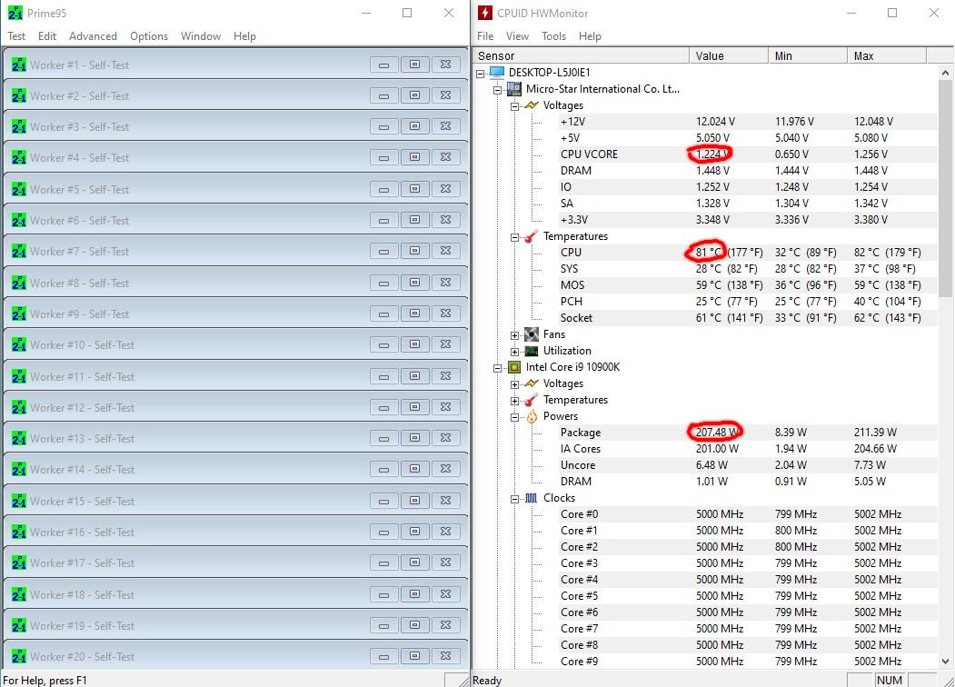

Das passt aber nicht zu deinem Screenshot !? Ist das Small FFTs und mit oder ohne AVX ?JackA schrieb:... fällt die CPU auf 4GHZ Allcore runter.
187W ist recht hoch für 4,7Ghz All Core Boost Takt. Welche Core Voltage liegt dabei an ?
