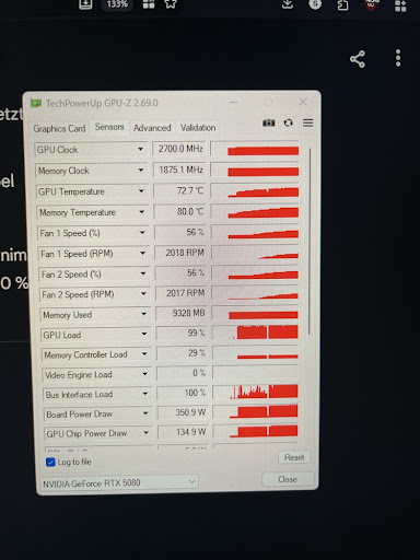

ich habe von einer 4070S zu einer 5080 aufgerüstet, doch gab es immer kleine Probleme und Bugs. Habe DDU unternommen, also Treiber komplett neu geladen, dann sind die Probleme weg. Aber entweder schon vorher und seit dem habe ichb zu niedrige FPS in z.B. War Thunder oper Hell let loose. Ich spielte mit Frame Generation, deswegen kann ich es nicht ganz beurteilen. Ich habe mit meinem System höchste Grafikeinstellungen und auch Ray Tracing auf Hoch, komme nur auf 80-100 FPS. Ohne Ray Tracing auf 130 ca. Und wenn ich alles ausschalte und sogar Grafik auf NIEDRIG stelle, habe ich nur ca. 220 FPS, was deutlich zu wenig ist. Habe vieles probiert, viele Einstellungen unternommen, mit KI viel gearbeitet, aber muss mich leider nun an euch wenden, denn ihr könnt es sowieso besser als jede KI. Habe LatencyMon und GPU-Z geladen, wenn ihr es braucht.
Sind meine 850 Watt vielleicht zu wenig?

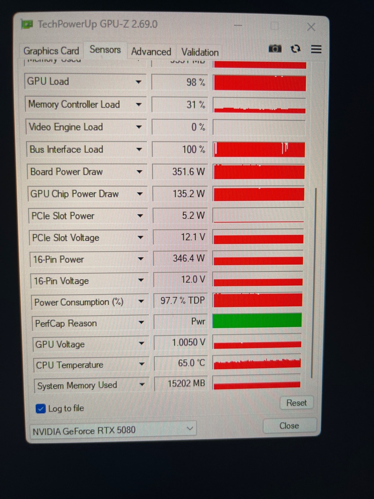

Habe beim GPU-Z unter Sesoren folgendes gecheckt: einige Werte passen nicht! GPU Clock zu hoch denke ich (bin kein Profi), Bus Interface Load ist auf 100%, das ist maximal (s. Anhang)

Hier bist du vermutlich einfach im CPU Limit..Zu wieviel % ist in dem Szenario deine GPU ausgelastet?

heissenberg schrieb:
GPU Clock zu hoch
Was meinst du mit zu hoch?
Eine GPU Boostet halt so hoch sie kann. Dass ist sehr oft deutlich höher sls das, was die Hersteller angeben.

Die GPU hat immer mind. 90% Auslastung, auch beim Test mit niedriger Grafik
Eine GPU-Auslastung von 100% ist immer gewünscht. Nur dann generiert die GPU die max. möglichen fps.
Bei Auslastungen < ca. 95% bist du im CPU-Limit.
Reaktionen: Azghul0815

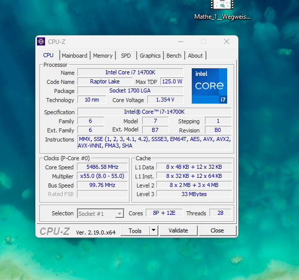

Hi! @TE
Wenn dein Game im CPU-Limit ist,
kannst du noch so eine gute Grafikkarte haben wie du willst,
da kommen nicht mehr FPS dabei raus!
Deine CPU ist das Problem nicht die Grafikkarte!
Mach mal einen Screenshot von CPU-Z und dort dann alle Reiter!
CPU - Mainboard - Memory - SPD
Ich kann auch sein das dein RAM nicht mal so läuft wie er gedacht ist,
das macht gerade im CPU Limit viel an Leistung aus!

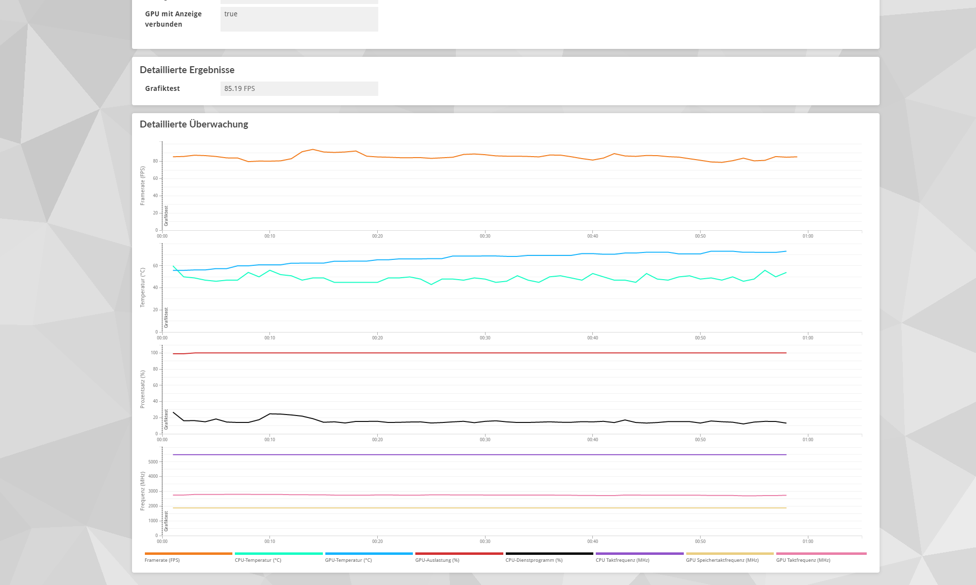

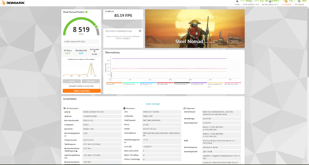

Hier die Werte: Cinebench: 30977
3D s. Bild

ich bin ja dabei die benchmarks zu machen, cinnebench hat 10 min gedauert und ist nun raus

8519 im SN 👍.
R23 bissi wenig, da sollte aber auch nix mitlaufen, sogar HWinfo64 kostet Punkte (die vielen Sensoren).
OK, XMP hab ich oben noch geschrieben, wenn das aus is, kost das CPU-FPS. Bitte den Screen noch von CPUZ Reiter Memory.
Also zumindest laut SteelNomad ist alles normal.

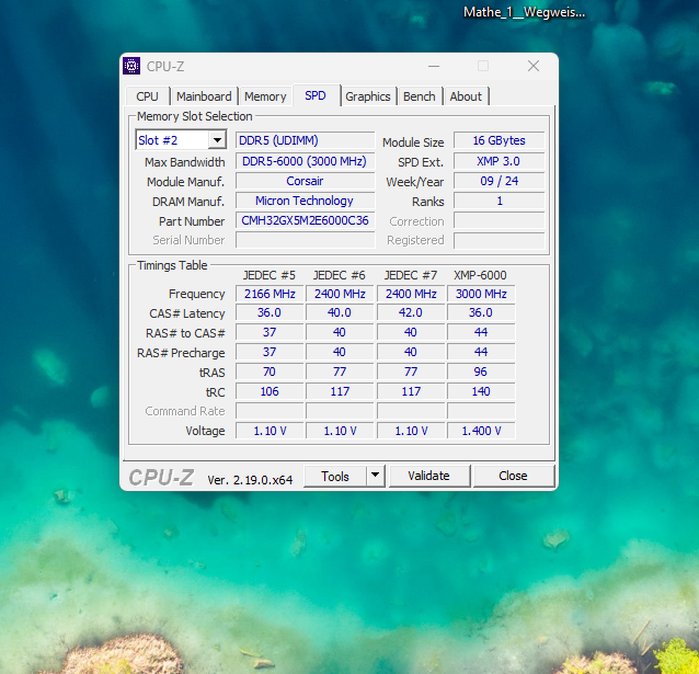

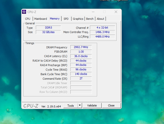

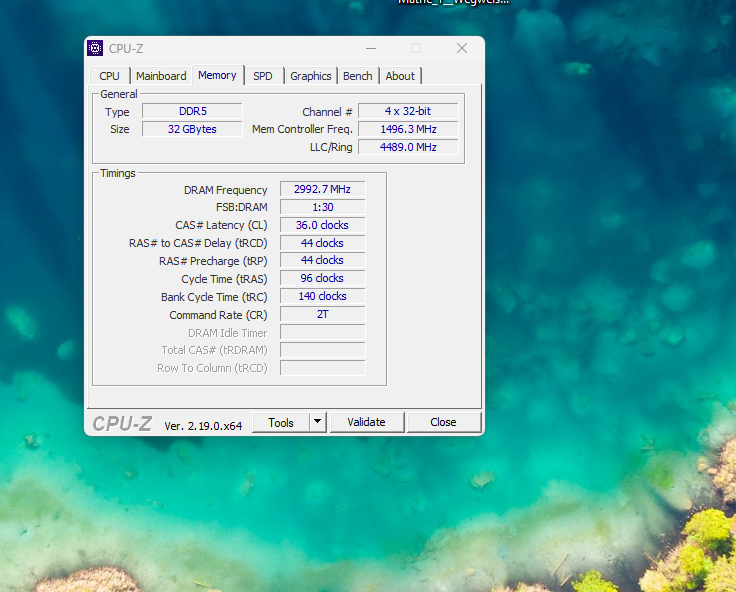

meckswell schrieb:
XMP sicher an? Bitte ein Screen von CPUZ Reiter Memory. (Das war beim Kollegen @Fastfingerfredd der Fall).
hilft das?

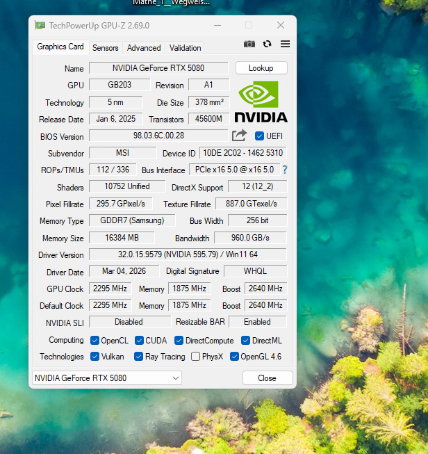

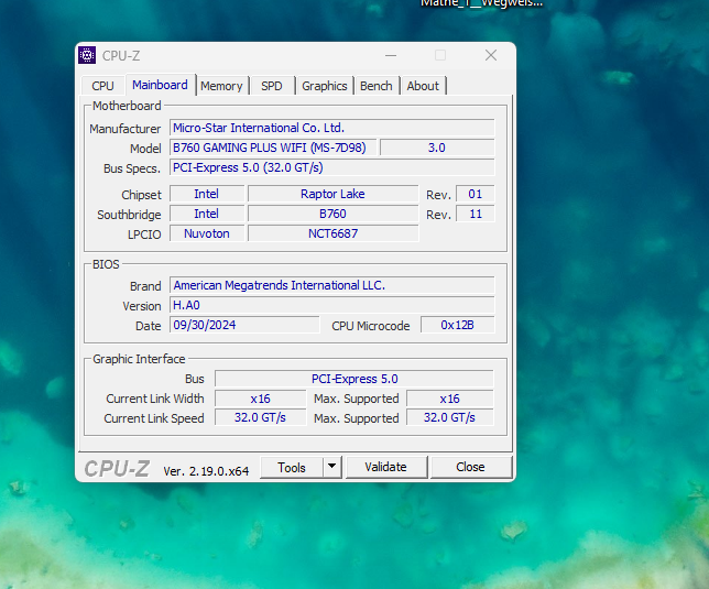

MehlstaubtheCat schrieb:
Hi! @TE
Gruß
Mehlstaub
hier alle screenshots
