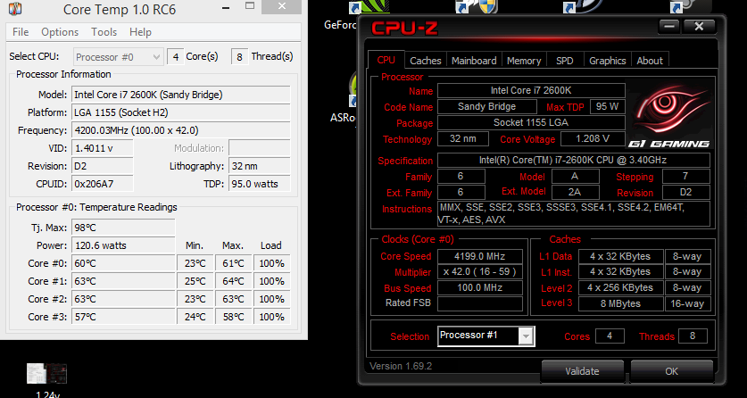

Also ich bin nun schon relativ weit gekommen mitn meinem OC! Danke schonmal an alles dir mir hier geholfen haben!

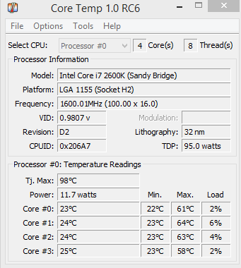

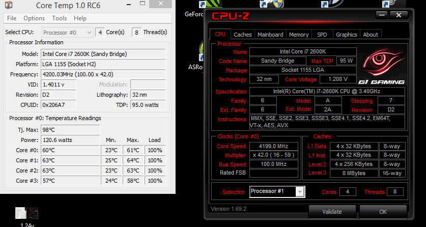

1 Std Prime bei 4,2Ghz und Vcore = 1.208V -> alles ohne Probleme!
Aber ich habe noch ein kleines Problem mit der Temperatur - diese pendelt sich nach einiger Zeit bei ~65 +-2 Grad ein. Ich habe eine H100i
ja ich weiß AIO ist alles scheiße usw. aber was ich von einigen lese - diese bekommen viel bessere Werte.
Ich hatte mir durch Vcore runterdrehen mehr ein Temperaturabnahme erhofft. ( Siehe Bild 1 IDLE und Bild 2 unter Last )
Sockel sitzt auch bombenfest -> WLP habe ich mal mit der Tröpfchenmethode aufgetragen sprich in jede Ecke 1 + 1 in der Mitte. Eventuell mache ich es wieder mit streichen aber sowas bringt ja auch nur vielleicht 5 Grad.
Kann mir irgendwer weiterhelfen? Dachte ich lande bei 4,2Ghz mit der H100i im Bereich so 50 Grad.

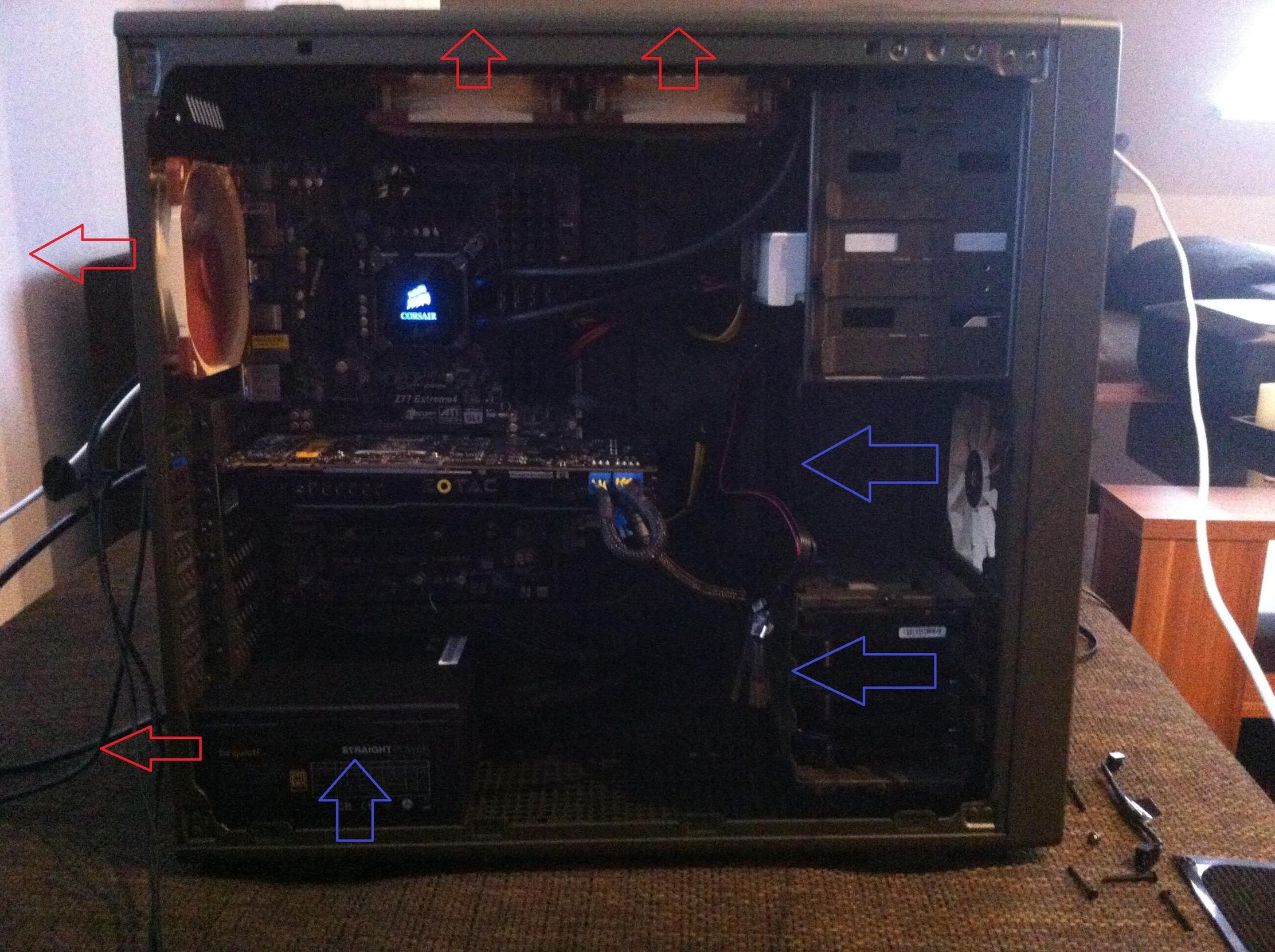

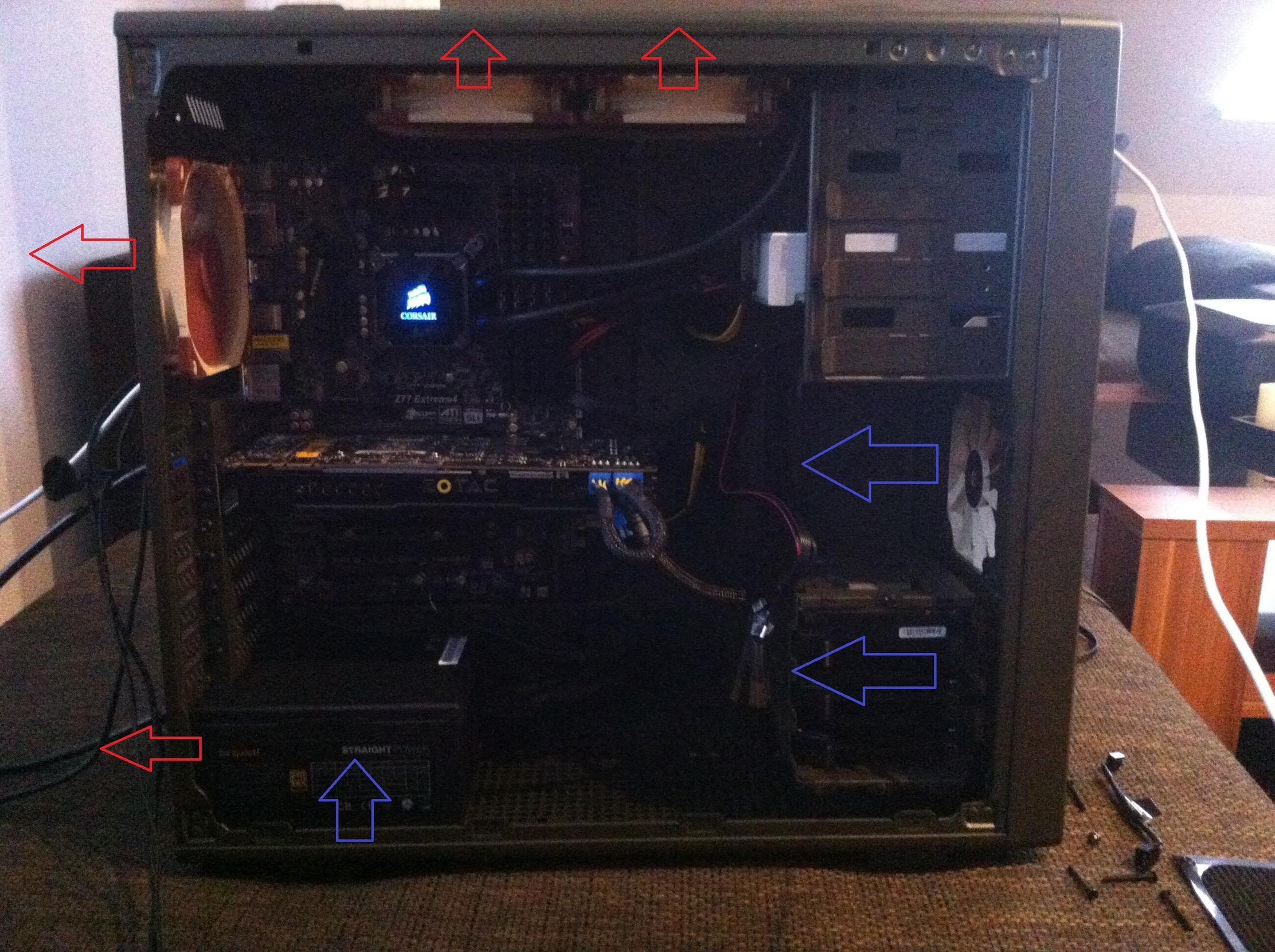

50°C im Prime bei OC ist gewagt. Die H100 ist schon nicht schlecht, wie ist sie denn Angebracht am Gehäuse? Zieht sie Luft rein oder bläst sie sie aus dem Gehäuse?
Probier mal die Lüfter vom Kühler umzudrehen, und vergleiche die Temeraturen. TESTWEISE . (Lüfter über Kühler, von oben nach unten blasend)

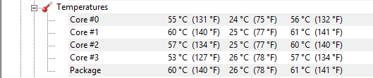

Habe die WLP neu aufgetragen - inzwischen konnte ich die Temperatur noch ein wenig drücken!
Ich denke 60 Grad maximum im Prime ist schon O.K - hab Prime 2 Std laufen lassen ohne Fehler. Aber ich bekomme alle 3-4 Std einen Freeze also er macht nichts mehr! Muss dann restarteten. Kann das ein Grund für geringe Core Voltage sein? Letztens hat mein Board mir nach dem Freeze wieder Fehlercode #55 (Memory not installed) angezeigt. Daraufhin habe ich Memtest heute nacht laufen lassen 8 Std - keinerlei Fehler. Ich meine der Freeze kann auch im Leerlauf kommen.

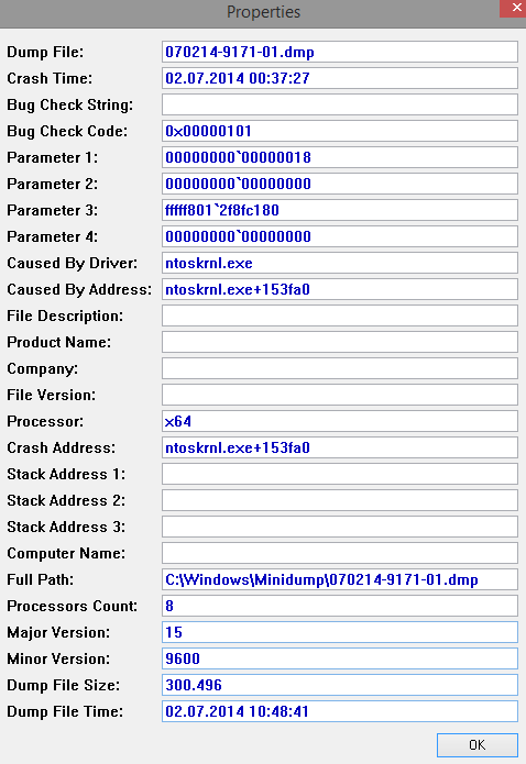

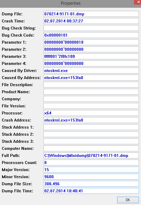

Also habe mal reingeschaut bei jedem Freeze kommt nach anschließendem hochfahren diese Meldung - hab ich aus Ereignislog gezogen -
Ereignis 1001 - BugCheck
Der Computer wurde nach einem schwerwiegenden Fehler neu gestartet. Der Fehlercode war: 0x00000101 (0x0000000000000018, 0x0000000000000000, 0xffffd0004acce180, 0x0000000000000006). Ein volles Abbild wurde gespeichert in: C:\Windows\MEMORY.DMP. Berichts-ID: 070214-10171-01.
habe gerade eine Thread gefunden der genau das Problem beschreibt habe auch all diese Meldungen im Log! https://www.computerbase.de/forum/threads/bluescreen-ereignis-id-41-6008-und-dann-1001.992184/
Werde jetzt erstmal Ram wieder auf Auto stellen - MemTest lief 8 Std ohne Fehler
Habe ich gemacht - laut goggle irgendwas Speicherschnittstelle (RAM,Festplatten etc.) jn.PNG
Hab VRAM jetzt auf Auto mal hoffe das kein Freeze bzw. Win8 Bluescreen mehr kommt!
