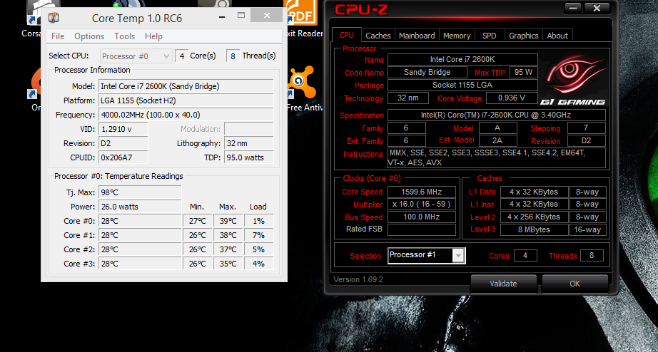

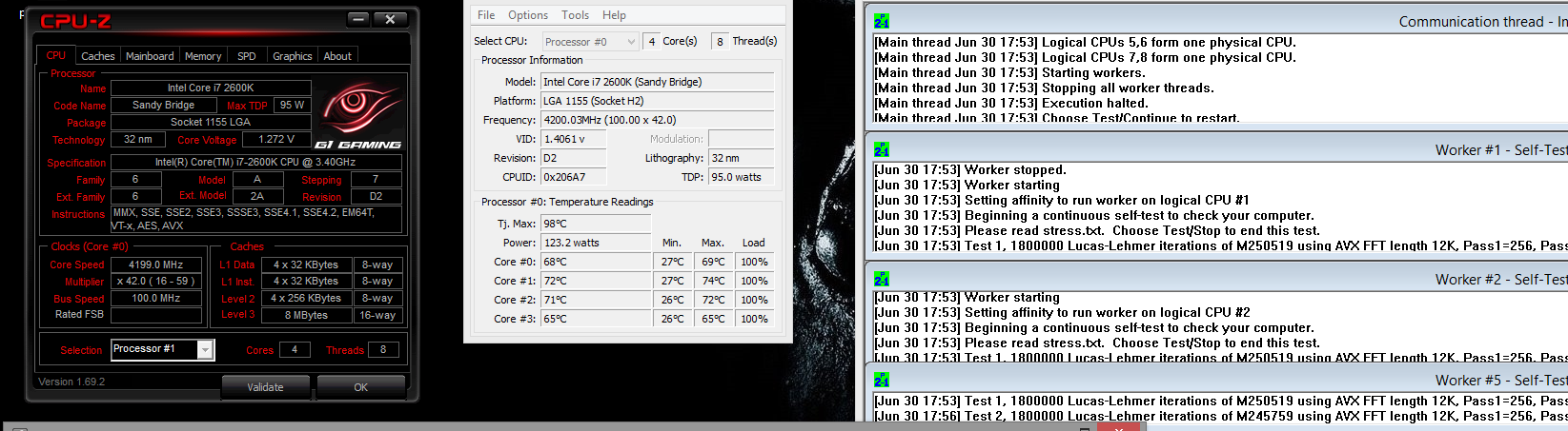

Windows startet alles Prima -> CoreTemp + Z-CPU + Prime95 ->> nach ca. 15 Sekunden ( Windows8 Screen das System muss heruntergefahren werden.

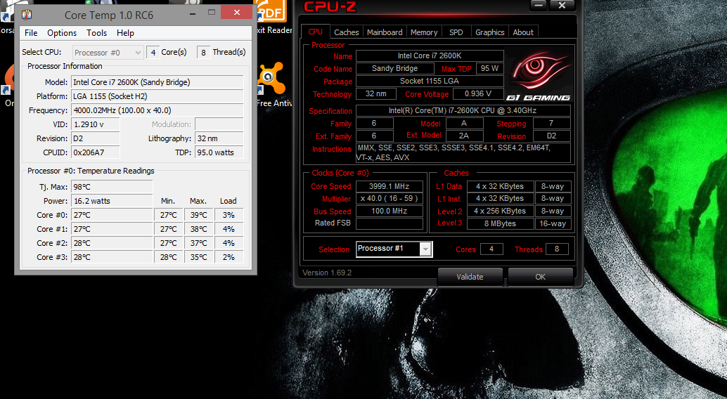

Prime95 läuft 20 Minuten ohne Probleme - unten ein paar Screens. Btw OHNE OC lief der PC auch wunderbar mit den 16GB

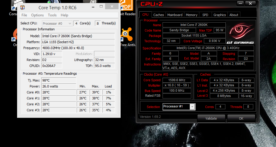

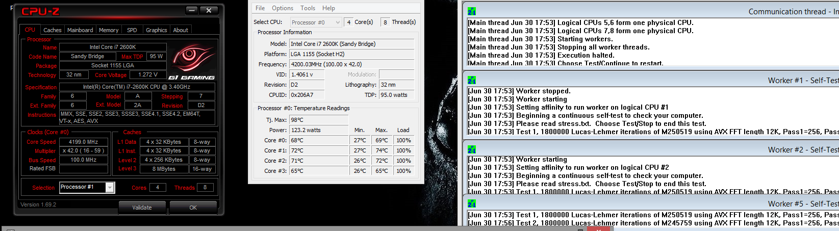

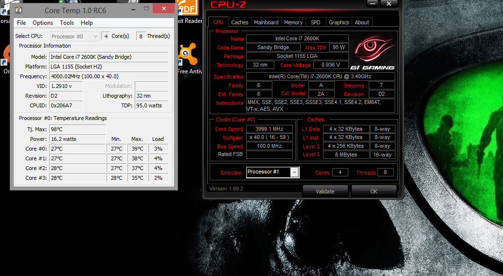

Kleine Frage noch nebenbei: Das dritte Bild zeigt mir das der Takt immer nach unten geht im Bereich 1-25% Auslastung also es schwankt immer hin und her. Soll das so sein?
Bild1: IDLE
Bild2: 20Min Prime
Bild3: Taktschwangung im 1-20% Bereich

Ja es soll so sein das die CPU runtertaktet wenn sie nix arbeiten muss.
Oder fährst du mit dem Auto immer Vollgas und Bremmst es auf die benötigte Geschwindigkeit ?

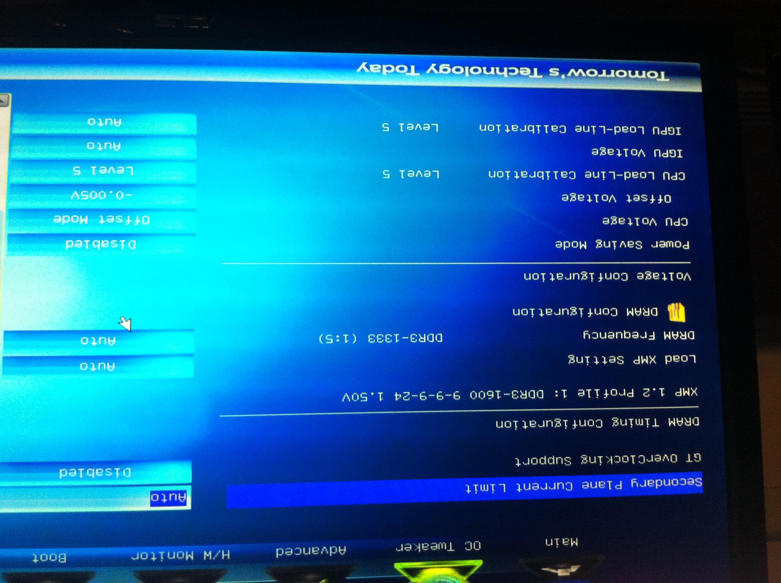

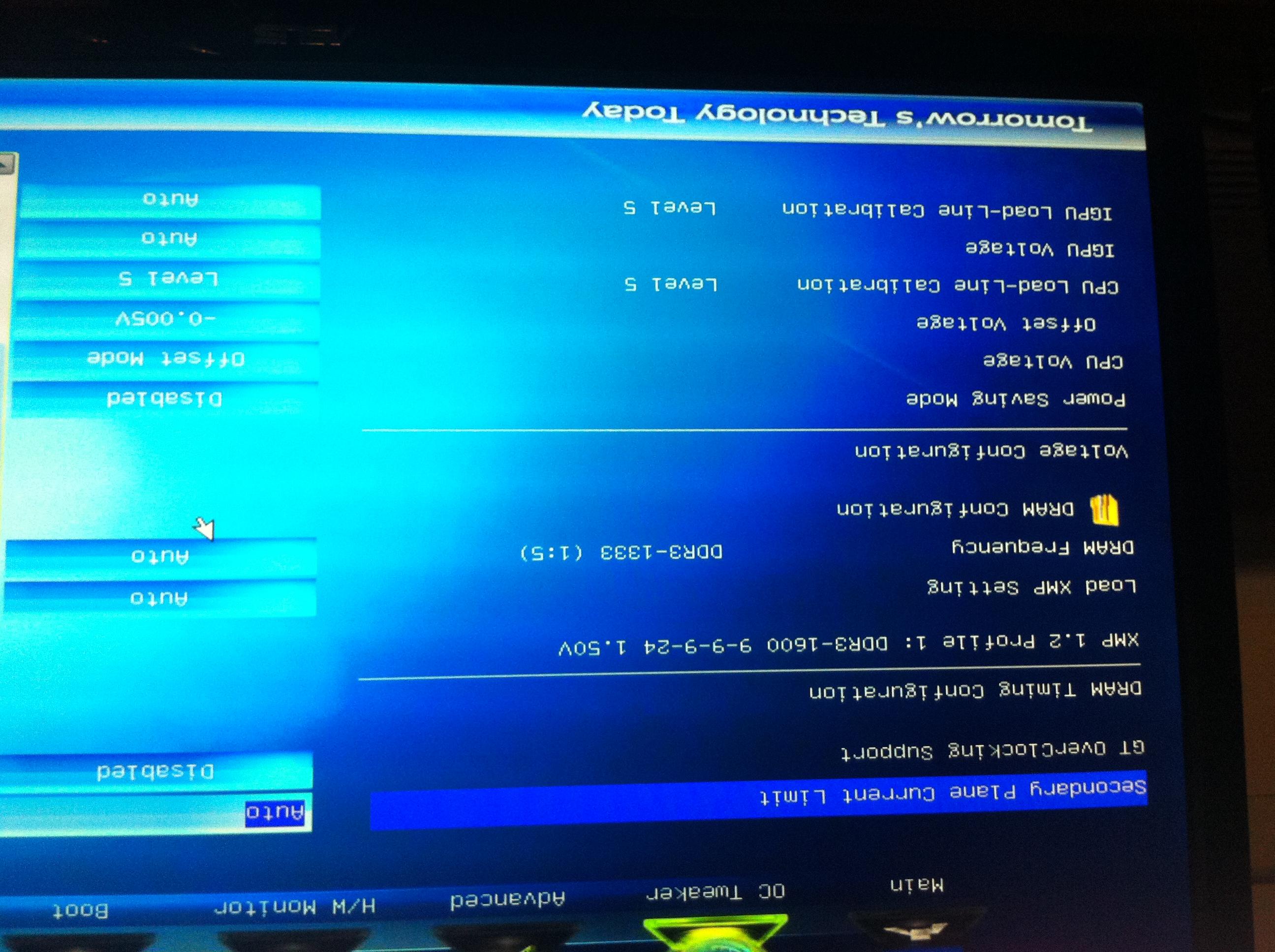

Also austellen geht bei mir garnicht - es steht auf AUTO. Also Überschrift steht dort
XMP Profil1: DDR3-1600 9-9-9-24 1,5V
und hinter dem Auto steht aber DDR-1333 (1:5)

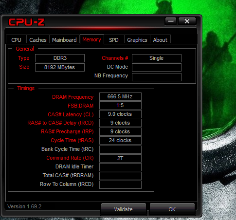

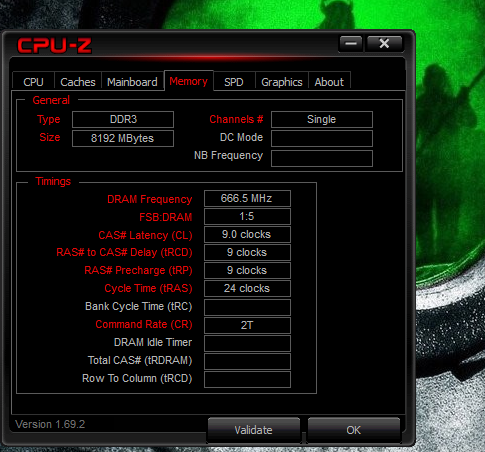

Hier das Bild aus Z-CPU zum Thema Ram
Weil das ganze System etwas komplexer als eine Zahnbürste ist. Nichts für ungut ;). Bei der Variation von einzelnen Spannungswerten im System, was das OC ja bewirkt, kann es sein, dass andere eben auch angepasst werden müssen.
Der RAM läuft also mit 1333 MHz und das XMP ist nicht aktiviert.

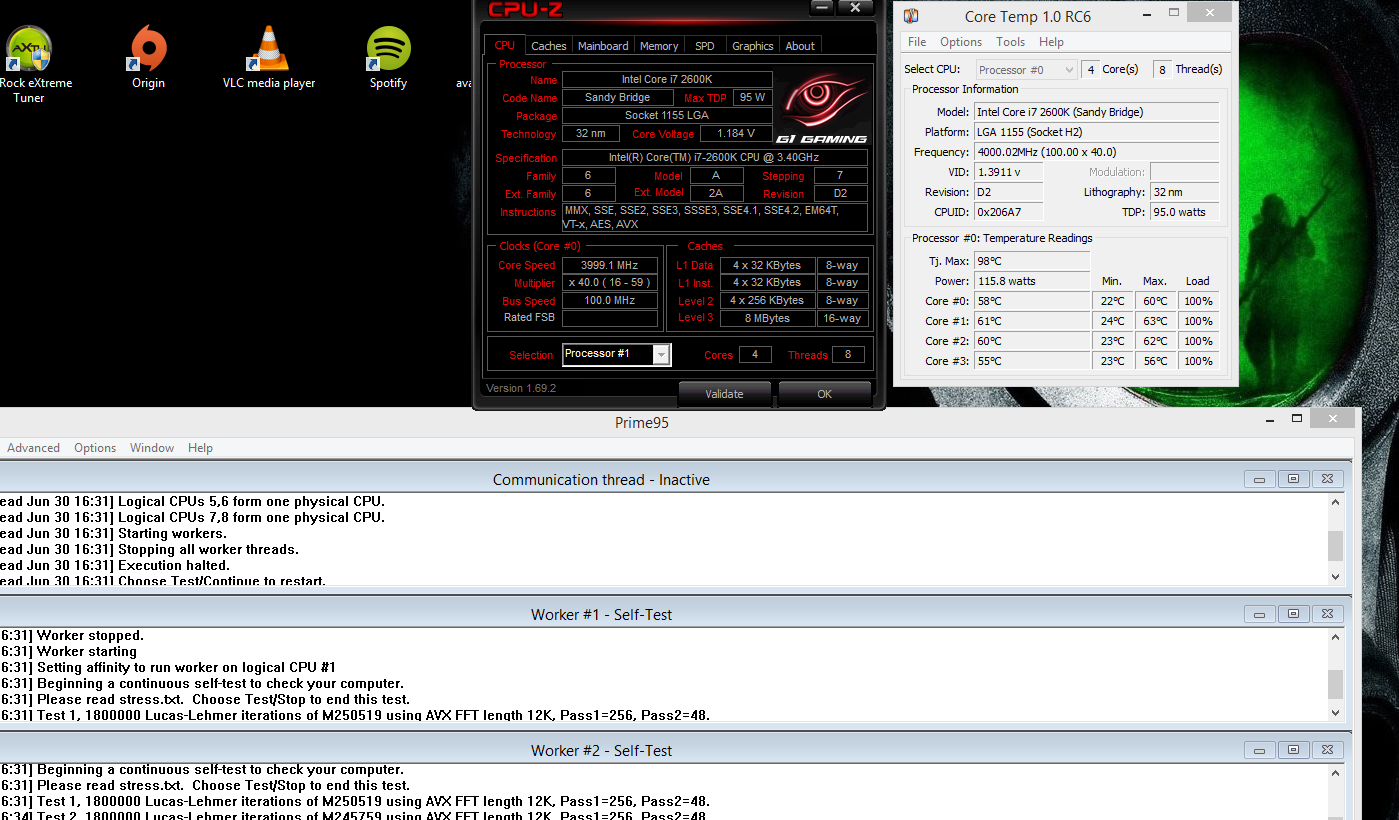

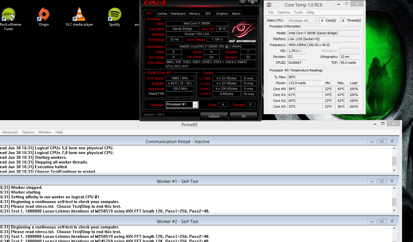

So bin mit dem zweitem Test erstmal fertig. Also Offset so gering wie Möglich gesetzt -0.005V -> Multi auf 42 -> DRAM zurück auf 1,5V
Jetzt 15 Min laufen lassen die Temps pedeln sich ca hierbei ein TEST2.PNG Ist das nicht einwenig hoch von der Temperatur?
Hier nochmal die BIOS Einstellungen zum RAM - irgendiwe werde ich daraus nicht schlau bei RAM Frequency steht was anderes wie bei XMP Profile -->
Soll ich diese auch alles wieder auf Auto stellen? Laut Guide sollte man die alle fixieren
