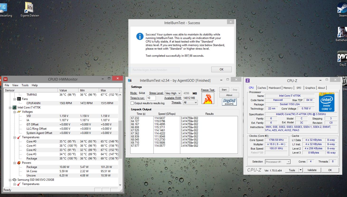

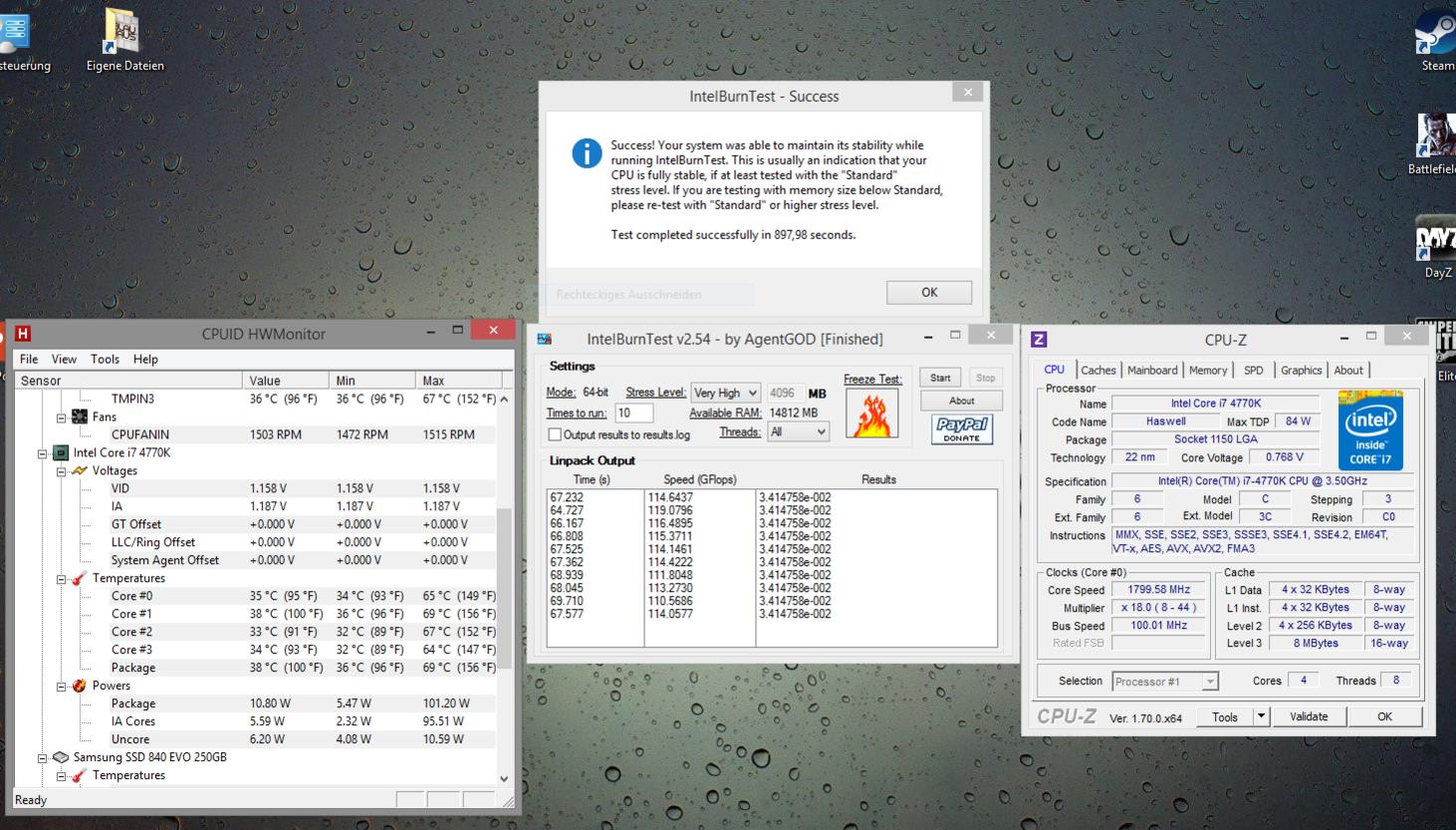

Aber wenn es bei Intel Burn Test ebenfalls stable ist?
Der Link geht nicht. Hast du noch ein anderes Tool?
Hier der Test
So jetzt läuft es auch 15 min ohne probleme bei Prime95 v27. :)
