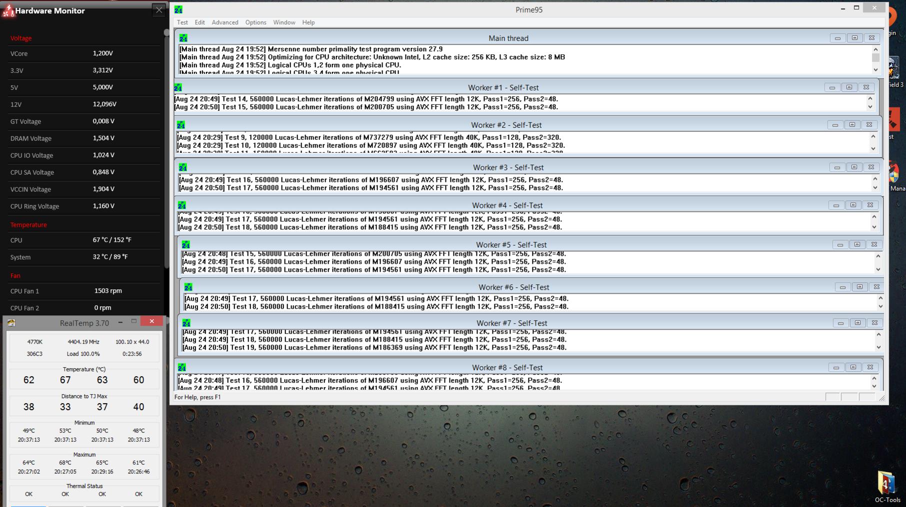

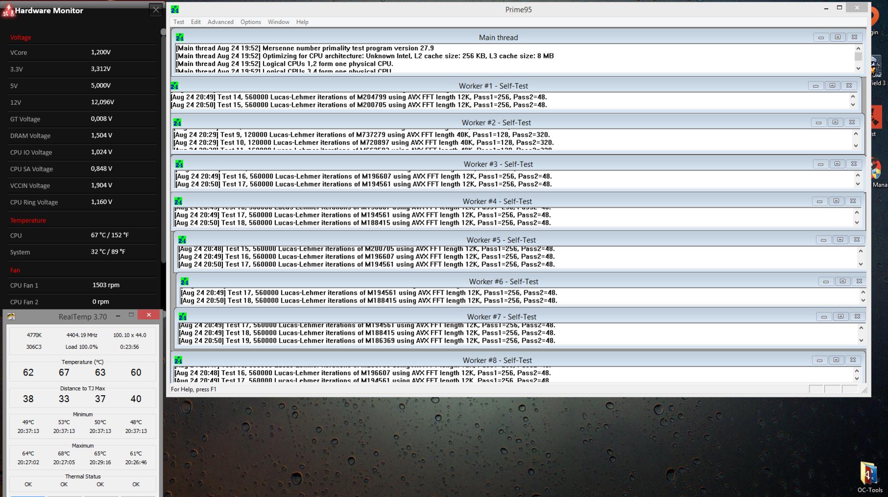

Der Test läuft jetzt schon seit 40 Minuten und hat 8k, 35k, 40k passed. Bis jetzt laufen alle worker noch.
Hab mal die 4x Lüfter an der H110 auf 100% gemacht und die Temps sind um 7°C gesunken auf 65°C.

Also er ist jetzt bei 40K. Das andere war alles erfolgreich :)

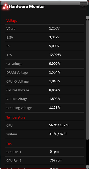

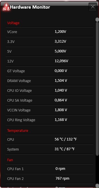

Der zeigt zwar 1,2V an aber im Bios ist es auf 1,188V gestellt.

Warum zeigt der 1,2V an stat 1,188V?
An sich schon, aber manchmal wird trotzdem nicht exakt das geliefert, was eingestellt wurde. U.a. gibt es deshalb die BIOS-Updates.
