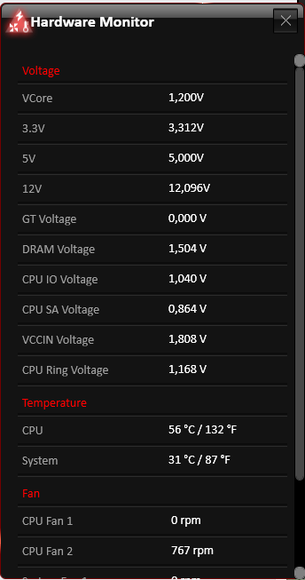

Zur Kontrolle: Wie ist der RAM (Frequenz, Cl, Spannung) eingestellt und wie sind die VTT-SPANNUNGEN?
Test läuft --> Wie lange geht 672K - 720K?
Hier siehst du die VTT-Spannung bzw. IO-Voltage. Ram läuft über X.M.P auf 1600Mhz :)
Kann ich bei VCCIN und Ring-Voltage etwas runter gehen?

Wie hoch ist Vccin und VRing?
Diese Werte sind nicht zu hoch. Wir haben das mit den prime95-Reihen schon getestet. Jetzt nochmal zurück wäre unsystematisch.
Mein Motto: So wenig Spannung wie möglich und so viel wie nötig. Aber nochmal 1, 16 Vring und 1, 8 VCCIN ist lächerlich wenig.
Noch VTT und SA aufschreiben!
VTT: 1,040V
SA: 0,864V
Beim 672K - 720K bekam ich nach 20 Minuten einen Bluescreen. Welche Werte sind zu niedrig? Bei 720K kackte es ab :D
Welchen BugCheckCode hatte der BSOD?
Bei diesen hohen Spannungen frage ich mich, ob der Blaue nicht durch zu hohe VTT bzw. SA-Spannungen verursacht wurde. Probiere mal die Vtt und Sa zu halbieren
WHEA-Error. Die Spannungen der SA und VTT sind nicht zu hoch. Habe im Internet geschaut und die ganzen OC-Tutorials hatten bei SA bis zu 1,2V und VTT auch viel mehr ...
Es kann durchaus sein, dass die Z97er Bretter die VTT und SA anders einstellen bzw. andere Berechnungsmodi zugrunde legen.
Ansonsten hilft schrittweise Anhebung der Spannung.
