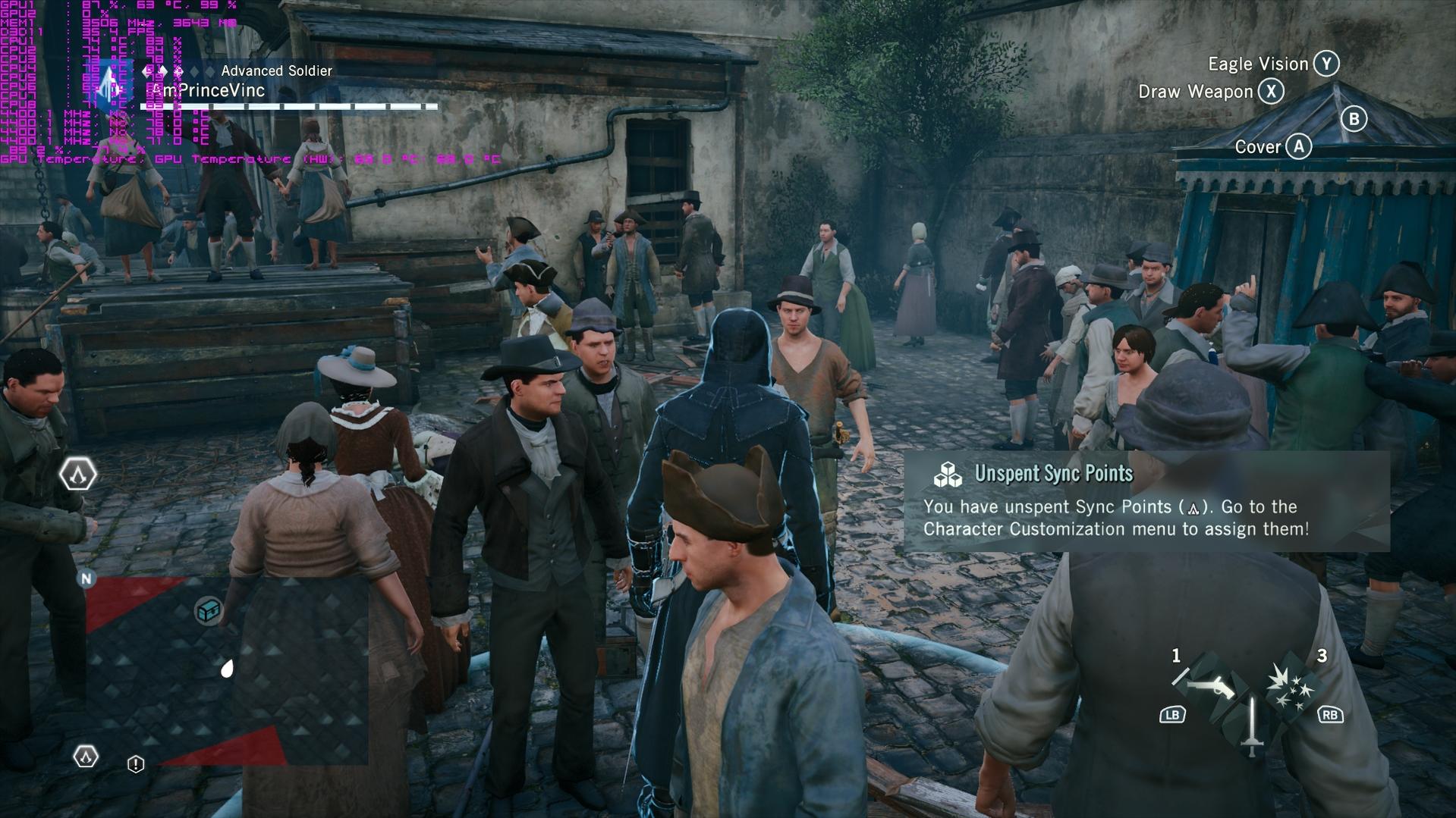

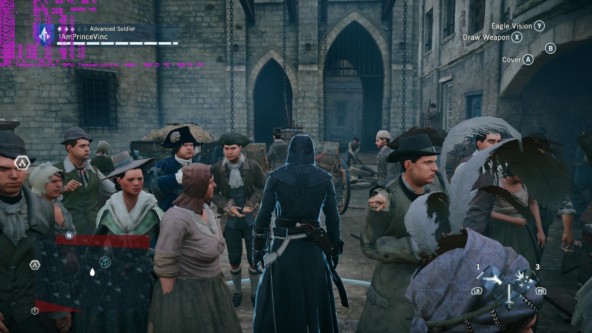

Ich wollte fragen ob diese Temperaturen normal sind oder ob ich den Lüfter lieber neu Montieren sollte.
Habe auf den Bildern OBS mit High Quality Local Recording laufen (crf=16, preset: veryfast kein bitraten limit) und das Spiel auf Ultra nur für den fall das sich jemand wundert.
Wenn ich nur spiele sind die Temsp um die 50-60 grob geschätzt.

temps gehen, für Volllast, klar! mix boxed wärst du bei 80+
Solange deine CPU nicht runter Throddelt ist alles in ok.
Schonmal versucht die VCore etwas zu senken? Kann unter Last nochmal ein paar Grad bringen :)
60°C ist wohl ein Witz - komm wieder wenn es an die 90°C geht - vorher ist das wohl bedenkenlos mMn.
60 C° beim normalen spielen maximal auf den Bildern sieht man worüber ich mir gedanken mache.
http://www.guru3d.com/articles_pages/noctua_nh_d15_review,10.html
Laut dem Test schafft der Noctua es den hier im Dual Fan Modus auf 63 C° zu bringen unter 100% Last.
Meiner ist bei um die 80% und hat schon zwischen 74-80 C° ist das wirklich so richtig?

Ok das einzige was ich nicht gemacht habe ist die Gehäuse Lüfter mit dem Regler auf Max zu setzen. und oc oder ähnliches betreibe ich nicht. Habe alles so gelassen wie es ist. Also findest du die temp nicht normal? Oder wolltest du mir aufzeigen was ich machen kann dagegen? Mein System steht ja in der Signatur.
Schau doch mal wieviel Vcore angelegt ist, welches Bios hast du denn drauf? Ich habe das gleiche Board und CPU und bei mir war eine ältere Bios Version drauf die viel zu viel Vcore angelegt hatte. Mal abgesehen davon rennt bei dir der 4790k mit 4.4ghz und nicht mit 4ghz wenn alle Kerne belastet werden, sprich das Board übertaktet den Prozessor bereits.
Das ist doch der ganz normale Turbo boost von Intel ? Wieviel vcore sind denn normal? Kenne mich mit Bios Einstellungen überhaupt nicht aus.
Richtig, 4.4 Ghz ist der maximale Turbo. Aber der maximale Turbo liegt nur an, wenn 1 oder 2 Core(s) belastet sind. Bei Last auf allen vier Kernen geht der Turbo nicht auf Maximum. Das ist OK so, aber es ist schon eine Übertaktung. Das könnte schon zu einer zu hohen VCore führen. Einfach mal im Bios alles auf Auto / Defaut stellen, was mit dem CPU Takt zu tun hat.
Laut Bildern haben alle 4 Kerne Last von 70-80% und im BIOS ist alles auf Auto default gestellt. Also ist die temp unnormal für die i7 kühler Kombi?
@Soulblighter welche Version hat dein BIOS denn und welche sollte ich haben? Bzw auf was sollte ich den vcore einstellen? Habe von so was kaum eine Ahnung ist mein erster pc.
