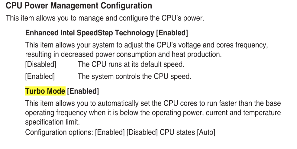

Aus Deinem Handbuch:
Siehe eremit007:
'This item allows you to automatically set the CPU cores to run faster than the base operating frequency when it is below the operating power, current and temperature specification limit'
Somit wird auch nicht mehr verbraucht. Auf Deutsch: ... Wenn Verbrauch, Spannung und Temperatur unter dem spezifizierten Limit sind.
Also: Turbo anlassen.
Somit trifft
So braucht er im Moment ja nur unnötig mehr Strom und Kühlleistung.
nicht zu. The more you know...
