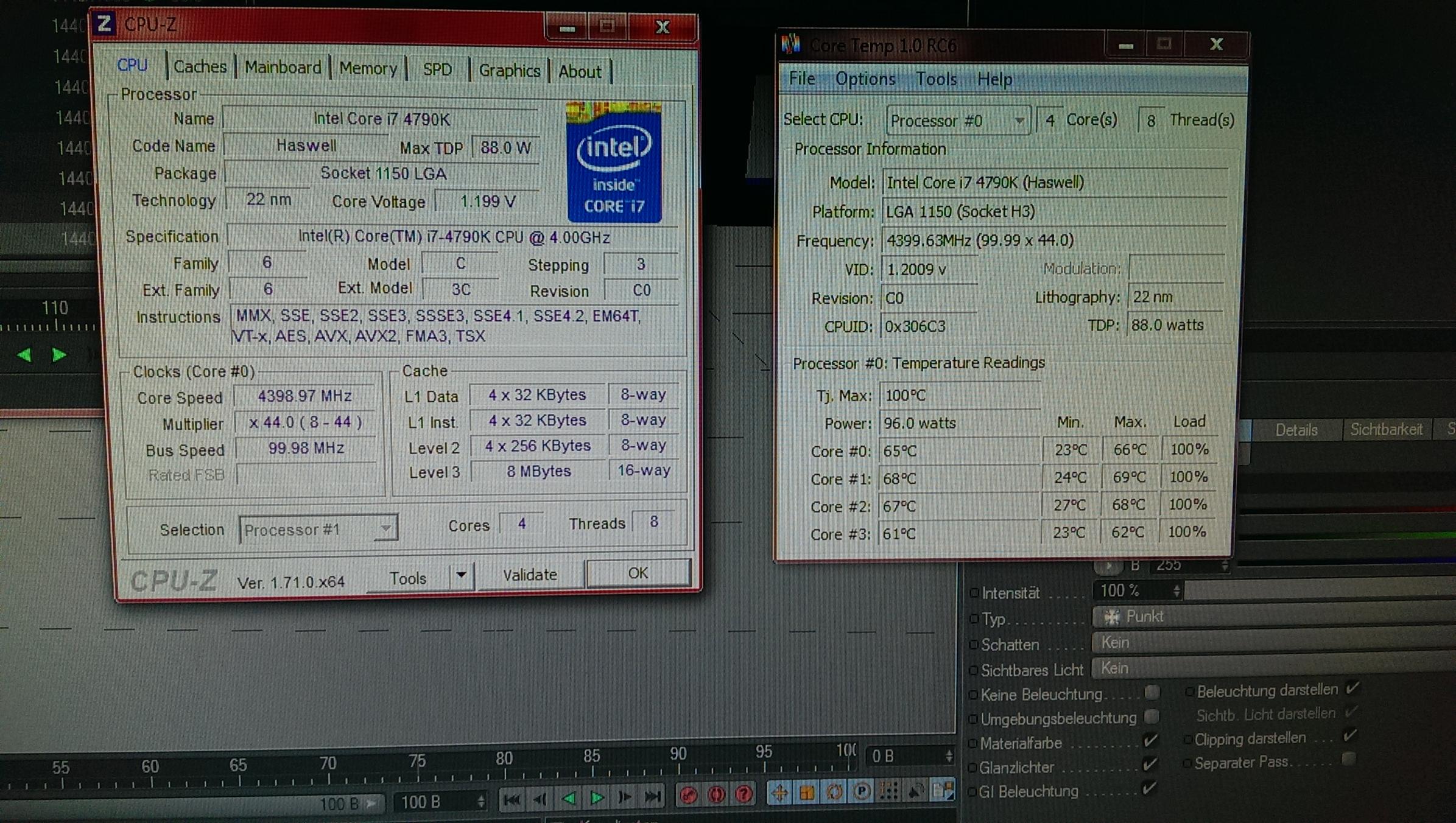

MADman_One schrieb:Steht im Thread wenn man ihn vorher gelesen hätte. Er wird ihm zu heiß und die vCore ist zu hoch.
1,35V sollte ein 4790k bei 4,4GHz ohne WaKü eigentlich nicht haben, da läuft ja selbst mein 5960x mit 4,4GHz bei 1,25V unter Vollast...und der hat die doppelte Kernzahl.
Gelesen haben wir das schon...( du verstehst warum "man" verwundert ist ? "4790K" und er soll sich nicht selbst auf 4.4Ghz "übertakten"
Und man hat es ihm schon gesagt dass die Vcore zu hoch ist ! ( TEmp Probleme)
@ Jack wenn du jetzt bessere Temps. haben möchtest stelle die Vcore um... wo ist da das Problem?
Wenn du ihn nur mir 4 Ghz betreiben möchtest schalte den Turbo im Bios aus

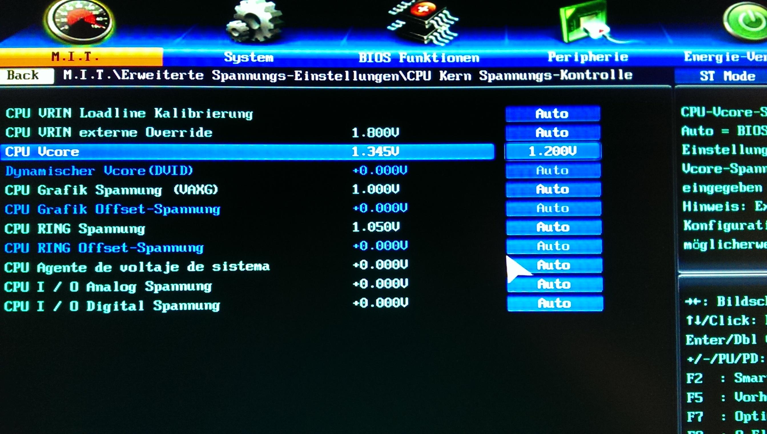

80°C ist noch ok, zudem sollte sich die CPU eigentlich automatisch drosseln wenn es wirklich zu heiß werden sollte. Eine höhere Kernspannung erhöht halt nicht nur die Stabilität, sondern auch die Gefahr das er durchbrennt, besonders wenn die Temperatur auch recht hoch ist. Zudem ist Rendern sehr rechenintensiv, in den meisten Fällen sollte er kühler laufen.
Diese CPU sollte eigentlich auch mit 1,2V 4,4GHz schaffen und dabei dann deutlich kühler laufen. Aber wenn Du Dich mit der Thematik nicht auskennst, dann würde ich auch nichts im BIOS verstellen. Wenn es die Standardeinstellungen sind und er doch irgendwann kaputtgeht, dann muss sich der Mainboard-Hersteller um Ersatz kümmern, da Du ihn ja nicht selbst übertaktet hast.

So hab jetzt die Vcore auf 1,2V (das heißt jetzt aber das sie dauerhaft mit 1,2V läuft?) gesetzt , war vorher auf AUTO und somit (max.) auf 1,345V
Ist sonst alles normal...?aber das ist jetzt normal das alle 4 Kerne mit 4,4GHz laufen oder ?
(soory für so dumme Fragen , aber ich versuche mich damit so bisschen schlauer zu machen )

Gut gemacht Jack. ( Wie sieht es jetzt mit den Temps aus?)
Und ja es ist normal wenn du was renderst.( CPU intensive Prozesse)
Kannst ja im Windows auf ausbalanciert gehen anstelle von Höchstleistung dann laufen sie nicht ständig auf 4,4Ghz
