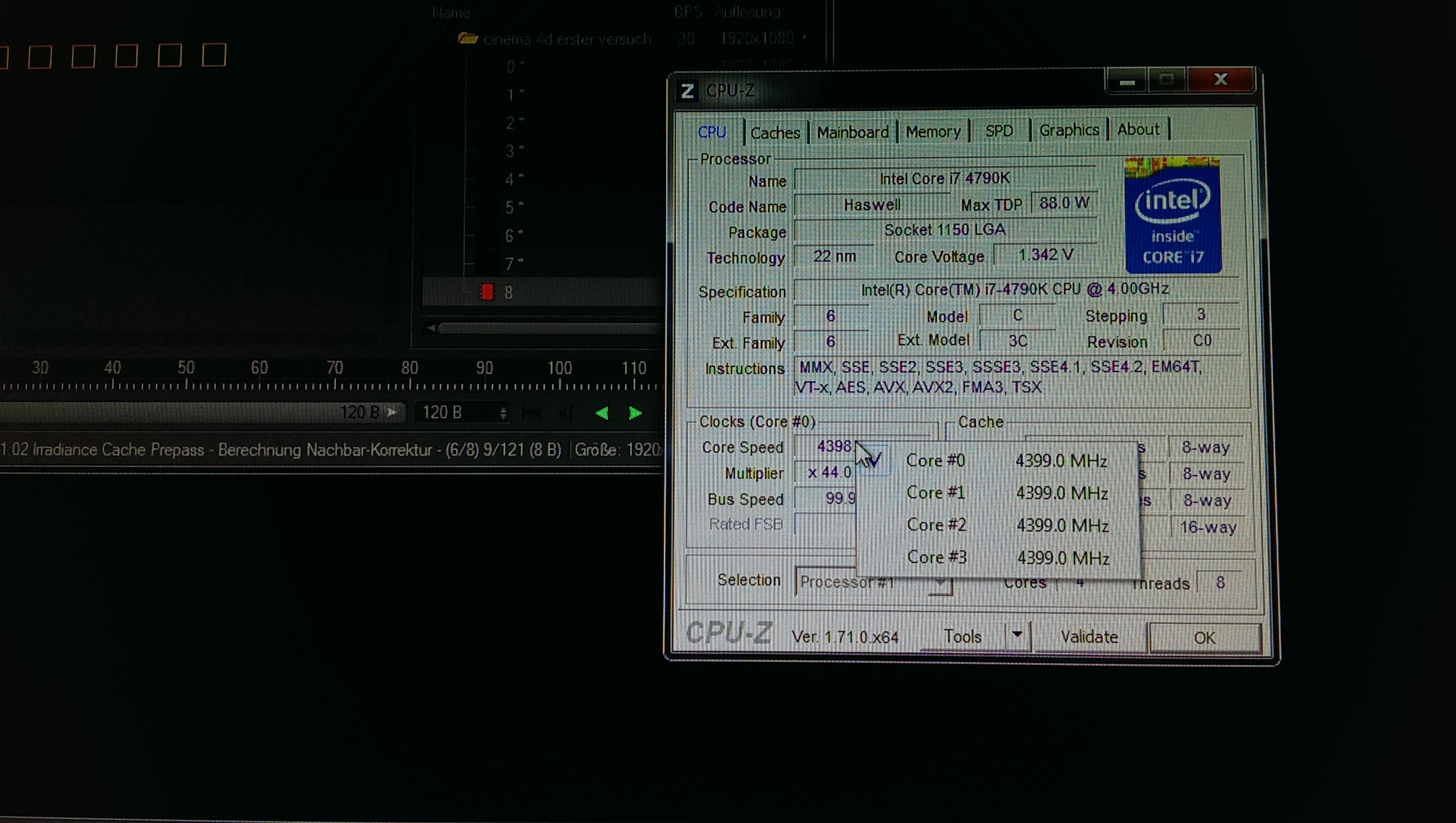

Moin Leute ,
mit ist aufgefallen das wenn ich etwas rendere mein Pc sich automatisch übertaktet und mit 4400mhz läuft (also alle 4Kerne) , das würde ich aber gerne ausschalten , leider weiss ich nur nicht wie ...
Ich habe ein Gigabyte Z97X-UD3H Mainboard

Ich meine aber das alle 4 Kerne mit 4,4Ghz laufen :D :P2014-11-08 19.15.49.jpg

Ja das stimmt und die hast sehr viel Vcore 1.35v... das ist sehr zu viel

Vcore= Spannung in Volt die die CPU zum Arbeiten braucht, und 1.35v ist nur unter Wasserkühlung in Ordnung oder wenn man sehr stark übertaktet und bei 4.4 Ghz sind so 1.2v (Waren bei mir Standard im BIOS)

Der i7-4790K taket im Idle mit 4GHz und geht per integriertem Boost hoch bis 4,5Ghz.
Das ist normal für diesen Prozessor - und hat mit Übertakten überhaupt nix zu tun.
Klartext - Du hattest eine Anwendung - oder mehrere - die den Prozessor gefordert haben - dann taktet er hoch - ist aber bei Weitem noch nicht im OC Bereich.

@Moselbär: 4,4 Ghz sind es, aber dafür ist die Spannung viel zu hoch!

Ahh ok. 1,35V vCore sind in der Tat ein wenig viel, 1,2V vCore sollten bei 4,4 GHz eigentlich reichen...und dann läuft er auch kühler.
Evtl ist der automatische Übertaktungmodus aktiv, den manche Mainboard mitbringen. Ich habe da auch schon absurd hohe Werte gesehen. Besser man stellt es manuell ein.
Ich würde mal im BIOS schauen ob da irgend eine "OC Tuner" Funktion auf Auto steht.

Ja und bei Gigabyte ist das Wahnsinn .. von Haus aus war die Vcore bei mir auf 1.4V :rolleyes:
Bei Gigabyte heißt "auto" das die Spannung einfach genorös hochgeschraubt wird, damit die CPU stabil läuft..
