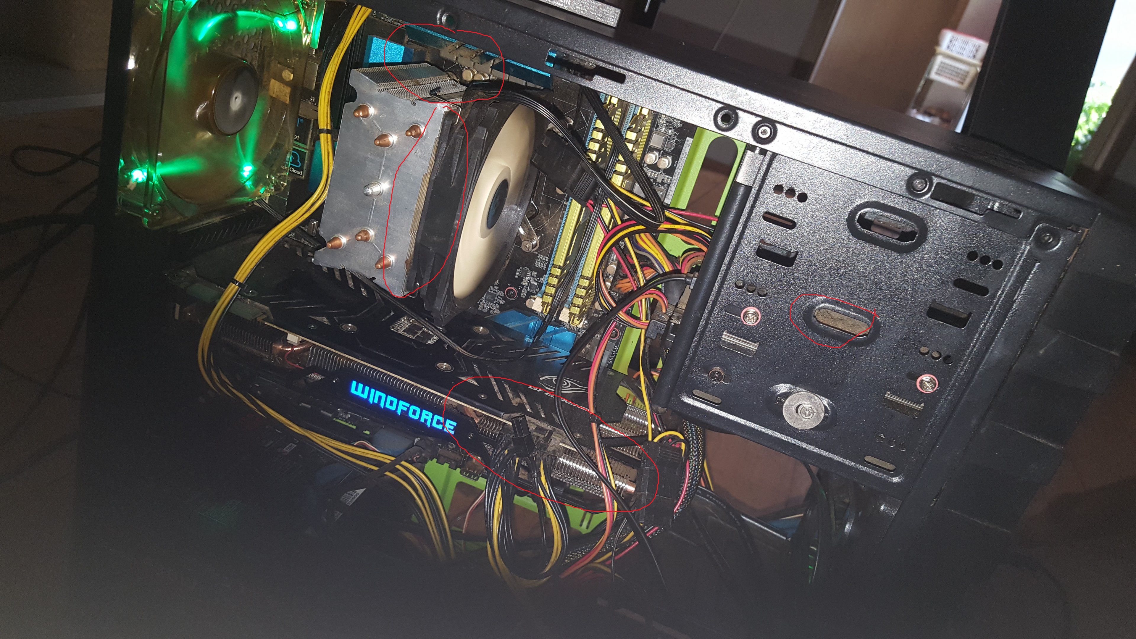

i7 4790k zu heiß
ich denke ich fahre heute nachmittag mal und kauf mir nen neuen kühler und schaue was passiert
pc habe ich letzte woche erst sauber gemacht
sehr unglaubwürdig. Wenn man sich das 2. Bild genau ansieht, dann ist der PC innen total verstaubt. UND der Staub sieht bereits aus, als wäre er richtig dick zum Kneuel angewachsen.
Beim reinigen sollte man Graka und CPU-Lüfter vom Kühler rausnehmen, damit man richtig sauber machen kann. Und da du die WLP schon ersetzt hast, wie du schreibst, hast den Kühler ja runter gehabt. Da hätte man den richtig reinigen können.
Also alles noch mal bitte!

wieso neuen Kühler kaufen? Bringt vielleicht kurz Abhilfe aber irgendwann hast wieder Temperaturptobleme, wenn dein PC so verstaubt bleibt. mach den jetzigen mal richtig sauber, auch den Rest der da noch so dreckig ist.
Das betrifft auch die Lüfter selbst und hier die Schaufeln. Kann man vorsichtig mit einem Pinsel säubern.
Auch kann es sein, dass die WLP nicht ordentlich verteilt ist auf der CPU.
Ein neuer Kühler bringt hier nix, wenn der Rest weiterhin so aussieht. Es dauert nicht lange und du hast wieder Temperaturprobleme.

Ich sehe keinen einzigen Kabelbinder, der selbst angebracht wurde. Du hast dich überhaupt nicht drum gekümmert als komm nicht mit Ausreden "Der Tower ist zu klein" :D
Ich würde auch mit ner Dose Druckluft mal ordentlich durchpusten. Ggf. noch prüfen, ob der Kühler richtig sitzt.
Kühler nochmal demontieren und mit Druckluft gründlich reinigen. Sollte keine Druckluft zur Verfügung stehen mehrmals stark pusten um das gröbste raus zu bekommen und anschließend den Kühler unterm Wasserhahn gut durchspülen.
Allgemein wäre eine Grundreinigung des gesamten System kein Fehler, ebenso wie schon genannt die Kabel mal sauber mit Kabelbindern bündeln :freaky:

man sieht doch das da am hinteren ende der graka und beim cpu kühler dieser dicke (raucher?) staub klebt. da is nix mit staubsauger kurz dranhalten-ausbauen und alles putzen

Bin zwar überhaupt kein Gegner vom köpfen, eher im Gegenteil... Aber guckt euch doch mal die Bilder an, der Kühler ist doch komplett verdreckt. Der wird bestimmt dicht sitzen und/oder der Lüfter sitzt falsch rum bzw. der ganze Kühler nicht richtig montiert. Bevor hier geköpft wird sollte man erstmal den Kühler betrachten, sonst bringt ihm auch die Köpferei nichts.
Auch wenn ich es nur zusammenfasse: 1. Schauen ob die VCore zu hoch ist. 2. Wärmeleitpaste erneuern. 3. Schau, ob der Frontlüfter ins Gehäuse reinpustet, der Prozessorlüfter Richtung I/O-Slots und der an der Rückseite rauspustet. 4. Putz' das Ding! Das ist dieser ekelhafte Raucherstaub, der wirklich jede Lamelle verkleben kann.
