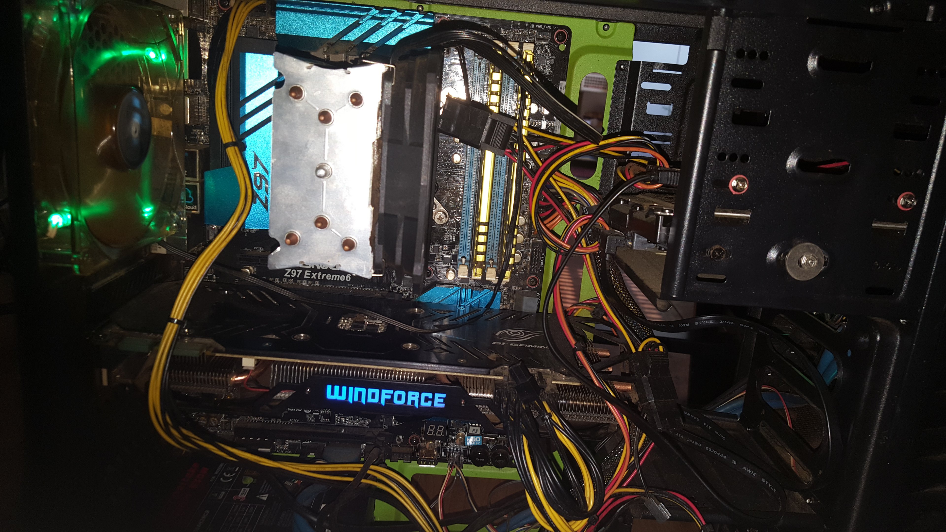

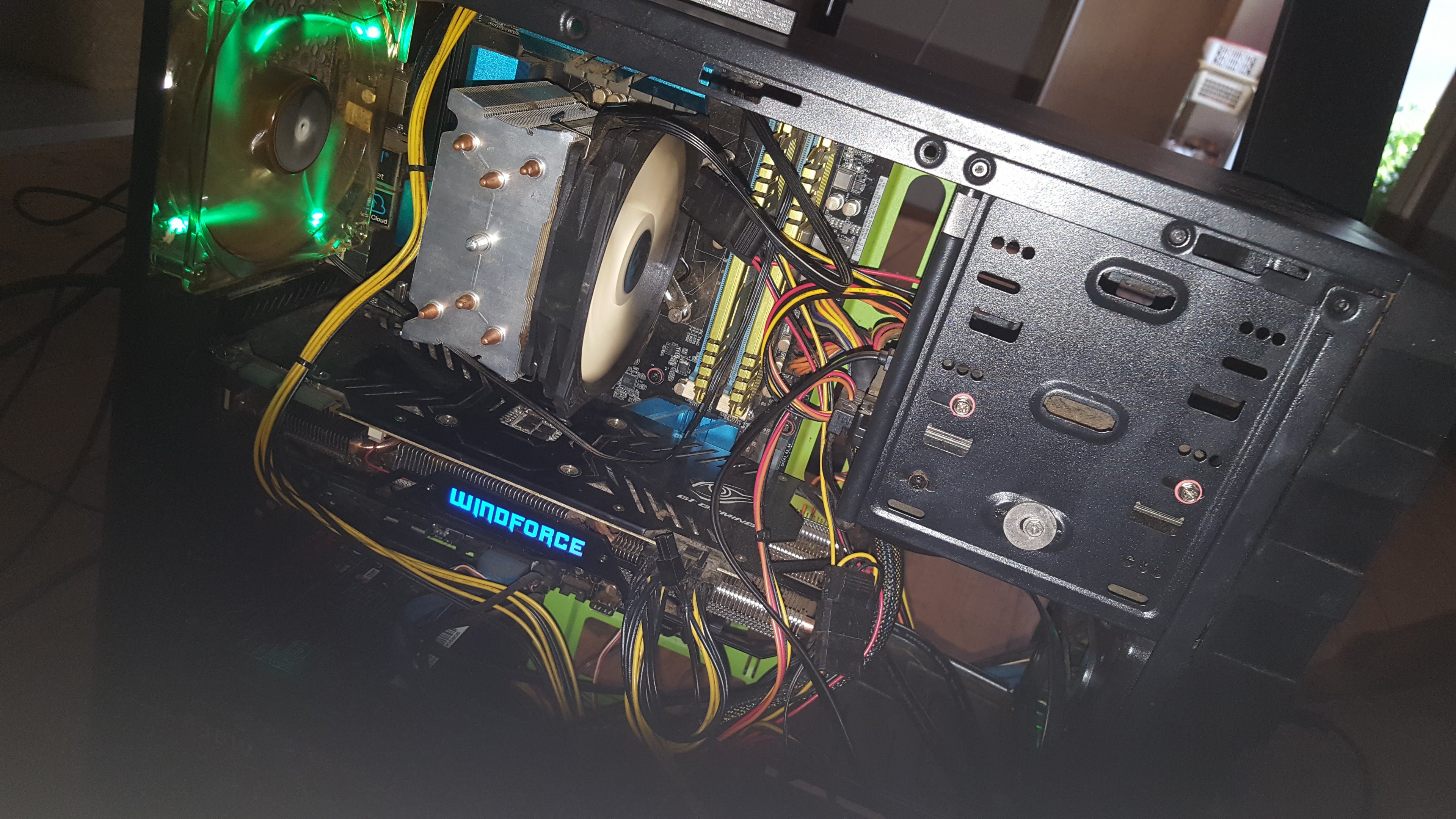

Bilder vom Gehäuseinneren wären recht schick.

Abstauben wäre mal angesagt. Was da an Staub im Kühler hängt... könnte eine Ursache sein.
Und etwas am Kabel-Management arbeiten. Der eine Stromstecker kommt dem CPU-Kühler doch sehr nahe.
Und der Grafikkartenkühler könnte auch etwas Aufmerksamkeit vertragen.
Ist der Luftstrom in Ordnung?
Der Lüfter am Kühler sollte in diesen hinein blasen und der Lüfter am Gehäuse aus diesem heraus.
Dringend mal mit ner Dose Druckluftspray o.ä. die Kühler reinigen. Die sehen sehr verstaubt aus
Auf den Bildern ist nicht ersichtlich (zumindest für mich) ob du vorne noch einen Gehäuselüfter hast der Luft ins Gehäuse bringt, oder ob das alles nur per Unterdruck passiert.
Eventuell sind die Headpipes durch Beschädigung undicht geworden. Dann kannst Du den Kühler wegschmeißen.
habe nen midget tower das ist kabelmanagment nicht so einfach ja vorne ist auch noch ein gehäuselüfter
