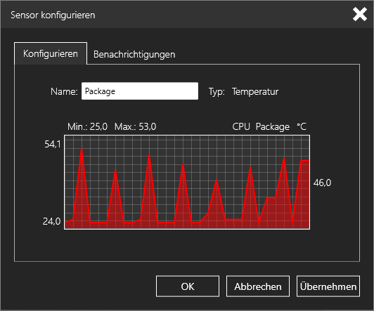

Mein Problem ist nur, dass die Temperatur einzelner Kerne extrem schwankt. Das ganze ist der Desktopmodus und ich habe lediglich den Edge Browser offen. Keine Spiele, nix.
So sieht das ganze aus:
Das Problem ist, das dadurch die Lüfter immer sporadisch ihre Drehzahl erhöhen und diese direkt danach wieder absenken. Was auf Dauer sehr nervig ist. Ich habe schon geschaut die Wasserkühlung sitzt exakt drauf. Kann sowas auf ein Prozessordefekt hinweisen? Wie gesagt der Prozessor ist erst seit einem Tag in Betrieb und war nagelneu.

Schau dir die Temps mal im UEFI an und setze dieses komplett zurück. Danach mal parallel in Windows den Taskmanager anhaben und gucken ob die CPU Auslastung genauso wie die Temperaturen schwanken. Und dann den Prozess identifizieren der die Schwankung verursacht.
Da sieht man keine Zeitleiste. Die Grafik ist nicht aussagekräftig.
Nimm HWInfo
Idle Temperaturen interessieren keinen, wie heiß wird er unter Last?
GGf. mit CPU Z Stress Test
sind 30sekunden, also jeder Kasten 1sekunde

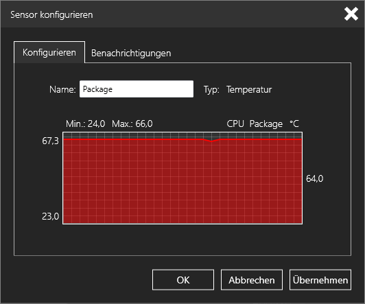

während des CPU-z Stresstests:
