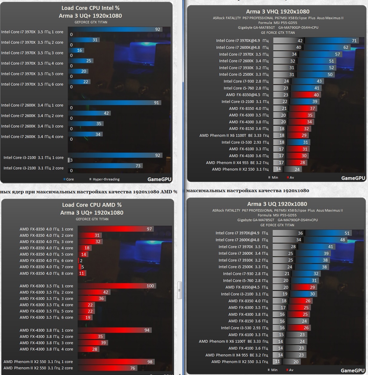

Für ARMA 3 nehme man einen 5GHz Intel mit mindestens 4 Kernen
Es ist so beschissen programmiert wie die DayZ Standallone und ARMA2 etc.
Es belastet sozusagen nur einen Kern, also der hätte am besten 10GHz oder mehr, Hyperthreading ist wie ein zusätzliches Hindernis für die Einbeinige-Engine.
Wenn man jetzt noch streamt darf auf keinen Fall Kern-0 davon genutzt werden weil du dann mindestens 50% weniger FPS hast.
Also Broadwell-E 8-Core HT-OFF und über 5 GHz, das Quad-Channel Speicherinterface hilft auch und ARMA3 auf brutal schnellen SSDs Zocken hilft auch.
