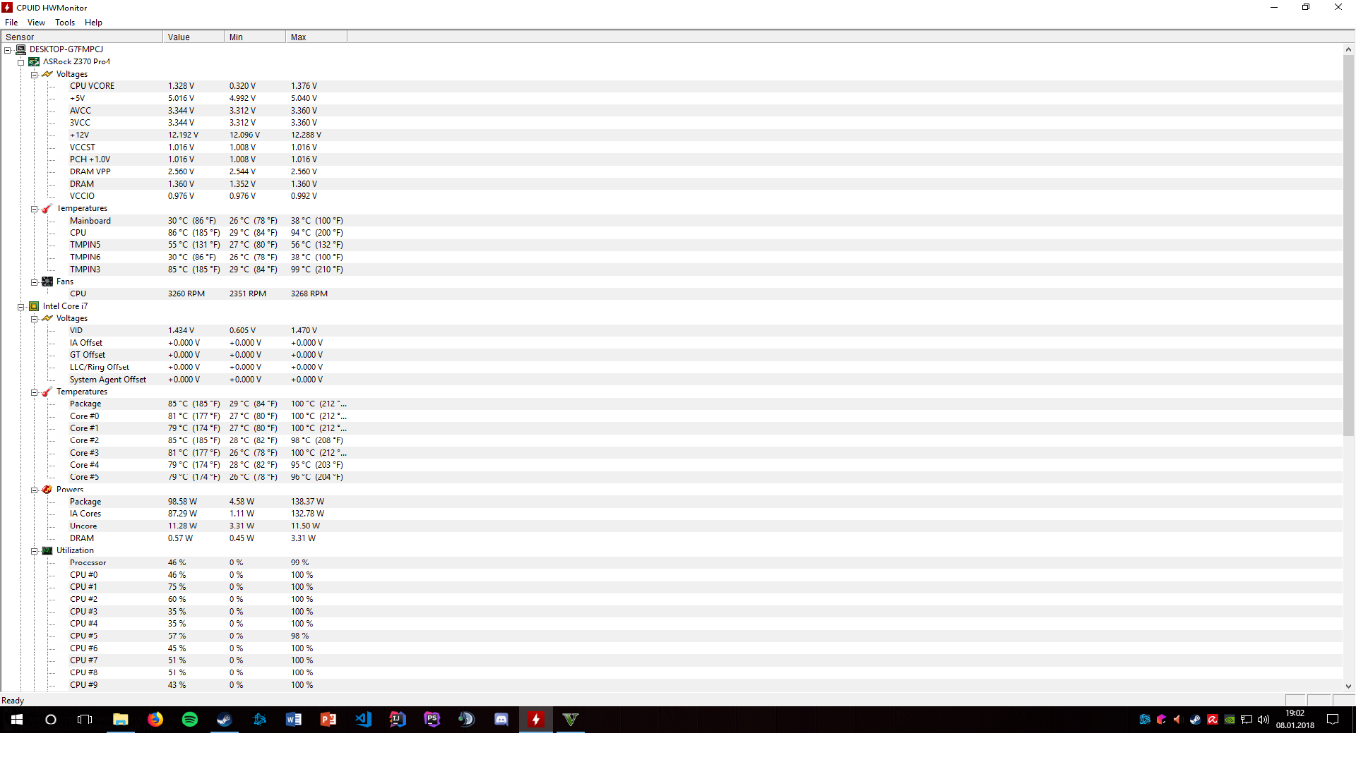

ich habe da ein kleines Problem, und zwar heizt meine CPU(i7-8700) unglaublich. Selbst im "Leerlauf" kommt sie teilweise auf 70°. Beim spielen sogar auf bis zu 90°!
Ich benutze den beigelegten Boxed Kühler. Verbaut ist das ganze auf einem ASRock Z370 Pro 4.
Ich kann mir leider nicht erklären woran es liegt x.x
Google spuckt dazu leider nicht viel aus.
Habe mal anbei ein Bild von der Temp Überwachung gepostet.

Hast du im BIOS was an den (CPU) Spannungen oder Auto-OC Funktionen verstellt, deine CPU bekommt laut Bild bis zu 1,376V das erscheint mir deutlich zu hoch.

Vcore viel zu hoch für default takt und der Lüfter ist Müll. Wenn es wirklich 70° idle sein sollten wird da denke aber auch noch irgendein anderer Fehler vorliegen.

Wie ist denn die Auslastung der CPU im Idle? Auf dem Screenshot ist das Teil ja mind. zur Hälfte ausgelastet.
Schau doch mal nach Deiner Auslastung. Du hast bestimmt ein neues Windows, das im Hintergrund alles Mögliche updatet. Und wenn du dann "normal" arbeitest oder ein Game anwirfst, dann bist Du schnell bei 70 bis 100 Prozent Auslastung. Ich hatte Anfangs auch den Serienlüfter drauf, was mich am meisten genervt hat, war, dass er ständig und nervös die Drehzahl gewechselt hat. Jetzt habe ich einen Macho drauf, funzt prima.
