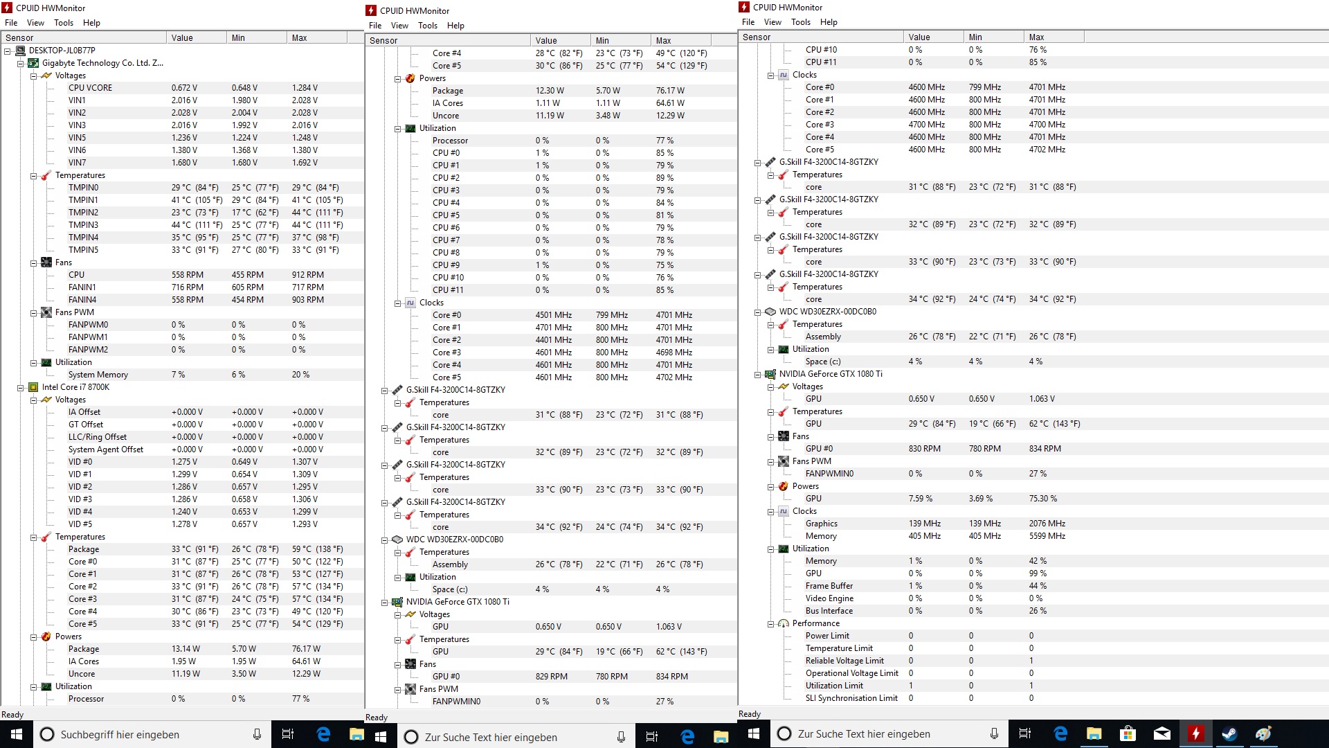

Werde als nächstes mal die Grafikkarte tauschen eine Hd 7970 lightning und in den anderen Rechner mit einer I5 2500k die 1080ti . Vielleicht kann ich es dann eindämmen ob es die Grafikkarte ist .
Die HWInfo gerne unter Volllast nachdem die FPS angefangen haben zu sinken. Was sollen wir mit dem Idle Zeugs?
Irgendetwas ist total komisch. CPU und GPU knacken kaum die 60°C und der maximale Takt ist ja da... Hast du alles wassergekühlt?
Die GPU ist zum Zeitpunkt des Screenshots auf jeden Fall nicht ausgelastet. Hast du nur einen Bildschirm?
Sonst installiere bitte noch GPU-Z damit wir den Verlauf der GPU-Daten sehen können.
Auf jeden Fall ein interessantes Problem ;)

Rudi4545 schrieb:
Das nächste mal kauf ich mir ne Konsole 😆
Tja in manchen Fällen ist das gar nicht verwerflich. Aber so etwas habe ich ehrlich gesagt noch nicht gesehen, vor Allem weil die Karte ja gar nicht heiß wird verstehe ich nicht wieso der schnellere Lüfter für mehr Performance sorgt...
Hast Du irgendeine andere GPU zum Testen? Vllt ist auch einfach mit der Karte etwas faul.
Ja werde es mit ner HD 7970 lightning testen und die 1080ti in einem i5 2500k Sytem dann sehe ich zumindest ob es der Grafikkarte liegt . Ja weiß es auch nicht ob durch die Lüfter eine andere Komponente gekühlt wird die den Luftstrom ab bekommt ?!
Rudi4545 schrieb:
Kaum wahrscheinlich. Schau mal die Auslastung des Prozessors und der Grafikkarte an: 0-1%. CPU läuft zwar zum Zeitpunkt der Aufnahme auf dem höchsten Takt, jedoch sprechen die Temps, die Voltage und die Auslastung dafür, dass dies erst unmittelbar vor der Aufnahme geschah.
Solange Du die Infos nicht lieferst, die hier gewünscht sind, kann Dir auch niemand mehr helfen. Daher nochmals die Bitte: lass die Kiste so laufen mit dem HWInfo64 im Hintergrund bis das Problem wieder auftaucht (sinkende FPS), und mach DANN zu DIESEM Zeitpunkt einen Screenshot vom HWInfo. Das sieht dann ziemlich sicher anders aus...
