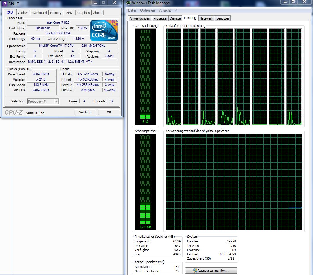

Hi,
ich hab meinen I7 920 die letzten 3 Tage beobachtet und festgestellt, das er immer im Turbo Modus ist egal ob ich was mache oder nicht. Ist das normal ? Ich dachte der Turbo Modus springt erst bei 100% auslastung aller bzw. eines Kerns ein. Ich hab anbei mal ein Bild.
mfg Jojo
Wenn du Windows hast:
Dann änder mal die Energieoption auf Energiesparmodus.
Oder schau im BIOS mal nach EIST und C1E und aktiviere diese.
Ah vielen Dank euch beiden. Es lag tatsächlich an den Energieoptionen. Laut google gibt es bei meinem Board nur C1E Support, d.h. Windows kann es durch die Energieoptionen selber einstellen. Wieder was gelernt ;)
mfg Jojo
Gern geschehen. An die Geschichte mit Windows habe ich wiederrum nicht gedacht. ;)
glaube eist reicht schon - wenn ich c1.... einschalte pfeift mein netzteil ohne ende :( aber das ist eine andere und lange geschichte ^^
