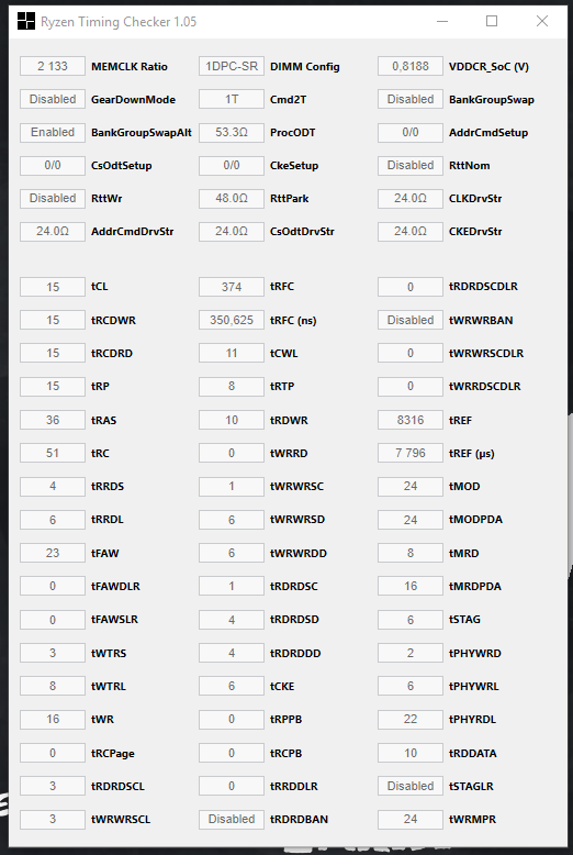

Dein RAM läuft aktuell nur mit 2133MHz. Du musst das XMP Profil im Bios aktivieren. Deine kiste ist komplett Speicherlimitiert. Schalt das XMP mal ein, bei manchen Boards heist das auch A-XMP oder DOCP damit der auf den vorgesehenen 3000MHz läuft.
Reaktionen: Acedia23, ReignInBlo0d und Chaos Theory
Ok, das wundert mich. Ich habe ihn ja heute extra noch geprüft. Ich probiere es nochmal

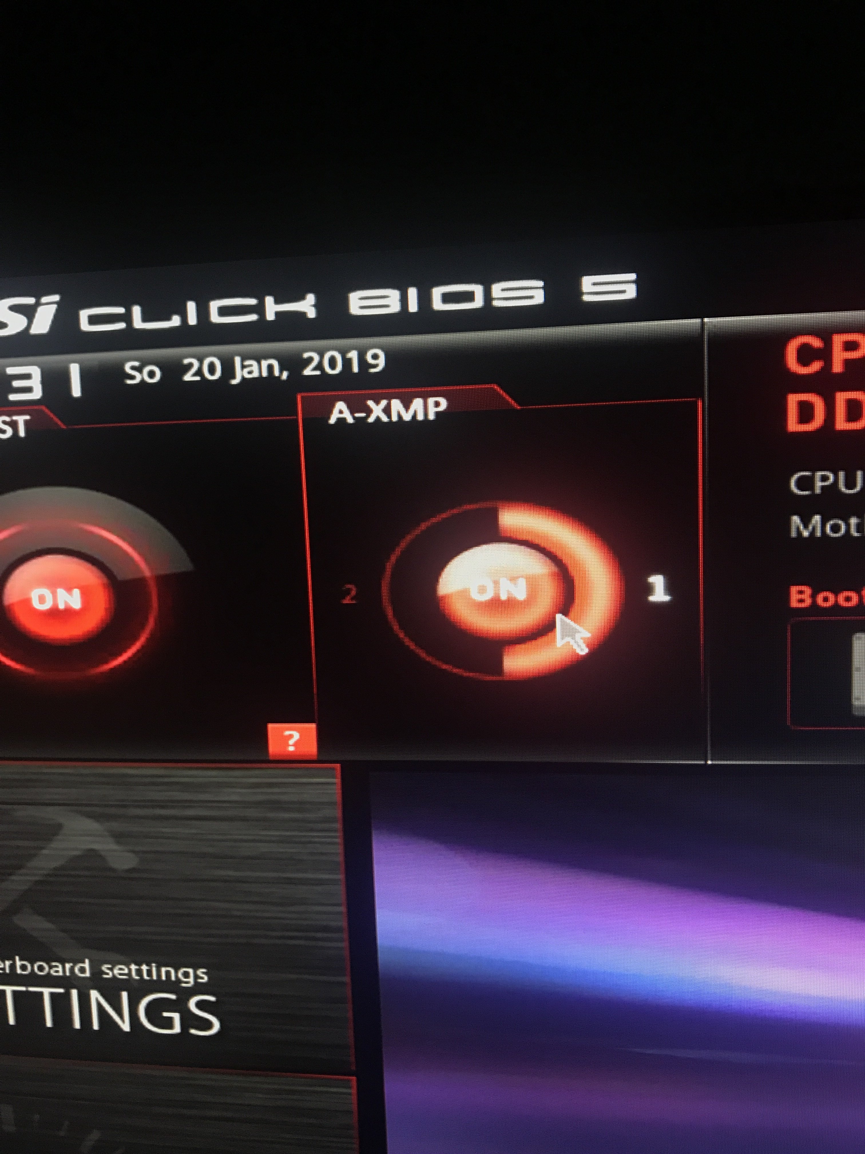

Ich habe auf on gedrückt. Muss ich die 1 oder 2 auswählen
Das steht 2cm neben dem Button... Junge, junge... :rolleyes:
Üblicherweise bzw den MSIs die ich kenne ist das 1. hinterlegte Profil das schnellere, das 2. das langsamere...
Die Taktrate wird aber DIREKT dort angezeigt. Augen auf!

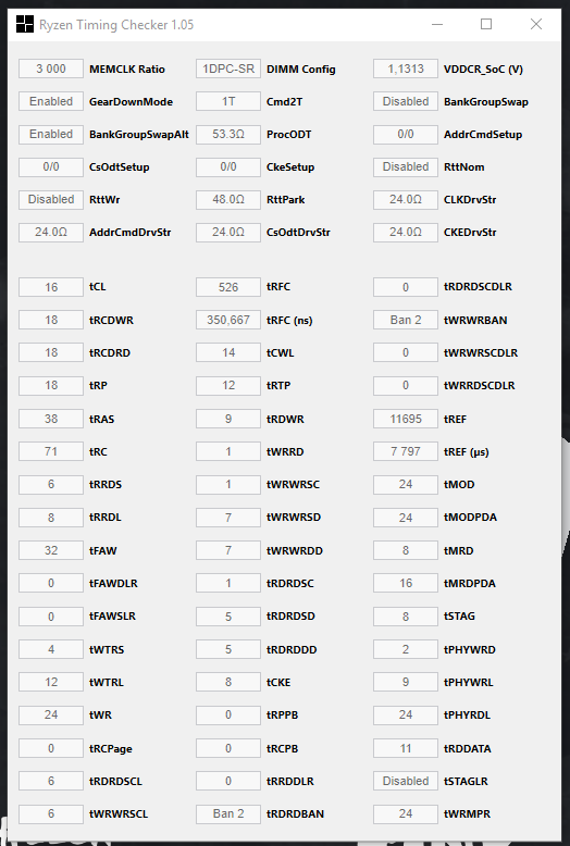

beim MSI B450I ist der zweite profil der schnellere. aber versuchs einfach. spätestens nach neustart siehst du doch ob der RAM mit ca. 3000 MHz läuft oder nicht. bei mir wählt das Board 2933 MHz und das ist das was du auch angezeigt haben solltest.
Ok, das sollte schonmal was gebracht haben...
