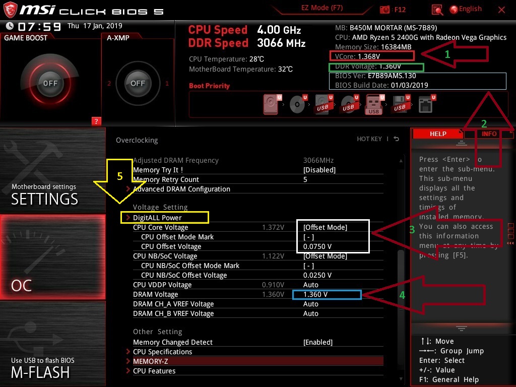

Mal folgendes machen. ( Bei Fehlern kann man immer wieder ein CMOS Reset durchführen und von vorn beginnen.
  • SOLLTE NICHT SCHON die BIOS Version 7B85v13 ( 2 ) drauf sein. BIOS Update machen (Wie es gemacht wird steht im Handbuch, genauso wie Punkt 2 )
  • Clear CMOS durchführen, auch wenn kein Update erforderlich!
  • Wie viel Volt zeigt das BIOS an? ( 1 )
  • PC wieder komplett hochfahren
  • AMD Chipset Drivers von dieser Seite runter laden! https://www.amd.com/de/support/chipsets/amd-socket-am4/b450
  • Wieder ins BIOS und die Volt Spannung kontrollieren, sollte sie über 1,4 V liegen, geht es mit dem Offset weiter. Wie bei ( 3 ) zu sehen gehst du nur soweit runter das du unter 1,4 V kommst. Also steht bei dir oben 1,42 V gehst du auf - 0,025 V.
  • Als nächstes A-XMP auf 1 stellen und den PC neu starten, damit er die Werte übernimmt.
  • Zurück ins BIOS und schauen welcher Wert bei der Spannung vom RAM steht. Sollte er nicht bei 1.35 V sein diesen Wert bei ( 4 ) eingeben.

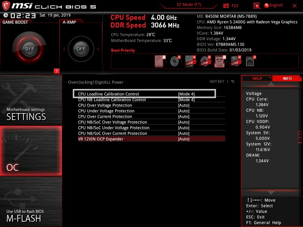

  • Auf DigiALLPower gehen ( 5 ) und die CPU Loadline Calibration auf Mode 4 stellen.
  • Abspeichern nicht vergessen, PC wird ja automatisch neu gestartet.

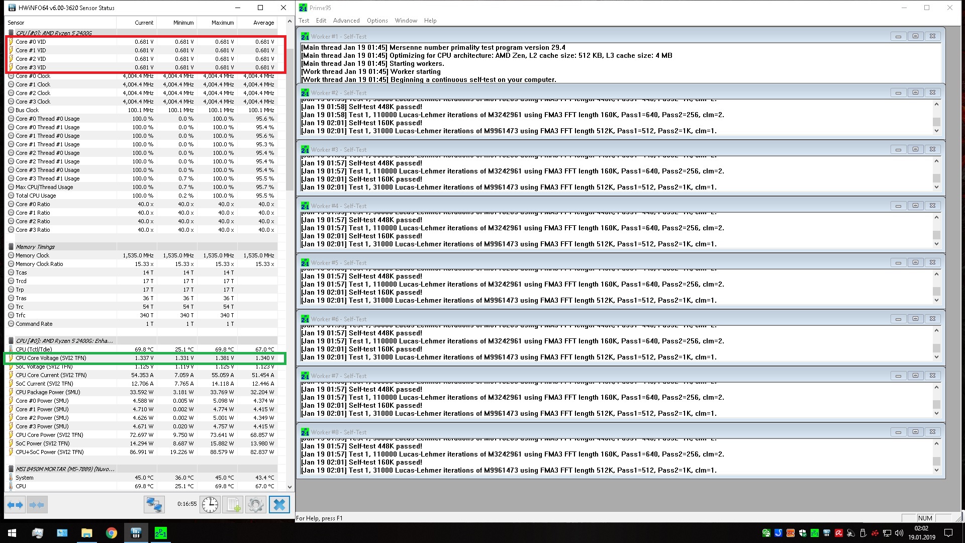

  • HWINFO64 runter laden und Prime95, beides starten, ca. 1 Stunde laufen lassen und die Temperatur und die Worker beobachten. Sollte einer aussteigen die Spannung im Offset auf – 0,015 verringern und nochmal testen. Das sieht dann so aus, nicht auf die Markierungen achten, stammen aus einem anderen Thread. Davon dann einen Screenshot hochladen. Danach dein Spiel testen.

Ich sehe auf deinem Screenshot bzgl. der Temps 58°C bei der CPU und eine Spannung von 1.456 Volt. Will da keiner etwas dazu sagen?
Welche Taktraten und Temperaturen liegen unter Last an?
Du könntest mal Cinebench laufen lassen und die Ergebnisse posten. Zudem wäre interessant, welche Taktraten dabei anliegen.
